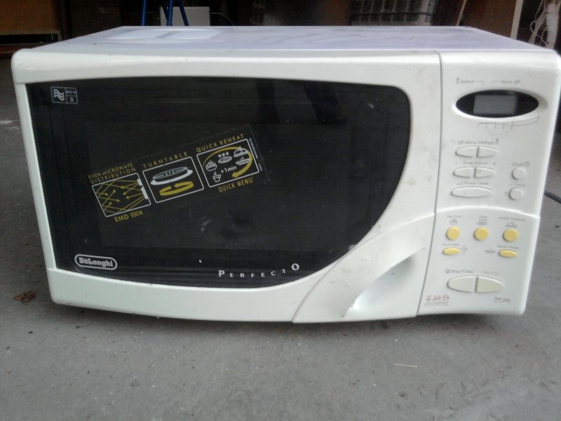

(#) dizi hozzászólása Júl 13, 2010 /
Simpi ez van.
(#) zombee válasza dizi hozzászólására (») Júl 13, 2010 /
megkérdezhetem, hogy ez most mi?
Azt látom hogy a képen egy mikró van, azon kívül mi a célja?
Ha ilyen mikród van és nem működik akkor írd le légyszíves...

(#) dizi válasza zombee hozzászólására (») Júl 13, 2010 /
Simpi kollégának van egy ilyen mikrója és az krepált be pontosabban a a vezérlése és azért tettem fel ide aképet ,hogy be tudja azonosítani,ennyi.

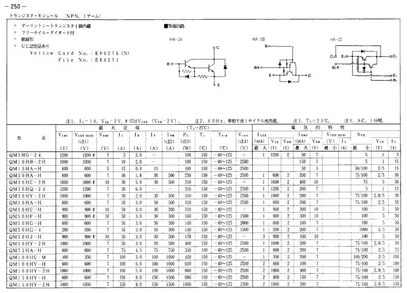

(#) sapiro hozzászólása Júl 20, 2010 /
Kedves Fórumozók!
Van egy SHARP, két magnetronos, inverteres mikróm. A szabályozott magnetron nem megy, így konstansan 500W jön ki. A magnetron, biztosítékok, diódák, kondenzátorok úgy tűnik rendben vannak. Van benne egy QM50HJ-H jelű teljesítménytranzisztor, pontosabban Darlington, a képét mellékeltem. A CE között a dióda mérhető, a BE között 333Ohm-ot mérek el-vissza. Ez normális?
A segítségeket előre is köszönöm!
(#) sapiro válasza sapiro hozzászólására (») Júl 20, 2010 /
Magamnak vezénylek, magam hajtom végre... Trafóproblémám van... Lehet újratekercselni?

Inverteres/2magnetronos? Finom falatnak tűnik!
A BE ellenállás lehet beépített, mint pl. televíziók sorkimenőtranzisztorain szokott lenni.

(#) sapiro válasza zombee hozzászólására (») Júl 20, 2010 /
Nagyon jó gép, marha nagy (~40L), már a második. Egyszerűen nem bírtuk megszokni a kisebbet. Az ebay-en vettem kb. négy éve, használtan, valami 40EUR-ért. A trafója menetzárlatos, úgy nézem meg lehet tekercselni, de még nem csináltam ilyet... A Darlington szerintem is jó lehet. Köszönöm!
(#) zombee válasza sapiro hozzászólására (») Júl 20, 2010 /
Sokan írnak menetzárlatot, miközben a katódfűtést mérik. Ott tényleg nem mérhetnek mást, mert az mindössze 2-5 menet!!!
A primer és szekunder tekercseket mérd ki. Vedd ki a trafót, a primerre köss 230V-ot, majd mérd meg az áramát. Üresjárásban max 2-3 A - t vehet fel, ha több akkor zárlatos.
(ügyelj a szekunderre, 4000V, hozzá ne érj, és a trafóhoz sem!)
Valamikor kb. 1 éve láttam olyat, ahol a trafó helyén egy kapcsolóüzemű táp volt, picike ferrit trafóval. Az egész mikró tömege 2 kiló sem lehetett.
Megjegyzendő, hogy egy "hagyományos" mikró trafója 3 kiló is lehet!
Gondolom ilyen jónagy trafód van, és annak a primerjét kapcsolgatják a tranzisztorok. Nem vagyok meggyőződve a megoldás hatékonyságán, mert szerintem egy magnetron csak az üzemi teljesítményén képes hatékonyan működni, amihez állandó üzemi feszültség tartozik. Legfeljebb a klasszikus kikapcsol/bekapcsol módszerrel változtatható a teljesítmény. Ha ilyen, akkor a váltóáramot triakkal szokás kapcsolgatni, tranzisztorokkal újraszaggatni - szerintem - nem valami szerencsés. Győzzetek meg ha tévedek!
(#) sapiro válasza zombee hozzászólására (») Júl 21, 2010 /
Nem, látható égésnyomok vannak. Különös, de elég "szigeteletlen" egy szerkezet. Holnap csinálok képet róla. Meredeken más, mint a másik (szabályozatlan) magnetron trafója, kicsit elképedtem, amikor megláttam. Eddig még nem láttam inverteres mikró belsejét (másét se sokat), elsőre azt hittem, egy trafóról megy a két magnetron.
Hát ja, úgy vettem meg, hogy nem is tudtam, mi az "inverteres" mikró , nem értettem, hogy miért nem hallom kapcsolgatni!
Holnap megtekerem, aztán jöhet a próba. Köszönöm a tanácsokat, vigyázni fogok!
