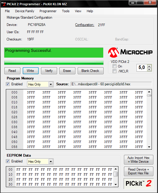

Ezzel a láb kiosztással kitöltötte a device ablakot. Úgy néz ki jó lenne. Ekkor rá kattintottam az olvasásra,, és ki akadt. Ki írt valamit már nem tudom mit, mert bezártem a programot, és újra meg nyitottam, és akkor már nem egy kódot írt ki, hanem a picem típusát. Ezek után töröltem a picem tartalmát. azt írta ok! aztán be olvastam a hex file-omat, és ettől aktív lett aprogram memory ablak, aztán meg nyomtam, hogy írás, és elkezdett dolgozni. :yes: Aztán ki olvastam amit be írtam, és sikerült. Hát ez boldogság. Az első bekapcsolásomnál mi volt a gáz? Szokott ilyet csinálni a programozó?

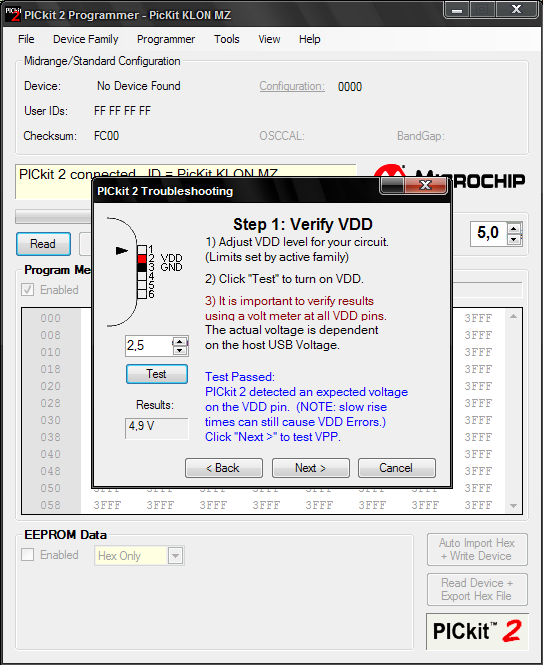

Lehet azért nem lehet beállítani, mert nam tud amúgy sem más feszültséget? Beteszek egy képet, hogy mit írt ki miután meg próbáltam levinni a feszültséget 2.5V-ra. Mondanom sem kell, nem változott semmi a voltmérőmön, 5.02V van mindig. amikor rajta volt a mikrokontroller, akkor 4.92V volt rajta. Ha jól emlékszek rá.
Ahogy írtam, a szilva-féle verzió csak az 5 V-os PIC-eket támogatja, úgyhogy más feszültséget nem tud kiadni a Vdd kivezetésen, mint 5 V.
A Szilva -féle klón csak 5V-ot (USB feszültség - a fet -en és a diódán eső feszültséget) tudja kiadni. A Vdd mérést úgy végezd, hogy 4.70V-ot állíts be, mérd meg, nézd meg a visszamért ertéket... Aztán mehet a következő tesz, a Vpp teszt...
Beállítottam a Vdd feszültséget 4.7V-ra ahogy mondtad. Minden ok. Műszerrel mérve 5.02V

Egy picet már sikerült megírnom vele. Kipróbálni nem tudtam, mert nem megyek át a műhelybe ma, de összehasonlítottam a beírásra szánt HEX file-t, meg azt amit a picembe beírtam, és utána kiolvastam, és egyforma volt. Az írás végén zöld ablakban jelezte, hogy részéről minden ok volt. Bekapcsolgattam azóta többször is, és föl ismerte a picet rendesen. Bár eddig 1 db-al próbálkoztam. Tényleg. Van még itt 2 másik. Azokkal is ki próbálom. Azért mindenképpen hasznos volt a segítséged, hogy valamennyi képet kapjak erről a pic égetőről. Sajnos nem nagyon tudok még a picekről sem semmit, de úgy érzem, ez egy hosszabb fejezete lesz az életemnek. Esetleg valamilyen magyar ismeret anyag nincs ezzel az égetővel kapcsolatban? Jó lenne érteni minden funkcióját a programnak. Azt is szeretném kérdezni, hogy a firmvare-t hol lehet meg nézni, hogy nekem melyik van benne? Esetleg hogy kell frissíteni? Nem azért mert feltétlen frissíteni szeretném, csak hogy tudjam azt is. Arról olvastam, hogy valakinek nem vált be az új verzió, és vissza tért a régihez. Ahová föltelepült a programom, ott találtam egy HEX file-t. Az a neve, hogy PK2V023200.hex Ez lenne az? Úgy érzem ha valamit után építek egy cikk vagy leírás alapján, és meg adják a hex file-t is, akkor be tudom majd égetni. Az igazi zsonglőrség az abban van, amikor meg is tudom írni a programot. Ehhez még sokat kell olvasnom. Egyelőre ennek is örülök.

Itt egy kép amikor újra indítottam, és minden rendben volt. Föl is programoztam egy új picet. Ezt írta ki:
