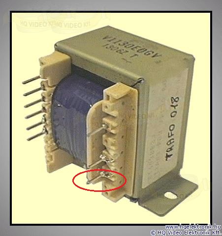

van egy rossz hifim megadta magát arra is rájöttem trafón van primeroldali szakadás. De nem tudom milyen trafóval helyettesíteném jó lenne tudni miket adott le az egyes lábain sajnos service manualban nem találtam meg Hifi tipusa : Sony MHC-2800 ebben az erősítő típusa : SONY STR H2800 itt a manualja ingyenesen Trafón lévő part numberek trafón lévő matricán : 1-423-456-11 Made in Japan 7 421 TK Trafó tetején lévő panelra mart szám : 1-646-524-14 81-v-0 T-D ha valaki tudna segíteni örömmel venném az az infó is elég lenne hogy a trafón lévő 11 kivezetésen mi jön ki és KB hány A kellene bírni a rá kötött trafónak előre is köszönöm
Lehet, hogy csak a primer tekerccsel sorba kötött hőbiztosító szakadt meg. Le kellene bontani a szigetelést, és kicsit mélyebbre nézni, még mielőtt trafót cserélnél.
Köüszönöm szépen az ötleted tudnál segíteni hogy mit is kell keressek? lebontani még letdom elég könnyen a felforrasztott panelt de a trafót nem nagyon tudom szétszedni gondolok itt a vasmagra de a külső borítást a műanyagot amivel be van tekerve azt el tudom távolítani!
Köszönöm nagyon szépen a válaszod! kérlek ha tudsz akkor segíts anyámnak csinálnám meg hogy holgassa a zámbó jimmy kewzettáit
Ott kell kezdeni a bontogatást, ahol belemegy a hálózati vezeték. Egy kis ellenállásfélét kell találnod, az lesz a hőbiztosító.
Szerintem még bontani sem kell , sokszor ki van vezetve . Primer oldalon keress olyan pontot , ahová megy vezeték a belső tekercsről , de nincs külön kivezetéssel meghosszabítva . Itt szakadást fogsz mérni a többi kivezetett primérrel , ezt kell összekötnöd a megfelelő kivezetéssel (általában mellette van) .
Ha mutatnál képet a primer kivezetéseiről (nyák nélkül ) talán pontosan be lehetne határolni .
ez nem az én trafóról a kép de a primer oldala tök ilyen annyi kivétellel hogy a bekarikázott rész nekem nincs kivezetve panelra hogy is mondjam gyárilag le van vágva
hali újra. Megmértem multival a trafót újra: a levágott láb és a másik szélső láb között 12,5(Ohm)-12,2(Ohm) között "mozgott" a multim, elég csóró jószág szó ami szó!(DT-92058)
Akkor arról lenne jó képet látni .
Kivezetéseinél benézve lehet , hogy látszani fog , hasonló megoldás lehet . Hőbizti kivezetésein látszik , hogy nem zománcozott huzal !
