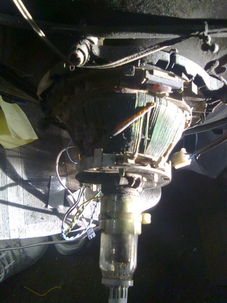

Sziasztok egy kis segítség kellene ha ránézek egy képcsőre miből tudom megállapítani hogy az trinitron képcső-e?
(#) kadarist válasza kopaszs hozzászólására (») Júl 27, 2010 /
Hátulról kell megnézni. Ha az van ráírva, hogy SONY, akkor az Trinitron rendszerű.
(#) kopaszs válasza kadarist hozzászólására (») Júl 27, 2010 /
Van a képcsőn egy matrica arra az van ráírva videocolor azért kérdezem mert ezen a képcsőn nincs ez a mágnesező amit ugye lehet tekergetni itt a kép róla.
(#) kadarist válasza kopaszs hozzászólására (») Júl 27, 2010 / 1
De van. Az a sárga cucc a nyakon mágneses. A Trinitronokon rendes, állítható színtisztaság-konvergencia szerelvény van.
Köszönöm a segítséget még egy dologban kérdeznélek ha esetleg tudsz benne segíteni az említett képcsőhöz rendeltem egy úgy nevezett kompakt panelt mert úgy kaptam meg ezt a tvét hogy teljesen rossz volt a panelen a fólia nem igen tudtam vele kezdeni semmit.Arról lenne szó hogy nem igen tudom hogy az új panelen lévő kábeleket már mint azt a négyet ami a képen látható csőre mennek hogy kell bekötni azt tudom hogy ki kell mérni ohm mérővel hogy melyik a kimenet meg a bementet csak attól müggetlenül még mindig nem igen tudom hogy miképpen kell.
