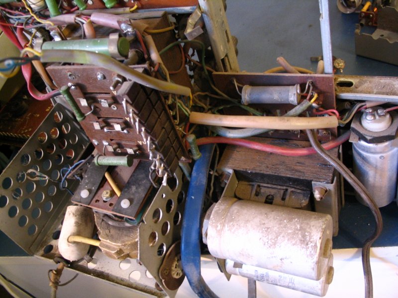

Szépjóestét!
Megnéztem a trafókat, mindkettő fojtónak látszik, a vasalás alapján (nem váltott, hanem külön E és rajta az I, köztük légrés). Bár a sorkimenő felettin nem egy tekercs van a látottak szerint, vagy tán egy az, csak több leágazással. Majd ki kell mérnem. Üdv!
Üdv! Épp elkerülte egymást a két levél . A fojtótrafó az AT611-n 4 vagy 6 kivezetéses. A biztosíték és a fűtőköri ellenállás (NTK) között fojtótekercs van. A fojtótrafó az a PL36 és az első EF80 között található. Öreg T
Itt mellékelem a sassziról készített közelképet, ezeken látszik a két kérdéses nagy vas.
A képen balra alul a sorkimenő van, fölötte az egyik fojtó, rajta 3 darab 80 mA-es biztosíték foglalata; a másik meg a pufferelkókat cipeli a hátán. A rajzon viszont ilyen rajzjellel nem látom ![]() Üdv!
Bocs, hogy beleszólok, de a bal oldali az nem a képeltérítés kimenőtrafója?
Nem baj, sőt.
A bal oldali melyik? Alsó, avagy fölső?
Valami ilyesmit mond Öregtamás is, úgyhogy lehet, hogy az.
De engem akkor megtévesztett a lemezelés, mert olyan fojtós a stílusa
Igen, csak megerősíteni tudom Öregtamást. Az a képkimenő trafó. A PCL82 pentódájának anódjában van a primer tekercse.
Ez az (mellékelt képen karikázva)?
Mert van még egy PCL82, de az a hangvégfok és annak a trafója megvan.
Igen, az. Az 1-es, 2-es csatikra megy a képeltérítő tekercs. Szép klasszikus blocking-oszcillátoros megoldás. Oda van írva a rajzra, hogy linearitás, meg kép amp. Annak idején egy ilyen készüléket átalakítottam multivibrátorosra. Egy 71-es vagy 72-es rádiótechnikában volt egy leírás az átalakításról.
