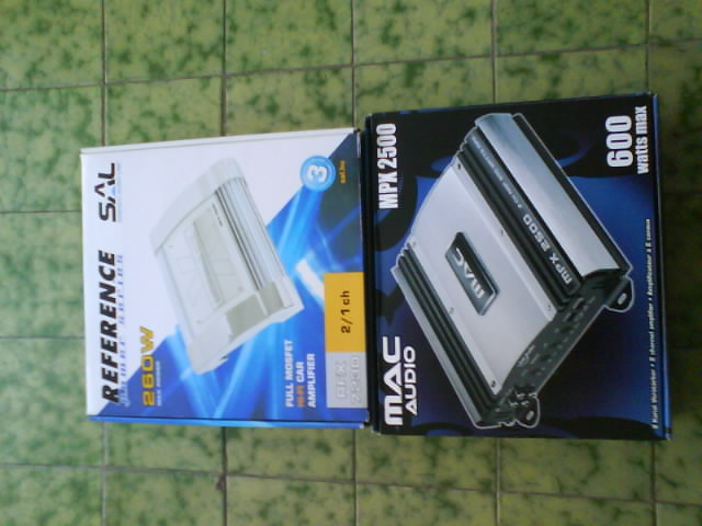

Visszavittem az üzletbe a mélynyomót, becseréltem egy Mac Audio 2500-as erősítőre ráfizetéssel. Na most a kérdésem a következő. Most adott egy SAL RFX 2730 as erősítő és egy Mac Audio 2500 . Ezt a két erősítőt használhatom -e egyszerre a kocsiban, mégpedig úgy hogy a Sal erősítő hajtaná meg a két kalaptartóban helyetfoglaló Pioneer 6X9 ovál hangszórópárt a Mac Audio pedig a mélyládám hajtaná?!? Az autó egy Opel Astra F tipusú , 45 Ah aksi, tudom nem nagy sőt kicsi, de a kérdés az h el e bírná ezt a kettő erősítőt egyszerre? Természetesen nem max hangerőn halgatnám őket csak közepesen? A Mac Audio erősítő biztosítékja 25 Amper a Sal Rfx 2730 erősítőnek pedig 20 Amper. Ez alapból 45 Amper?!? Elméletileg csak kábelt kellene cserélnem 10mm-es táp és test-et...? Előre is köszönöm a válaszokat. Szeretném ha minnél előbb érkezne válasz. Üdv: Patrik
Mi értelme volt a MNC hangszorót visszavinni? 2 erősitő mégjobban lefog kapcsolni mint csak 1 magába. ![]() ![]() ![]()
A két erősítőnek a 10mm2 még talán elég is, biztosíték az akkuhoz, tápelosztó hátra, adsz nekik bemenő jelet. Nem kell nagy dolgokra gondolni, de én most is azt mondom, hogy 74Ah pont befér az Opelba (nekem is ilyen van) és még teszel rá egy kondit és kalap kabát.
Azért vittem vissza mert az erősítőm állandóan ez miadt védett le! A régi egy tekercses mélynyomóm úgy szól róla h lebontja a kasznit.Ha egy tekercses hangszóróm van rajta akkor maxon elbirja az erősítővel sincs gond.
De szerinted elbírja 45Ah-ás akku a két erősítőt?
A szaküzletben csak azt mondták, hogy csak cseréljem le a kábeleket 10mm2 -esre és kész is.
Kondira azt mondták h ehez nem kell.

![]() A 44Ah-s akku arra való, amire szánták. Egy átlag benzines autó üzemeltetésére. C/20-al lehet terhelni 20 órán keresztül. Meg be lehet indítani a motort vele, akár 400A-t is tud pár másodpercig, de aztán nem árt tölteni. Üdv Inhouse
