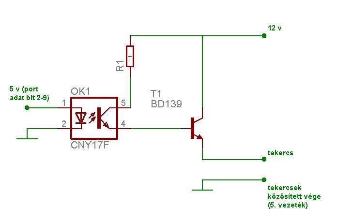

(#) anton válasza tp hozzászólására (») Aug 11, 2007 /
Itt egy hasonló, a diódát lesd el...
