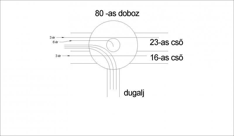

(#) 5cmarzo hozzászólása Júl 11, 2010 /
MÜ III, 23-as átmérőjű csőbe mennyi drót fér el? Szerintetek nehéz lesz behúzni az alábbi vezetékeket ebbe a csőbe (van benne 4db 90°-os hajlítás, de doboz van utána. 80-as doboz elég lesz, ha oldalról két cső megy be, illetve két cső megy ki a dobozból?)
- 3x4mm2 (sütő, 20A)
- 3x2,5mm2 (melléképület, 16A)
- 3x2,5mm2 (udvari dugalj, 10A)
- 3x2,5mm2 (konyha dugalj, 10A)
- 3x1,5mm2 (udvari világítás, 4A)
- 3x1,5mm2 (udvari világítás kapcsoló, alternatív, 4A)
- 4x1,5mm2 (szivattyú kapcsoló, 4A)
(#) Gyu válasza 5cmarzo hozzászólására (») Júl 11, 2010 /
Nem lesz egyszerű, ha egyáltalán beleférnek.Használj sikosítót.A 80 as doboz, ha ez mind meglesz kötve benne, akkor lehet, hogy kicsi lesz.
(#) potyo válasza 5cmarzo hozzászólására (») Júl 11, 2010 /
Én inkább két csövet használnék párhuzamosan és nagyobb (vagy két) dobozt. Nagyon kellemetlen dolog, amikor utólag jön rá az ember, hogy mégsem fér el a csőben vagy a dobozban...
(#) 5cmarzo válasza Gyu hozzászólására (») Júl 11, 2010 /
Akkor elméletileg belefér?
2 átmeneti doboz van, ami a behúzást megkönnyíti, 2 dobozba meg kötés van, de az csak kapcsolóknak. Szerinted így elférhet? Vagy két csőre osszam szét?
Olyat lehet csinálni, amit a képen mellékeltem? (kötelező minden áron kötést csinálni?)
(amatőr vagyok villanyszerelésben)
Köszi
Nem kötelező kötést csinálni, viszont annyi plusz vezetéket hagyj benn a dobozban, ami egy kötéshez kellene. Nincs kéznél ilyen cső és kábelek, hogy kipróbáld, mi fér el benne kényelmesen? Ha nincs, akkor én inkább a két csövet választanám. Melyik vezetékeken lenne kötés, hány kötés lenne a dobozban?

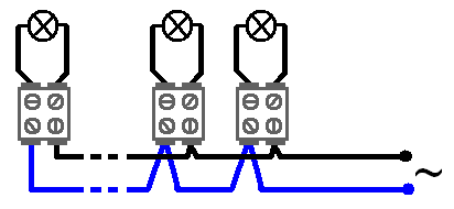

(#) jani87 hozzászólása Júl 19, 2010 /
Sziasztok! Le szeretném cserélni az előszoba világítását 5 db, egymástól fél méter távolságra lévő pici halogén lámpára. A falból "kijön" a fázis és a nulla, tehát vésni, drótot behúzni nem kell. Kérdésem az lenne, hogy az ábrán látható módszerrel (5 db csokival) meg lehet-e valósítani (sodrott vezeték, ónozott végű). Még a topic elején olvastam, hogy a csokit nem szabad használni kötőelemként, vagy csak abban az esetben nem lehetett? Ha itt lehet, akkor ott miért nem? Ez még nem világos nekem! 6A, 250V-os bakelit csokim van itthon. Válaszokat előre is köszi! Jani
(#) kadarist válasza jani87 hozzászólására (») Júl 19, 2010 /
Teljesen jó a rajzod. Ha a sorkapcsot nem lehetne használni kötőelemként, akkor nem lehetne kapni, és nem is használnák, sőt nem is létezne.
(#) jani87 válasza kadarist hozzászólására (») Júl 19, 2010 /
Amúgy a legelső oldalon ez van:
„Kötésre csokin kívül minden jó.”
Csak ezért nem voltam benne biztos.
Akkor mire jó a csoki? Nemkötésre?
(#) proli007 válasza jani87 hozzászólására (») Júl 19, 2010 /
"(sodrott vezeték, ónozott végű)"
Nos, ami nem szép ebben, az ónozott vezeték a csokiban. Mert ezt sokan alkalmazzák, csak éppen az idők folyamán kilazul, mert az ón összelapul..
Egyébként meg csoki válogatja. Mert aki olyant gyárt, ahol a csavar el akarja vágni a vezetéket, és szívem szerint feljelenteném, szándékos tűzveszély okozásért.
A múltkor villamos elosztóba (kis automaták mellé) kerestem nulla és földelő sín összekötő elemet, és ott is ilyent találtam. Volt néhány szavam az eladókhoz, de a gyártókhoz kellett volna címeznem..
üdv! proli007
(#) kadarist válasza proli007 hozzászólására (») Júl 19, 2010 /
Igen, az ónozott folyik! Rosszabb, mint az alumínium. Olyan csoki kell, amelyikben vagy nyomólemez van, vagy tompa végű a csavar, és önszorító a menet. Szerencsére a ker. forgalomban lévők azért megállják a helyüket. És persze alumíniumot ne csokizzunk, ha lehet.
(#) Dudus válasza jani87 hozzászólására (») Júl 19, 2010 /
Vágd le az ónozott véget, blankold meg, húzz rá érvéghüvelyt, préseld rá és használj lemezes sorkapcsot (csoki).
-szerintem-
(#) jani87 válasza Dudus hozzászólására (») Júl 19, 2010 /
Okés, köszi az infókat! Nyomólemezes van otthon, érvéghüvelyeket meg majd szerzek.

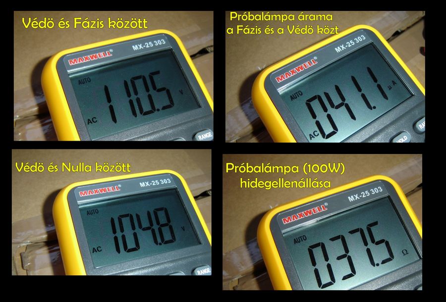

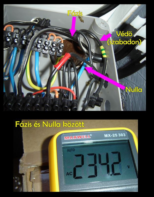

(#) Mzolee hozzászólása Júl 28, 2010 /
Lassan befejezném műhelyem villanyszerelését, de problémák merültek fel.
Feszültség van a védőföld érintkezőn a konnektorban, holott be sincs kötve még a dobozban. Fáziscerka világít, hozzányúlni még nem mertem
A képek mindent elmondanak.
Még annyit, hogy régi vegyes erezésű kábeleket használtam fel (4-eres, 3-eres) csak a 4-esből kicsíptem 1-et a végein.
Segítsetek!
(#) potyo válasza Mzolee hozzászólására (») Júl 28, 2010 /
Terheld meg egy izzóval és úgy mérj feszültséget.

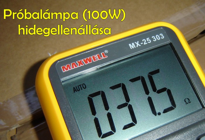

(#) Mzolee válasza potyo hozzászólására (») Júl 28, 2010 /
Ezzel a 100W-os próbaizzómmal a fázis-nullára lépve a fázis-védő között ugyanaz a feszültség. Viszont utóbbiak közé lépve leesik 60-70mV-ra.
Akkor nincs ott semmi probléma. Csak kapacitív feszültség jelenik meg a levegőben lógó védővezetéken, amit a nagy bemenő ellenállású műszer kijelez.

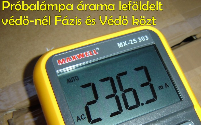

Hüh reméltem, hogy ilyesmi van. Köszi az eligazítást!
Különben bekötöttem a földet is később aztán csináltam még mérést; érdekes lett:
Fázis és védő közt komplett hál. fesz megjelent majd bekötöttem az izzót közéjük...
A kép tanulsága szerint ez milyen minőségű földelésre utal? (Bocsi terhelés alatti feszt elfelejtettem nézni)
