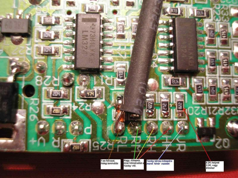

"Drágábbik Tascos, gyári fűtés vezérlőbe 8kohm helyett bekötöttem 2-kohmot, és akkor is max 130fokig füt, majd lekapcsolja. Másnak is volt ilyen?" Hát én ugyanezt tapasztalom 2k4-el ! 150 fokig felfűt majd visszamegy 120-ra ? Elég pontos a hőmérőm forrásban lévő vízben 96 fokot mutat.
Igen, nekem is, én lementem 1K-ra. Itt is 150fok, de végülis működik HP festékkel. Ja, és bele raktam a Watt féle szabályzót, csak a motorhoz, hogy lassú legyen.
[OFF]Nem akarok okoskodni mert nekem az olcsó sima lamináló van mi kiválóan működik is a watt féle hőszabályzóval és egy léptetőmotorral de abban a laminálóban úgy tudom két szenzor van egy a hengert méri egy a fűtőbetét közeli hőt.. tehát nem elég egy ellenállat csere szerintem mert ezek összefüggenek egymással.
Valószínű, hogy ez a gond, már a betét alujait nem engedi tovább melegedni, és lehet az is, hogy a másik érzékelő így már bele sem szól az egészbe, de végülis működik. És legalább nem durran szét a henger a melegtől

Megnéztem a kapcsolást, a TR1 a soros 10K-val lesz a ludas. Nincs előttem a kütyü, estére megnézem, de valszeg ez van a hengeren és ez egyszerűen lekapcsolja a fűtés ha a henger eléri a 150 fokot...ez csak egy biztonsági védelem.
10k-t is le kell módosítani.

Végül is 8k2 helyett 2k4 lett, de a bázisra menő 10k helyett most 30k van benn, sokkal jobb...szinte tökéletes lett az első NYÁK 100-as műnyomóra.
Majd azért még megnézem 50k-val is. Nagyon hülyén viselkedik ez az elektronika....nemigen lehet megúszni a vezérlés építést,akkor ha valaki sokat nyúzza. Egyszer felszaladt 190 fokra rögtön elszállt a hőbiztosíték.
Az a 30K talán nagyon sok lett... Lehet, hogy többféle elektronika van a ”T-s” Holamo-3 laminátorokban, vagy csak itt vannak eltérések az ellenállások értékeiben? Kerestem 10K-s ellenállásokat szintén, de csak a Q1 bázisa, 2db 1K a Vcc felől, és az IC2/D 13. lába van kivezetve a négypólusú csatlakozóra. Szerintem 1K van ott ahol 10K lett bejelölve, és azt lehet módosítani, ha szükséges. Két képet rakok fel a jelzett csatlakozó NYÁK felőli oldaláról.
Pittosi! Ne kapkodd el az ellenállás cseréjét, de azért berajzolom sárgával a TR1-hez tarozó alkatrészt egy mellékelt képen. Szerintem még nincs rendben a tesztelése, és megfuthat, elszállhat a hőbiztosíték Nálad is...
Csak fokozatosan növelve az ellenállást, és eközben mérve a hőmérsékletet tudnám javasolni.

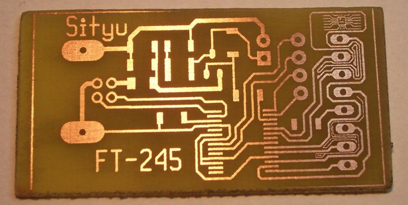

Íme néhány kép második laminálásomról. Gyakorlatilag a legkisebb stabil nyomtatható vezeték 0,15 mm !!! (3 vezeték két IC láb között !!!). A 0,1 mm vonalakat a nyomtató nem bírja stabilan.Laminálás előtt 600-as vízpappírral felérdesítem a felületet, majd utána zsírtalanítok féktisztítóval és mehet a laminálás - Sprint Layout 5 - Samsung ML-1640 nyomtató - Tesco laminátor 8,2 k helyett 2,7 k ellenállással - Office Depot 125 g/m2 photo paper (premium inkjet) vagy 160 g/m2 műnyomó papír. - 6-szor engedem át a laminátoron
