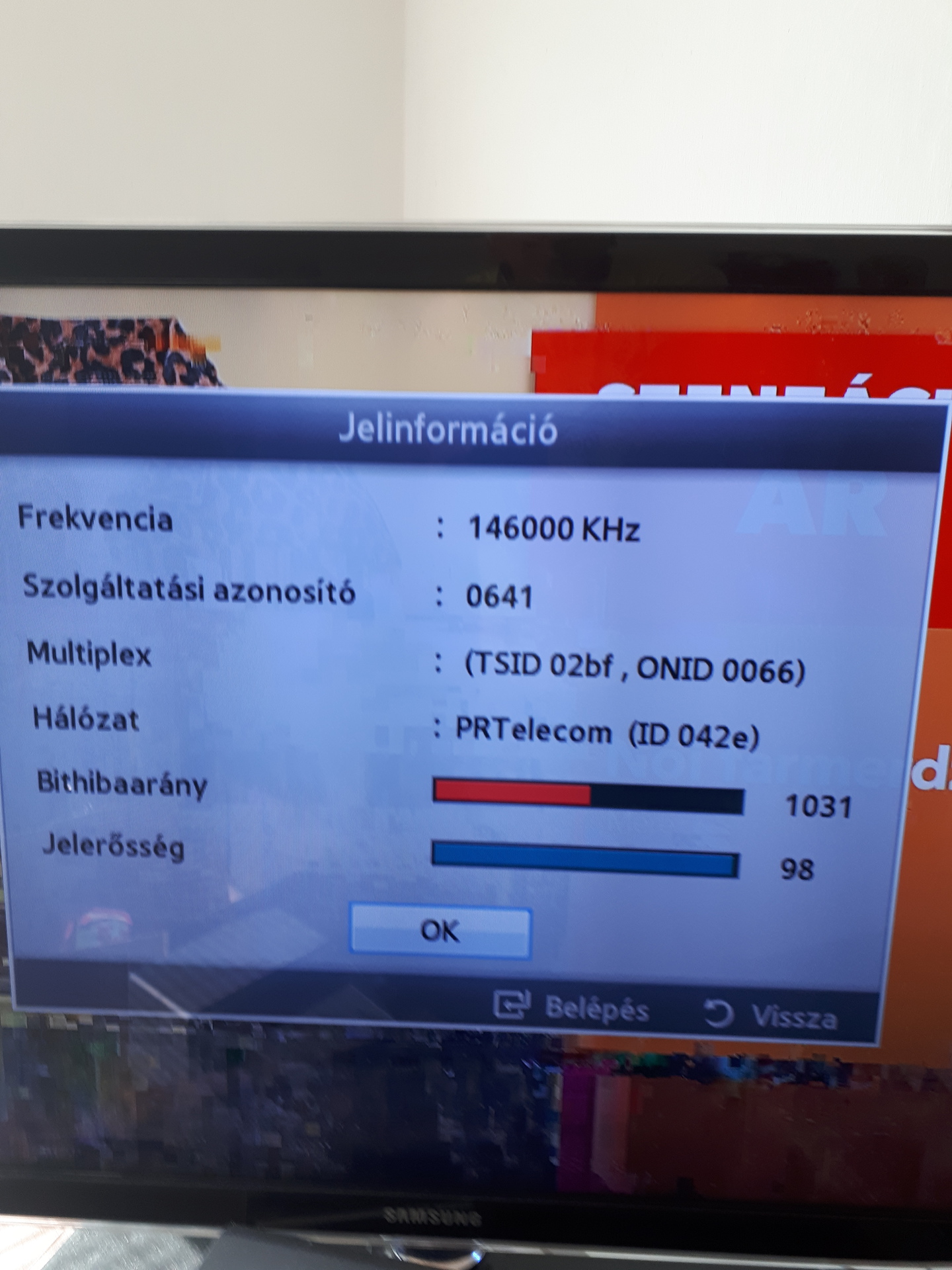

(#) dimitrov68 válasza Inhouse hozzászólására (») Szept 11, 2019 /
Sajnos nem vált be az erősítő. Megnéztem a tv menüben a jelszintet, a képeket mellékeltem. A bithiba jel folyamatosan ugrál, valószínűleg az a baj. Erre van valami megoldás?
(#) Inhouse válasza dimitrov68 hozzászólására (») Szept 11, 2019 /
Erősítő nélkül is ez van?
Most próbáltam. Sajnos ugyan ez! Hívom a szolgáltatót.

(#) dimitrov68 válasza Inhouse hozzászólására (») Szept 12, 2019 /
Kint voltak kábelesek. Sajnos a tv-ben van a hiba.
A képen látható antenna csati közepe mozog és ez okozza a problémát. Kivettem a panelt, de lövésem sincs hogy tudnám megcsinálni.
(#) Inhouse válasza dimitrov68 hozzászólására (») Szept 12, 2019 /
A tuner kocka teteje/alja elvileg lepattintható óvatosan, bár lehet, hogy pár forrasztott pontot ki kell szippantani. Utána a NYÁK forrpontjába vissza tudod forrasztani. Egy kicsit lehet, hogy összébb is kellene nyomni a közepét, hogy stabilan érintkezzen a dugó meleg pontja.
Most, hogy jobban megnézem a képet, az aljzat mögött a lukon mi látszik? Tudsz róla egy jó képet csinálni? Ha ott nem hozzáférhető, akkor ki kell forrasztani a kockát és alulról lepattintva a lemezt már hozzáférhető kell legyen. Csak óvatosan!
