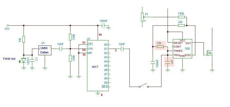

Hello! Valaki tudja,hogy az alábbi képen melyik hányas láb,kis sejtelmem van és beírtam pirossal,jól írtam be??

(#) kadarist válasza pcroland hozzászólására (») Okt 18, 2010 /
Ezt nézd meg: Bővebben: Link. Nem is bonyolult megkeresni a bekötési rajzot.

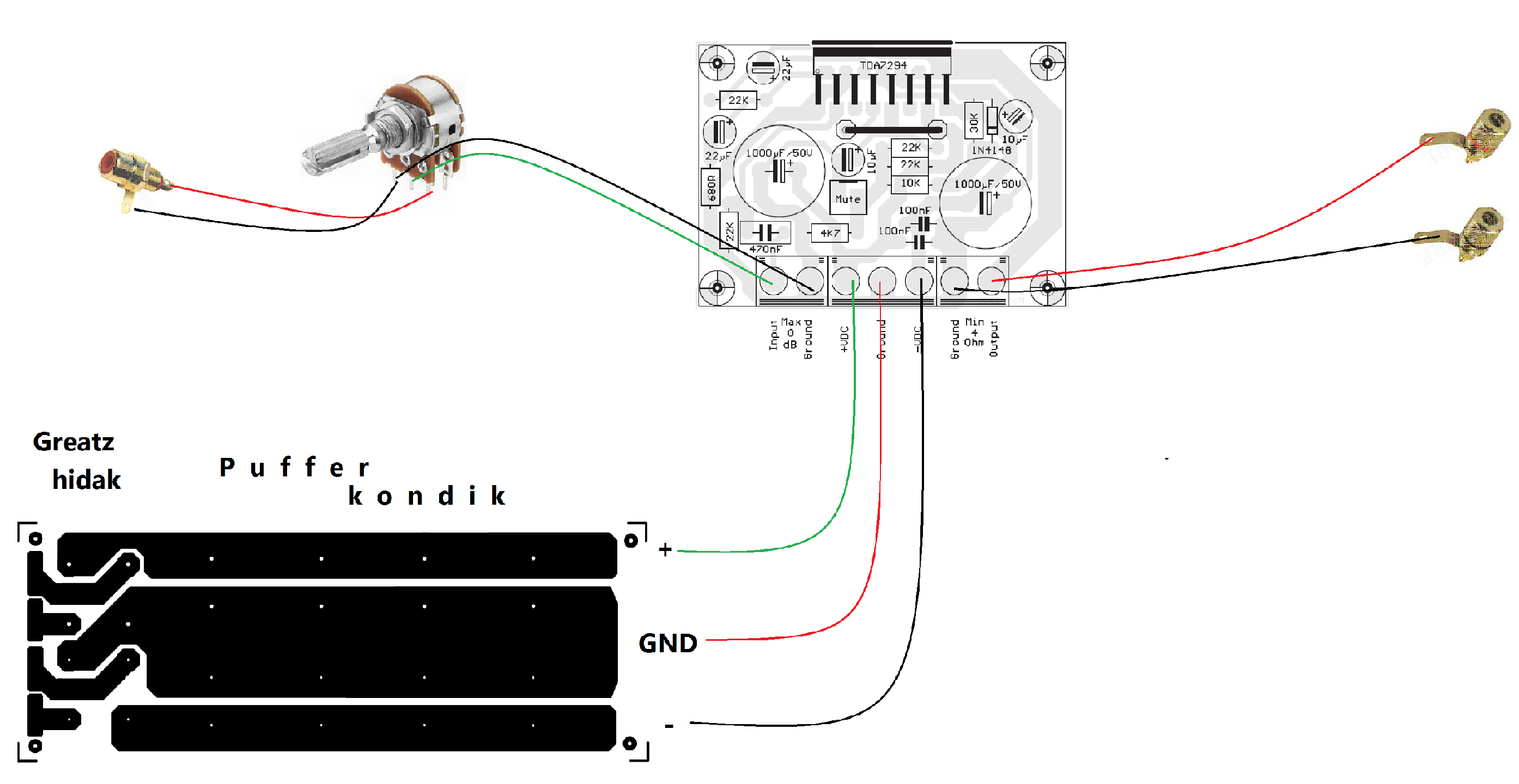

Kérlek titeket ellenőrizzétek le hogy így jó-e a rajz vagy hibás és ha hibás akkor hol!
Köszönöm szépen!

(#) pcroland válasza kadarist hozzászólására (») Okt 18, 2010 /
Mostmár megvan beírtam az alkatrészt és a lábakat és így kiadta,bocsi.
(#) kadarist válasza Lacko12 hozzászólására (») Okt 18, 2010 /
A rajz tökéletes!
A 4017-nél is oda van írva a láb száma pirossal: 13: CP1, 14: CP0, 15: MR.
Tudom azt én írtam oda mert sejtettem párat és kiváncsi voltam,hogy jó-e,mostmár megvan(megtaláltam neten).

(#) Lacko12 válasza kadarist hozzászólására (») Okt 18, 2010 /
Köszi szépen akkor tényleg a panelnál lesz gond vagy a némítás funkciónál!
Köszi szépen a sok segítséget nagyon hálás vagyok érte!
Szívesen! Sikeres javítást!

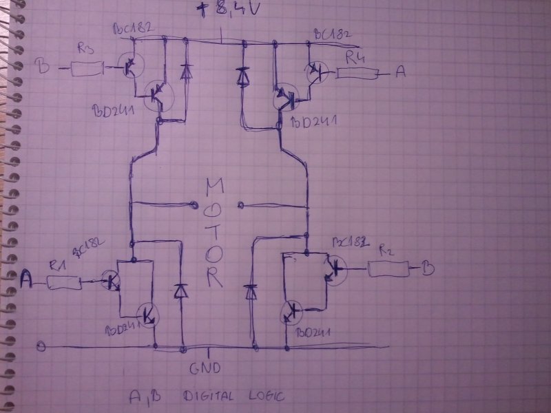

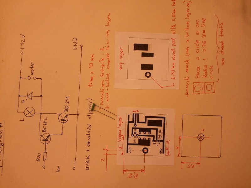

A gondom az lenne, hogy kéne egy erősített hídkapcsolást csinálnom, ami már meghajtaná egy RC autó DC motorját. A 2 vezérlő lábat a mikrokontroller 2 kivezetett digitális lábára kötném és a kapcsolást linkeltem. Egy 8,4 V-os modellező boltban vásárolt akksi hajtani "külső" áramforrásként a motort. És mellékeltem egy másik tervet, ezt a suliban csináltuk Erősítő kapcsolásként, nos én ez alapján próbáltam megcsinálni a saját hídkapcsolásom. A kérdésem, hogy ez jó-e így? Továbbá, mekkora ellenállásokra lenne szükségem A és B kivezetéseknél? Amiről terveztem ott 870K ohm, viszont nekem azt mondták ,h elég 1k ohm-os ellenállás is. Ha valaki tud légyszíves segítsen.
