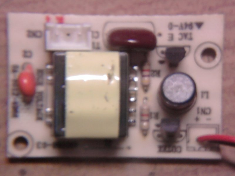

Van egy FUJITSU SIEMENS AMILIO K-7600 laptop aminek el szált a neon invertere és nagyon drágán adják a az újat arra gondoltam ezt az invertert ki helyettesíteném egy a pc boltokban kapható DESIGN NEON inverterével csak olyan problémám van hogy a táprészt hova kössem,hogy működjön aksiról is és működjön tápról is.de viszont akkor ha össze van csukva kapcsolja ki a világítást tudom ezzel a manőverrel meg fosztom a fény erő szabályzástól de üsse kavics megy maximumon. Illetve még egy észrevétel az aksira az van írva 11,5 de rámérvén a csatlakozókra mindenhol csak 4-5 volt körüli értékeket mértem, viszont ha a gépbe nem megy be tíz volt körüli feszej akkor cseszhetem mert ezek a pc neonok 12 voltosak. Gondolkodtam ledekben is csak annak beépítése elég macerás és sztm többet is fogyasztana mint a neon. Válaszokat előre is köszönöm. Mellékelek képet az eredetiről és egyet arról ami be lenne építve.
Már ne haragudj, de hogy fogod beszerelni az eredeti inverter helyére?
A te notebook -od már biztosan nem garanciális...
Hi hely az rengeteg van,nézd vagy a tetejére vagy a hátuljára,engem nem érdekel, hogy, hogy néz ki csak működjön van egy másik gépünk is,ez csak a műhelybe lenne ott meg nem számít a design.
Aha. Ha javasolhatom, akkor arra figyelj, hogy a csőre menő vezetéket ne nagyon kelljen toldozni, mert rossz szigetelés esetén átmegy a gép sokkolóba.
Az inverternek elvileg kapnia kell 12V - 15V -ot. Habár létezik 5V -os is, ez független az akku feszültségtől, meg a töltő feszültségétől. Ezt a belső táp állítja elő. Ezt mérd ki az eredeti inverter csatlakozóján. A PC -s fénycső inverter nem annyira háklis a 12V -ra, 10 - 11 V -ról is elmegy, csak kissebb lesz a fényerő. Az utólagos inverter kapcsolását is célszerű megoldani az engedélyező jelről, ellenkező esetben felbontás váltáskor tök fehér képernyőket fogsz látni. Az engedélyező jelet is az eredeti inverter csatlakozójáról tudod levenni. Az új inverter bekapcsolását meg lehet oldani pl. egy DIP tokos szilárdtest relével, ami elfér a régi inverter helyén.
Az eredeti inv az 5 voltos volt csak ezen meghalt egy dual MOSFET ,a vásárlás topicban feltettem ,hogy hol lehet kapni és Norberto kolléga elárulta,hogy a HQ videónál tán van holnap meg próbálom felhívni őket,mielőtt a fúrógépet neki engedném.jobb lenne az eredetit feltámasztani. :yes:
