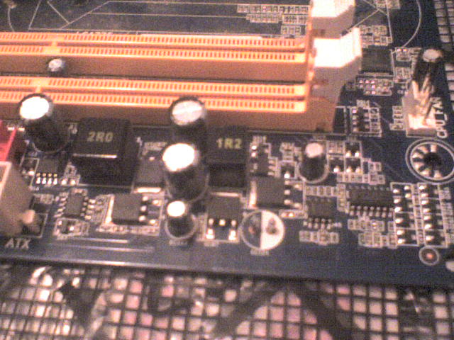

Fogós kérdés: Van egy Gigabyte 945Gcm-S2C deszkám és hogy-hogynem " eltünt " róla egy kondi szükségem lenne az értékére illetve valakire aki meg tudja javítani Debrecenben. Képeken jól látszik honnan hiányzik. Válaszokat előre is köszönöm.
Az igen!
![]() Valószínű, hogy olyan értékű volt, mint a mellette lévőek.
Csak ezt a képet találtam, de ez alapján a"srégen" (balra fent) lévő kondival egyformának tűnik, én egy olyat tennék bele. http://www.giga-byte.hu/images/products/motherboard_productimage_ga...ig.jpg
Köszi a választ. Az általad említett kondi 1000µF 6.3V értékű.
Ugyanilyet vegyek bele vagy nagyobb értékűt?
Az 1000 µF -hoz jó, ha tartod magad, ha fizikailag elfér, akkor tehetsz be 10V-osat is.
