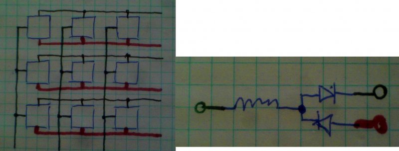

Én már vezéreltem ilyet, igaz nem a Fok-Gyem verziót, de az alapelv ugyanaz. A kis elektromágnesek mátrixba voltak kötve és a kapcsolás lehetővé tette, hogy mindkét polaritással meg lehessen őket hajtani (UDN2540 és ULN2804 kimenetei között a tekercsek). A mikrokontroller képtartalom-váltásnál néhányszor végigscannelte a teljes felületet és rövid időre minden elektromágnest a megfelelő polaritással hajtott meg. Az impulzus szélesítése biztosabbá tette az átváltást de lassította a működést, ezért inkább rövidebb impulzussal többször átmentem a táblán. Rég volt, szép volt, jó volt
Van erről valami rajzod? mármint a meghajtás/illesztésről.. nem komplett projekt terv csak kiindulási alap.Szia!
A panelt készen kaptam, én csak a vezérlőprogramot írtam, így rajz nincs csak egy skicc amit én készítettem. Jobban megnézve a meghajtók csak egyféle polaritást tudnak, nem tudom mi volt a trükk (éppen 10 éve dolgoztam ezen). A skiccet azért csatolom... olyan amilyen.
Van szerencsém ismerni a FokGyem táblaáramkörök egy részét is, de az nem az én szellemi termékem így nem linkelhetem be. Ha kérdés van válaszolok. Egy régi panelon MIC5841 és MIC5891 meghajtókat látok, de ennek meghajtását nem én készítettem.
Tehát a dolog úgy működik, hogy van pixelenként egy-egy tekercs. Ha villanyt kap, bebillen a kis lemezke, és úgymarad. Fordított polaritásnál meg visszabillen? Vagy két tekercs van? Egyik a felső, másik az alsó felére billent? Az a baj, hogy csak 6 "szegmensem" van, ha szétszedek egyet, akkor nem ad ki egy órát.. ![]() néztem a MIC5841 adatlapját. Ez tényleg egy jó cucc erre a célra. Bővebben: Link
Hát ez az amit már én sem tudok sajnos. A programomat vizsgálva az látszik, hogy frissítésnél két ciklus van egymásba ágyazva, a legbelső a sorokon megy végig (rows) a külső pedig az oszlopokon (columns). A kártyára ezeket a számlálókat küldi az előző ábra szerinti bitkiosztásban, hozzátéve az éppen aktuális adatbitet.
Az ábrán viszont úgy látom, hogy a két meghajtó páros éppen ellentétes vezérlést kap (Zrow és Zcolumn), lehet hogy így állítja be a pille mágnesezettségét? (akkor már csak a "row" és "column" elnevezéseket nem értem, de mindegy rég volt ![]() Csatolom egy akkori eszemefuttatásomat, talán segít...
Nekem egy 32x16-os táblám van. Én is nézegettem már a vezérlését, valameddig vissza is fejtettem a kapcsolást, de még teljesen nem jöttem rá a vezérlés mikéntjére. Ugyanis elviekben nem lehet kétféle irányú áramot áthajtani a tekercsen, mert van a tekercseken egy párhuzamos dióda. Eddig jutottam vele, sajnos már több, mint egy éve áll a dolog.

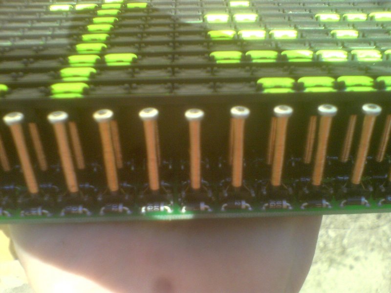

Gondoltam felteszek pár képet, hogy legyen valami témába vágó is...
Próbáltam lekapni a mechanika felépítését, amennyire lehetett, illetve szemléltetni, hogy mekkora fénnyel virít a tűző napon a kijelző, ezért szándékos rajta az árnyék! :yes: A pixelek multiplexelve vannak, a diódák 1N4002 típusúak. A pixeleket lényegében H- hidak hajtják, melyek NPN- PNP tranzisztormezőkből épülnek fel. A kapcsolásban 15V-ot kapcsolgatnak a tekercsekre, ezáltal rövid impulzusokkal is megfelelőre lehet gerjeszteni az elektromágnest. Gondolom ezt abból, hogy én 5V-os tápot adtam a tekercseknek, de volt, ami nem tudott határozottan felmágneseződni... Egyenlőre ennyi.

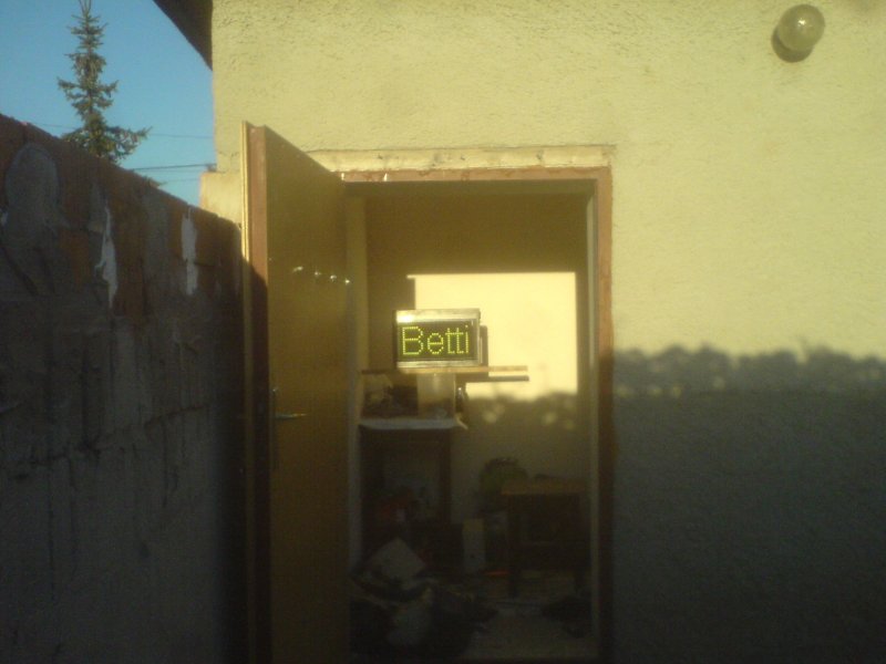

Illetve még két kép az olvashatóság szempontjából, lenyugvó nap mellett...
Hogy sikerült ,, rávenni" hogy feliratot írass ki vele?
5V-os tápfeszültséggel és türelemmel!
"Manuálisan" pötyögtettem be a biteket. Ha majd lesz kedvem, időm, meg P20-am, akkor csinálok hozzá vezérlést is...
Hmm nem rossz
Tetszik. Így látva ezt a szép Betti feliratot igazán meggyőző arra, hogy tényleg azt mondjam valóban jó megoldás ez a flip-dot. Valóban jó olvashatóság jellemzi és nem kell hozzá áram a folyamatos működéshez. De viszont! >>> Miért nem alkalmaznak ilyet mondjuk, ha annyira jól olvashatóság jellemzi teszem azt az M0-ás autóúton, más autópályákon? Nagyon messziről észre venni az egészen pici apró LEDek fényerejét. Tehát számtalan helyen bizonyít a simán csak LED tábla. Mások mégis azt állítják nem igazán látni azokat. Nah mindegy lényeg hogy nem rossz a flip-dot kijelző, csak érdekesség képpen tettem fel a kérdést nem tudtam hogy keressek rá a működésére egyáltalán a nevét se tudtam. Picit zavar megmondom őszintén, hogy mások ugyebár az újjabb egyszerűbb LED-táblát úgymond "lenézik" mert nem olvasható és sorolnak példákat. Én meg csak próbálom megvédeni azt, hogy ez nem igazán helyes állítás. Üdv. Mindenkinek |
