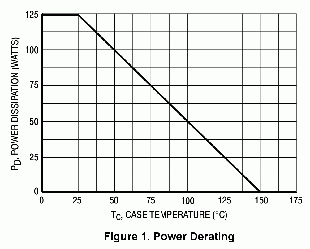

(#) lapose válasza nagy_david1 hozzászólására (») Aug 23, 2010 / 9
(Bocsi nem délután lett belőle.. )
Akkor lássuk a medvét, illetve az erősítőt.
Úgy gondoltam, hogy az lesz a célszerűbb, ha egy konkrét példán keresztül nézzük meg az alapokat, végül egy 200W-os 8-ohm-os erősítő mellet döntöttem.
Először határozzuk meg a kimenő feszültséget, illetve áramot.
Rt= 8 ohm
Pki= 200W
Ukieff.=négyzetgyök(R*P)=40V
Ikieff.=Ukieff/Rt=5A
Ebből a csúcsértékek:
Ukicsúcs=ukieff*négyzetgyök2=56,56V
Ukicsúcstól-csúcsig:113.12V
Ikicsúcs=7,07A
Meg kell határozni a végtranzisztorok disszipációs teljesítményét is. Arra oda kell figyelni, hogy a jel két félperiódusát külön tranzisztor(vagy tranzisztor csoportok) erősítik, így rájuk a veszteségi teljesítménynek csak a fele jut.
Az egy tranzisztorra/csoportra jutó veszteségi teljesítményt a
Pd=2*Pki/Pi^2 képlettel számolhatjuk ki, mely értéke itt:
Pd=400/9,87=40,528W
Ha az erősítőt ideális alkatrészekből készítenénk meg is lennénk mindennel:
A tápfeszültség értéke kb 114V, illetve 57V szimmetrikus táp esetén, a végtranzisztorokon átfolyó csúcsáram 7A, a max. disszipációs veszteség pedig kb. 41W egy-egy tranzisztoron.
Ilyenkor mondja azt az ember, hogy valami nem stimmel, mert a gyakorlatban egy ekkora erősítőt legalább 4db. 150W-os tranzisztorral épít nem egy-egy 40W-ossal.
Menjünk sorba:
-Sajnos az alkatrészeink nem ideálisak, sem az erősítő, sem a tápegység. A tápegységnek terhelés esetén csökken a feszültsége, az erősítőket nem lehet 100%-ig kivezérelni.
Csak példának okáért: Ha FET-es erősítőt építünk 7A-es áramhoz kb. 5V-os Ugs feszültség tartozik. Ha a feszültségerősítőt nem járatjuk magasabb tápról, vagy nem alkalmazunk más trükköt, ez a feszültség bent marad az erősítőben. Ezért és a táp feszültségesése miatt az +-56V helyett egy 200W-os 8 ohm-os erősítőt kb. +-65V-ról kell üzemeltetni, ami növeli a veszteségi teljesítményt.
-Egy ekkora erősítőnek jelentős nyugalmi áramot szoktak beállítani, tranzisztorpáronként akár 100mA-t is, ami szintén növeli a veszteségeket nem is kevéssel: Két tranzisztorpár páronként 100mA-s nyugalmi árammal kb.20-25W-al növeli az erősítő disszipációját.
-Ezenfelül még vannak egyéb veszteségek is, amik még a kivezérelhetőséget is csökkentik.
Például a végtranzisztorok emitter ellenállásai, amire több tranzisztor esetén szükség van az áramok kiegyenlítése miatt, a védelem jelét is innen vesszük le, és mivel helyi negatív visszacsatolás, a hangképre is jó hatással van. Ha két pár tranzisztor van, és az ellenállások értékei 0,47 ohm, akkor teljes kivezérlésnél ezeken közel 6W disszipálódik, és csúcsáramnál 1,66V esik rajtuk, ennyivel csökkentve a kivezérelhetőséget.
Most már el kellene lassan jutni odáig, hogy meghatározzuk milyen, és hány tranzisztor kell. A lényeg, hogy egyetlen alkatrészt sem illik a határon járatni,így a tranzisztorokat sem.
Ha a feszültséget +-65V-ra válasszuk(130V), illik a tranzisztort 10%-al nagyobb feszültségre méretezni. Áram tekintetében még nagyobb ráhagyással kell számolni, mert a határérték közelében nagyon romlanak a tranzisztor paraméterei, pl, az áramerősítési tényező. Kiszámoljuk a veszteségi disszipációt és tranzisztort választunk. Hogy hogyan? Az attól függ, hogy milyen az áramkörünk, hogy mennyire szeretnénk biztonságosnak az erősítőt, és persze a gazdaságosság is számít.
És itt döbben rá az emberke, hogy milyen keveset számít, hogy egy tranzisztor hány amperes és hány wattos.
Van viszont számunkra két fontos táblázat a katalógusban:
- Az egyik a tranzisztor disszipációját mutatja a hőmérséklet függvényében. Itt mutatkozik lényeges különbség a tokozás függvényében, míg a plasztik tokos(TOP3, TO264) tokozású tranzisztor csak 150 fokig terhelhető, addig a TO3-TO204 tokos tranzisztor 200 fokig. Egy 125W-os tranzisztor 50 fokon már csak 100W-ig terhelhető, ha nő a hőmérséklet, még jobban csökken a terhelhetősége.
-A másik igen lényeges táblázat a SOA(biztonságos működési tartomány). Azért írtam az előbb, hogy nem sokat számít, hogy egy tranzisztor hány amperes és hány wattos, mert ha megnézünk egy ilyen táblázatot, át kell értékelnünk a dolgokat.
Legyen példának a mindenki által ismert BD249C. Jól hangzik a 25A, de ha megnézzük a táblázatot feltűnik, hogy csak 5V-ig tudja a 25A-t. 25V-nál kb. 5A-t, 50V-nál már csak 1A tud(és döbbenetes a 100V-on elérhető 100mA-es adat is), és ez lényeges a felhasználás szempontjából.
Ha ezt a tranzisztort használjuk az előző erősítőben 60V-os tápfeszültség mellett, akkor ha a kimeneten 10V van, a tranzisztoron 50V esik, 1,25A mellett a disszipáció 62,5W. Minden érték a határadaton belül van, és a tranzisztor mégis tönkremegy(mehet) mert kívül vagyunk a SOA területen.
Ha végig számoljuk: mikor a kimenet 35V fölé nő, akkor kerülünk a SOA tartományon belülre.
Ha egy számmal nagyobb tranzisztort használunk(aminek a feszültségtűrése is megfelelő), pl. 2N3442-őt, ha szűken is, belül maradunk a SOA tartományon, de közel sem biztonságos az erősítő. Ha ugyanis a terhelés nem ohmos, márpedig nem az,-hacsak nem fűtőtestnek építünk erősítőt műterheléssel-, hanem induktív vagy kapacitív, akkor a tranzisztoron megnő a disszipáció is, és ismét kívül eshetünk a SOA területről.
Igen lényeges dolog, hogy rövidzárkor mit szeretnénk az erősítőtől.
Ha nincs benne védelem, csak a tranzisztorok nagymértékű túladagolásával van némi esély a túlélésre, de nagyteljesítményű erősítőnél erre nem igen érdemes számítani.
Ha egyszerű nem visszahajló karakterisztikájú védelmet teszünk az erősítőre, jelen példánknál a kimeneti csúcsáram 7A, minimum 8A-re állíthatjuk az áramgenerátoros üzemmódot. Zárlatkor a teljes tápfeszültség a tranzisztorokon marad(levonva a veszteségeket: tápegység feszültség csökkenés, emitter ellenállásokon eső feszültség), és 8A folyik át rajtuk. Ha maradunk a 2N3442-nél, a SOA táblázatban 60V-hoz 2A tartozik. HA DC SOA-ra tervezzük az erősítőt(illetve ha labortápot tervezünk, ott is hasonló az eset, sőtt ott tényleg DC van) biztonságosan 5db(szűken 4) tranzisztor kell a túléléshez.
Ha nagyobb tranzisztort használunk jobb a helyzet, MJ15003-ból 60V-ra 3db. is elég, mert nála a 60V-hoz 3A tartozik, illetve ha bízunk a tápfeszültség esésben 50V-nál már 5A az érték, két tranzisztor is elég lehet.
Ha nem szeretnénk ilyen tranzisztor temetőt, trükközni kell. Ilyen pl. a G- vagy H osztályú erősítő építése, illetve mivel az erősítő rövidzárkor van kitéve a legnagyobb terhelésnek, megfelelő visszahajló karakterisztikájú védelmet kell bele építeni, ami megóvja a végtranzisztorokat.
(#) lapose válasza lapose hozzászólására (») Aug 23, 2010 / 1

(#) nagy_david1 válasza lapose hozzászólására (») Aug 23, 2010 /
Le vagyok nyűgözve. El sem tudod hinni mennyire sokat segítettél és konkrétan csak a kérdéseimre válaszoltál. Be fogom rámáztatni ezt a leírást. Nem tudom, hogy lehet de én egy "zsák pontot" adnék ezért a leírásért.
Utólag valahogy a diszipációs táblázatot felfogtam de a SOA még mindig magas volt. Még egy utolsó kérdésem lenne ezzel kapcsolatban. Akkor most ha nekem szimmetrikus +-65V van akkor a tranzisztornál a 65V értéket kell szem előtt tartsam vagy a 130V-ot?
Köszönök szépen mindent
