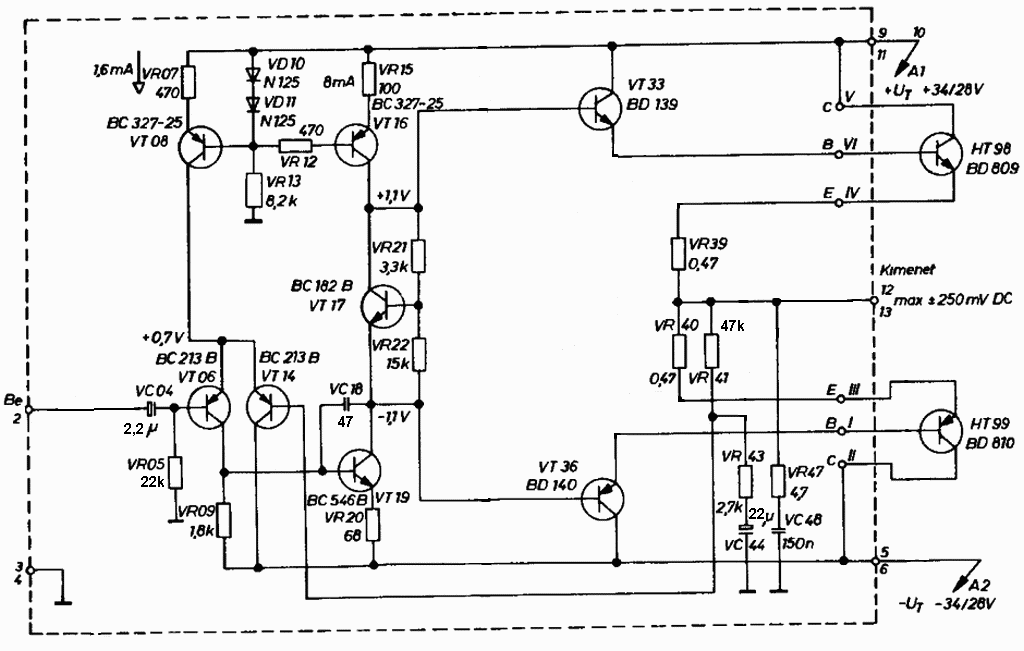

(#) Mayan hozzászólása Aug 24, 2010 /
Lenne egy kérdésem. Ez itt egy Graham Dicker által tervezett, állítólag nagyon-nagyon jó hangú erősítő, a digi-125. A darlington végtranyóknál nem baj hogy nincs ellenállás a meghajtó tranyók emitterei közt ? Általában szokott lenni. Illetve a bemeneten itt nincs kondi. Nem is kell ? Köszi...
(#) Mayan válasza Mayan hozzászólására (») Aug 24, 2010 /
Ez az eredeti rajz, egy folyóiratban jelent meg.
(#) Mayan válasza (Felhasználó 13571) hozzászólására (») Aug 24, 2010 /
Akkor nem gond az sem ha az ea6383-asomból kivettem (többek közt) ezt a két ellenállást (is) ? Csak érdekességképpen egyszerűsítgettem, és a hangja mintha javult is volna kicsit.
(#) hapro válasza Mayan hozzászólására (») Aug 24, 2010 /
Húúú..ez egy nagyon kutya hangú erősítő. Volt szerencsém hozzá nekem is évekig. Aztán quad-405 jött, és az a gondolat, hogy ez a csúcs kategória...
(#) lamalas válasza Mayan hozzászólására (») Aug 24, 2010 /
„...állítólag nagyon-nagyon jó hangú erősítő...”
Hogy lehet nagyon-nagyon jo hangu erosito ha atfogo negativ visszacsatolast tartalmaz?
Szerintem lehet jo atfogo negativ vcs.-vel is egy erosito, de mostanaban az a vesszoparipad, hogy az utolso, nagyaramu fokozatot ki kell hagyni a vcs-bol mert ugy jobb lesz a hang. Ezert nem ertem ezt a "nagyon-nagyon jo" jelzot ...
(#) Mayan válasza lamalas hozzászólására (») Aug 24, 2010 /

(#) macera2 válasza (Felhasználó 13571) hozzászólására (») Aug 24, 2010 /
Hi köbzoli!
Igazán nem akarok a kákán is csomót keresni. Csak az okulás miatt adom elő az elképzelésem. Szóval az a darlington ha sima, ha nem sima én oda tennék a vég tranyó BE-re egy ellenállást. Gondoljunk bele, hogy a tranzisztort kinyitod mondjuk 10A-el. Aztán jön a szinusz másik fele, és ott áll a tranyó " szinte szakadt" bázissal. Segíteni kéne neki, hogy minél előbb le tudjon zárni. Mielőtt a másik is kinyit mondjuk 10 A-el. Szerintem emiatt kell oda az az ellenállás. Ha impulzussal hajtanád az erősítőt, szkópon biztos látható lenne a különbség.
(#) kadarist válasza macera2 hozzászólására (») Aug 24, 2010 /
De a tranzisztort árammal vezéreljük és nem feszültséggel. A kollektoráram azonnal követi a bázisáram változását. A FET-et kell lezárni (elvezetni a gate-kapacitás töltését).
(#) Mayan válasza macera2 hozzászólására (») Aug 24, 2010 /
Már visszatettem a kis 82 ohmos emitterellenállásokat mert aszimmetrikusan kezdett melegedni a két oldal, az egyik nyugalmi árama kétszeresére nőtt. Most megint jó. Lehet a miller kapacitásokat is visszateszem, + egy 10µF kondit a nyugalmi áram beállító tranyó C-E lábai közé. Eredetileg ott 100nF volt. Attól jobb lesz ? Láttam pl. naim erősítőkben oda 100µF-t tesznek.
(#) lamalas válasza kadarist hozzászólására (») Aug 24, 2010 /
„De a tranzisztort árammal vezéreljük és nem feszültséggel.”
Csak ahhoz, hogy az aram meginduljon egy aramkorben feszultsegkulonbseg szukseges ket pont kozott
Van abba valami amit macera2 mond. En sem szednem ki azokat az ellenallasokat az erositobol! Nem veletlenul tesznek a teljesitmeny darlingtonokba (a tokon belulre!) 1-1 ellenallast a gyartok sem (lasd csatolt kep).
A szimpla tranzisztorokbol osszerakott darlington jellegu meghajto + vegtranyo koze is illik ellenallasokat kotni. Ennek tobbfele modja letezik, merlegelni kell melyiket tervezi/hasznalja az ember.
