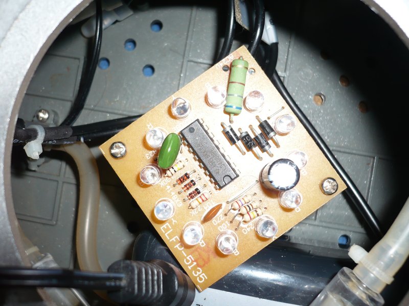

sziasztok ez egy viz oszlop vlágitás lelke ehez keresnék kapc rajzot
Szia. Ahogy nézem, nem egy atomrakéta. Van a panelon négy 1N400x-es dióda, ezek a bejövő AC feszültséget egyenirányítják, amit a mellettük lévő elektrolit kondi pufferel. A 4060 egy bináris számláló, saját oszcillátor áramkörrel, melynek kiegészítője vszg. további egy kondi és egy ellenállás. Az ic 10-11-es lába mellettiek. A három felhasznált kimenet, melyekre a 4148-as diódák vannak kötve. A bal alsó sarokban hidegítő kondi, és a ledek áramkorlátozó ellenállásai - így ránézésre. Az oszcillátor sebessége a zöld kondi és a mellette lévő ellenállás függvénye, a kiadott villogási séma pedig a felhasznált kimeneti lábaké - szerintem... Többet talán a forrasztási oldal láttán lehetne mondani, de itt az ic adatlapja, ezt tanulmányozd, hátha megvilágosodsz. Ebben minden le vagyon írva, amit tudni kell róla.

Jó kezdet ha egy 4060-as adatlap (Bővebben: Link) keresésével kezded a kapcsolás megértését. Az roppant nagy szerencse ha egy működőképes példányt kel "leklónozni". Mert nem csak egy nyák áll a rendelkezésedre ( amit rosszabb esetben egy kiégett IC-ből kell visszafejteni), hanem a működést is ellenőrizni tudod. :yes:
Ebben az adatlapban több minden le van írva, mint abban amit előtted egy órával linkeltem?
Készíts egy másik (éles) képet is a nyákoldalról, akkor vissza rajzoljuk, ha már ez ekkora gondot jelent.. üdv! proli007

Ha jól kukoltam akkor elvileg ez a kapcsolási rajza. ma vetem egy ic tipusa ez hcf4060be abi benne van az cd4060beén egy formának látom nagyábol ezt a 2 tipust
Néhány alkatrésszel több van azért a panelen.. De van egy hiba is. a 12. láb a számláló Reset (törlő) jele. Ha ez a láb magas szinten van, akkor minden kimenet alacsony (itt az összes Led ég) és áll az oszcillátor. Ha GND-n van, akkor működik az IC. Oszcillál és számlál) Nálad ez a láb fel van húzva (22kohm-al) a tápfeszültségre. Tehát így nem működne a kapcsolás. Valószínűsíthető, hogy a 12-es lábról a 100nF-os kondi megy a plusz tápra (16-os láb), és a 22kohm pedig a GND-re (8-as láb). Így bekapcsoláskor egy pillanatra van törlés, majd elindul a számlálás. üdv! proli007
