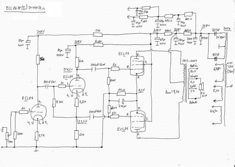

Érdeklődni szeretnék , mi a véleményetek erről a kapcsolásról . Szeretnék építeni egy igen szép hangú erősítőt . Segítségeteket előre is köszönöm . Gábor
Ha csak elég a szép hangú erősítő akkor ez pont neked van kitalálva ! Ez valóban csak szép hangú , de ha még szebbet akarsz akkor mást keresnék a helyedben lennék .

Ez egy Mullard five-ten variáns, és tényleg szépen zenél egy megfelelő kimenővel. kicsit nagy az erősítése, de Én ezt hallgatom.
Csövesnél a kimenő a lelke az egész dolognak ,ha az rosszul elkészitett akkor lehet ott bármilyen cső akkor sem fog jól szólni csak kielégítően .
Idézet: „kicsit nagy az erősítése,” Ezen lehet segiteni át kell méretezni egy kicsit .

Szia !
Köszönöm a választ , tudnál ajánlani valami igen szép zenei képpel rendelkező kapcsolást ? Nagyon megköszönném . Gábor
Tudom minden szentnek maga felé hajlik a keze.

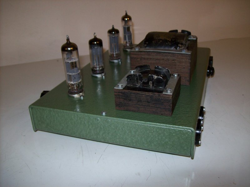

De az elmult egy évben épitetem egy pár csöves erősítőt , ezért van némi tapasztalatom a hangzást illetően, melyik az ami a favorit legalább is nálam , meg az én kollekciómból . Ezért abból ajánlanék egy csöves erősítőt amit a CHZ /Zoli / tervezett , és talán én voltam az első aki után épitette , és azóta már többen is elkövették ugyan ezt , mondhatnám nagyon szép eredményekkel . Teljesítményben nem marad el az általad linkelttől , ez egy ECL/PCL/86pp Meg aztán több ember előtt is bizonyitott már a tavalyi erősítős találkozón , amiről ITT olvashatsz egy pár sort . UI: Természetesen vannak ettől is jobb és jobb csöves erősítők , de ha az ár érték viszonylatát nézzük akkor az itt egyáltalán nem mellékes hogy ezek a csövek csak fillérekbe kerülnek . Meg aztán ez az ajánlás csak tőlem származó , ezért majd még a többiek is mondanak neked valamit , kinek mi az ami ?
Azt az erősítőt én is ajánlom. Írtam is róla egy rövid cikket. Bővebben: Link

Nem rossz kapcsolás, egyszerű, bombabiztos, jóhangú szerkezet szerintem. A fázisfordító katódjába esetleg mehet egy tranyós (jujj) áramgenerátor. Kicsit nagy az érzékenysége (mint azt említették), de még lehet csökkenteni a fázisfordító anódellenállásait, meg ki lehet venni az EF 86 katódjából a 10 µF-ot is. A visszacsatolást úgy is a leendő kimenőtrafóhoz kell beállítani, ott is lehet majd az érzékenységgel foglalkozni még.

"Pépeztem" ma egyet, a pár éve csinált ECL 86 PéPet alakítottam át visszacsatoltra, hangsugárzó változás miatt. Mostani álapotában már 8 ohm/1µF műterhelés nem különösebben zavarja meg a lelkét (egy ekkora erősítőnél már elvárható, hogy épkézláb választ adjon 1 µF kapacitív terhelésre is). Ez most egy más hang, de nem rosszabb
Pár jelalak.

Bárki után-építheti ezt a kis-teljesítményű, de jó hangminőségű kapcsolást, mely - kivitelezője szerint - elég alacsony költségű.
Mindig emlegetem ha tehetem , a pacsirta kimenők azok szépen szólnak ! panasz nem lehet rájuk .
![]() Alacsony költség az is igaz , anno a pacsirta se mono blokkokat kőkemény 3E fornitból raktam össze
