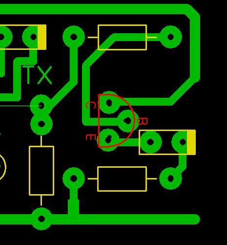

(#) szaki07 hozzászólása Aug 27, 2010 /
Hello ! Valaki megnézné nekem ,hogy hibátlanul készítettem el a nyákrajzomat.(Több szem többet lát )
Köszi
(#) zenetom válasza szaki07 hozzászólására (») Aug 27, 2010 /
Az IC 6-os lábáról hiányzik egy 100nanós kondi ami a testre megy.

(#) proli007 válasza szaki07 hozzászólására (») Aug 27, 2010 /
A BC kollektor-emittere is fel van cserélve.
Na meg egy 47..100µF-os tápfesz szűrőkondi sem ártana, mert lehet megsértődik az IC, ha a 2N rángatja majd az infra Led-et..
üdv! proli007
(#) szaki07 válasza proli007 hozzászólására (») Aug 27, 2010 /
Üdv! Módosítottam . Remélem most már jó.
Feltettem .lay kiterjesztést is , ha valaki meg szeretné építeni.
Köszönöm a gyors válaszokat!
(#) _JANI_ válasza szaki07 hozzászólására (») Aug 27, 2010 /
Az LM567-os 1. és 2. lábhoz is érdemes lenne egy - egy " + " jelet tenni, mivel elektrolit kondenzátor kapcsolódik hozzájuk az elvi rajzon...
Módosítottam
Jó lesz csak a C B E kivezetésű tok kell, valamint a tranzisztoron is fordítani kell 180 fokot. Lásd mellék...
(#) szaki07 válasza _JANI_ hozzászólására (») Aug 27, 2010 /
Köszönöm
