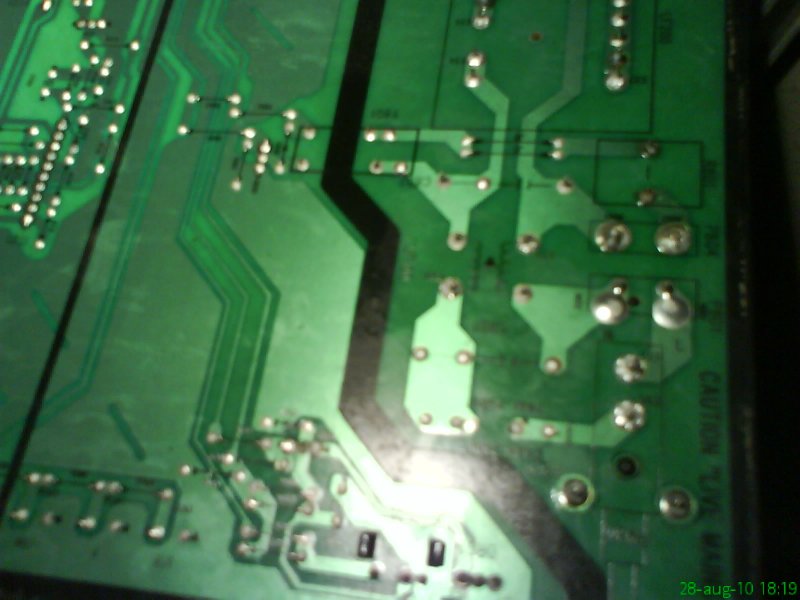

(#) horvathrobert2006 hozzászólása Aug 28, 2010 /
sziasztok. Egy Panasonic tx 29 ps 12 ptv ,és a következöt produkálja.Egy szines kör van a képernyön.Gondolom valami a lemágnesezö tekercsel van.Hogyan tudnám kimérni?
(#) kadarist válasza horvathrobert2006 hozzászólására (») Aug 28, 2010 /
Cseréld ki a PTK-ellenállást.
Csinálj már egy képet az érintett területről!
(#) horvathrobert2006 válasza kadarist hozzászólására (») Aug 28, 2010 /
Oké,mindjárt.A relén nincs meg az 5 v ,nem kapcsol ,1,7 v van ,viszont a panelon meg van az 5 v,lehet hogy a tranyo?
küldöm a képeket
A fekete kocka lemágnesező ellenállás. A relének kattannia kellene indulásnál, áram alá helyezve az ellenállást, majd vissza lekapcsolnia.

(#) kovacspista válasza horvathrobert2006 hozzászólására (») Aug 28, 2010 /
Ha megnézed a rajzot az A4-es csatlakozó a hálózat.
Kissé lentebb van egy A6-os csatlakozó, igen nagy valószínűséggel a lemágnesező tekercs csatlakozik ide.
Kissé jobbra van ez a két alkatrész, ami a lemágnesezést hívatott ellátni.
kb mennyi idejig kell áram alatt lennie és mi vezérli?
A vezérlőproci vezérli és kb. 2 másodpercig van behúzva.
Amilyen szerencsém van a proci ment el,különben ezek a tv ek villámcsapás áldozatai(igy mondta a tulaj).Lehet - e valahogy átjátszani a procit ,hogy ne ö vezérelje a lemágnesezést,és mi van ha hosszabb idejig van behuzva a relé?
Csinálsz hozzá egy kis időkapcsolót, amivel kapcsolhatod. Azt azért ellenőrizd, hogy a relé tekercse és a kapcsolótranzisztora jó-e.
