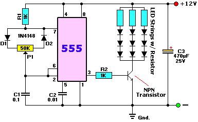

Hali van egy tervem van egy 4x7 es Led tablam amin 2 essevel vannak parhuzamba kotve egy Led nek 3 V kel es ^ V os tapot igenyel a Led tabla es szeretnem ha Villogna egyszerre az egesz es utanna kikapcs es utanna megint.......Kaptam egy tervet vajon jou?ha nem akkor ha tud valaki megkoszonemm nekies meg egy kerdes ha jo a kapcsolas akkor az 50 K alkatresz az IC tol balra az egy Potmeter?a Kozepso szaraval Lefele es a ketsz elso a ket iranyba ?A valaszitokat nagyon megkoszonnem

(#) proli007 válasza DJanosi hozzászólására (») Szept 4, 2010 /
Hello+
Először azt kell tisztázni, milyen kapcsolási rajza (képe-típusa..) van ennek a "Led táblának". Aztán, hogy mit is szeretnél tőle. Mert érdemi válasz, csak akkor várható..
És olvasd el a file nevét, amit belinkeltél. Mert köze nincs ahhoz, amit írtál.
üdv! proli007
(#) _JANI_ válasza DJanosi hozzászólására (») Szept 5, 2010 /
Az áramkör amit feltöltöttél (Bővebben: Link) egy PWM (Bővebben: Link)-es fényerőszabályzó. S a LED és VILLOG szóra (Bővebben: Link) meglepően sok találatot hozott a fórumkeresője!

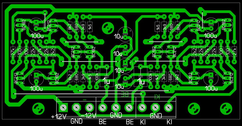

Szeretnék segítséget kérni!
Megpróbáltam készíteni egy nyáktervet a mellékelt fülhallgató erősítő rajzához.A rajzon csak egy oldal van,a nyáktervem már stereo,ilyet még soha nem csináltam,a végére picit belekavarodtam,meg az is gyanús,hogy túl gyorsan elkészült.Bármilyen észrevételnek örülnék,a poti és a két kondenzátor a bemenetnél nem végleges,át lesznek pakolva,csak gondolkodás nélkül felrajzoltam,hogy ne hiányozzanak a lapról.Bővebben: Link
Üdv.:Zoli
(#) _JANI_ válasza belganarancs hozzászólására (») Okt 7, 2010 /
Az elvi rajz lemaradt...
De a két oldal tükrözése szerintem jó. Illetve egyforma.
