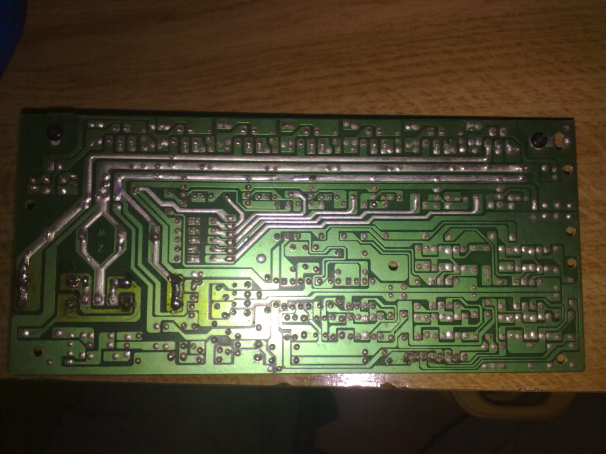

Hello megint megnéztem és úgy néz ki csak 1 megy hozzá a legszélén van. Szerintem melegszik nagyon ő mert szokatlanul forró szokott lenni a borda. Holnap veszek és kicserélem utána megnézem mi történik.
Köszönöm a választ
Képeket nem tudnál felrakni(ic-k röl is, a nyák oldaláról is?)
Hello
Itt vannak a képek remélem megfelelő a minőség mert telefonnal csináltam. ![]() A trafót elfelejtettem mondani hogy az 2*700mA tud leadni de viszont nem az a baj mert max hangerőn is minden hangfallal nem eszik többet 400-500mA-nél.

Helló. Köszönöm. Teljesen ugyan ilyen 5.1-em van. Nekem szerintem egy (vagy kettö) TDA2030A szállt el. A többi csatorna működik, csak a bal első szállt el, meg a mély kicsit halk, de nekem is gyanúsan melegszik az egyik mély-erősítő IC. Lehet hogy szétkapom aztán kicserélem a döglött IC-ket.
Köszi
A puffer kondik mögötti ic-k vannak benne hídba kötve. Az áramfelvétel nem gond mert így nincs annyira használva a trafó
Azt, amelyik tönkrement cseréld TDA2040-re. Strapabíróbb, bár hűtés ennek is kell.
Ajánlatos nekem is TDA2040 re cserélnem vagy maradjak a gyárinál és ha 2 őt cserélem akkor már cseréljem a többit is?

Az enyémnek üzemi feszültsége 22V holnap kicserélem a 2 őt megnézzük mi történik köszönöm a segítségeket holnap még írok hogy mi történt.

Nem is azért érdemes 2040-re cserélni, hogy nagyobb teljesítményt hozzunk ki az erősítőből, hanem azért, hogy jobban bírja az igénybevételt. Egyébként nem árt pót-hűtőbordát felszerelni a már meglévőre. Meleg környezetben jó szolgálatot tesz.
Tehetsz TDA2050-est, ráadásul olcsóbb is.
Értem és érdemes mind a 7 et kicserélnem vagy elég csak azt a 2 őt?
TDA2050-et már nem is mertem ajánlani, nehogy megkövezzenek
Igaz
Annak legalább 32w-os a szinuszos kimenő teljesítménye Szerintem is inkább cseréld TDA2050-eskre
A sub-hoz tartozókat mindenképpen cseréld. De a többit sem árt.
