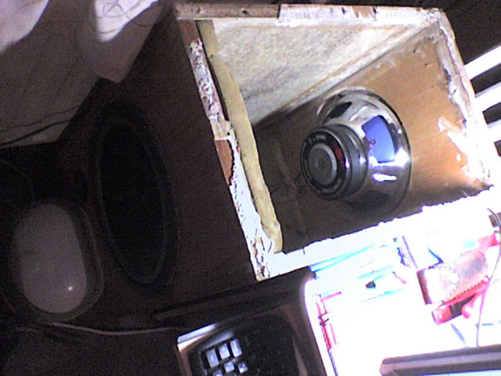

(#) bladzser2 hozzászólása Aug 30, 2010 /
Helló! Csináltam egy sub ládát. 30centis SAL-t raktam bele először 3040 es típus. Kicsit elméreteztem a ládát, kb.vagy 100 literesre sikeredett, ha nem több.
Szólni szól basszust adja, de a két 5 centi átmérőjű csövön egy kumma levegő nemjön Vagyis jön ha már úgy mozog a hangszóró membránja hogy majdkiszakad facsavarostól az egész cucc
Beleraktam a doboz hátába egy 30 centis longmillt, ez tekercselve volt nem úgy szólt ahogy kellett mert a csévetest súrolt. A hangszórót kiszedtem, ládát ki sem próbáltam normálisan vele mert nagyon rosszulszolt a longmill.
Ma szereztem egy 25 centis MNC-t és egy 30 centis SAL-t. Ha ezeket beltenném a doboz hátuljába nagy hülyeséget csinálnák???
3 mélyhangszóró egy dobozban...
Rakok fel képet mire gondoltam.
Most benne van egy SAL3450 és a LONGMILL helyett raknák be egy 3040-est. És ez alá még be szeretném rakni a 25-ös MNC-t.
A láda jól le van szigetelve. 4 flakon sziloplasztot rányomtam, a bútorlap vastagsága pedig 2.3cm. Masszív és nehéz, kb 30-35 kiló. hangszóró nélkül...
Illetve a belső kialakításról mi a véleményetek, tegyek be valami hang, levegő terelő bútorlapokat átlósan, vagy szivacsozzam az oldalfalat?
Ha beleraknám ezt a két hangszórót milyen hatást tudnák vele elérni? Levegőt képeslenne megmozgatni?
2db TDA7294-es hidalt végfokkal hajtanám.
1 végfok ahoz a salhoz ami most benne van 4 ohm
1végfok a párhuzamosan kötött 8ohmos 25 -ös mnc+ 8ohm 30-as sal-hoz párhuzamosan lenne és így 4 ohm
ERRŐL mi a véleményetek?

Na ez a 3 hangszóró lenne benne. Segítsetek légyszíves

36x46x85

(#) shalafi.66 válasza bladzser2 hozzászólására (») Aug 30, 2010 /
Az egy jó hangszóró meg egy rendes doboz felállás jobban működne.
Levegő azért nem jött, mert a csövön hangolási freki alatt jut át a legtöbb levegő, és ez túl mélyre került ebben az esetben.
Megoldás: kettéválasztani a meglévő térfogatot (legalább valami merevíti is a szerencsétlen dobozt), és egyszer majd két egyforma hangszóró kerüljön a két dobozrészbe.

Reflexdoboznál kifejezetten hátrány, ha süvít az orkán a reflexcsőből. Törekedni szoktunk a minél kisebb levegősebességre a csőben. Ezt azonban a csőhossz növelésével, tesszük, viszont így megfelelő arányban növelni is kell az átmérőt. Kompromisszumot kell kötni, mert a csőhosszt ill. átmérőt nem lehet végtelenségig növelni. Felső határ ált. a 0,14 mac-os érték, vagyis amikor a csőben a levegő sebessége a hangsebesség 0,14-szerese. Legjobb ezt az értéket 0,04 mach-on vagy ez alatt tartani. Azonkívül a 3040-es somogyik nem igazán alkalmasak reflex dobozba. Valamint ha már az ember kezébe kerül egy reflexbe alkalmas paraméterekkel rendelkező hangszóró, akkor azt nem árt kellően behangolni (lehet a csőhosszal, valamint a csillapítóanyag elhelyezésével-mennyiségével is hangolni). Ezt minden változtatás után impedanciamenet-méréssel lehet ellenőrizni. A cső hosszának növelésével csökken a hangolási freki, rövidítésével pedig nő. Általában elmondható, hogy létezik minden esetben egy olyan hangolási frekvencia, melynél a doboz alsó határfrekvenciája a legkisebb, e fölé és ez alá hangolva is nő. Valamint a fölé-aláhangolás pontatlanságot, esetleg elszabaduló membránkitérést, vagy feljebb kis kiemelést szokott okozni.

Egyszerűsítsd neki egy kicsit sztem (pedig még lehetne bonyolítani, ugyanis azt is illik hozzászámolni, hogy a reflexcső félhullámú rezonátorként is viselkedik és az effektív csőhossz kétszeresének megfelelő hullámhosszhoz tartozó frekvencián nem kívánt rezonanciasorozat kezdődik, egy alap félhllámú+a felharmonikusok).
Elsőnek elég annyi is sztem, h. legyenek egyfomá(bba)k a hangszórók, és kapjon némi merevítést, vagy legalább elválasztást, s utána majd egyeztetni egy hangolási frekvenciát (ahhoz tartozó átmérőt-csőhossszt) ha megvan a hangszóró típusa.
Ui: most látom, hogy egy dolgot fordítva írtál:
„Törekedni szoktunk a minél kisebb levegősebességre a csőben. Ezt azonban a csőhossz növelésével, tesszük, viszont így megfelelő arányban növelni is kell az átmérőt.”
Az "áramlási" sebességet a csőátmérő növelésével csökkentjük, nem a cső meghosszabbításával. És a nagyobb keresztmetszet hozza majd magával a megnövekedő csőhosszt azonos hangolási frekvencián. Tehát pont fordítva, mint ahogy írtad.
Meg még valami kimaradt, azért nem árt tisztázni, hogy az áramlási sebességet ne az 1Hz-re hangolással csökkentsük, mint ebben az esetben. Mert az már kb. olyan, mint egy zárt doboz.
