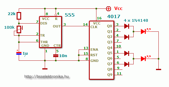

(#) Patesz24 hozzászólása Nov 8, 2010 /
Hello,Ezt a kapcsolást szeretném megépíteni szerintetek ez így ránézésre müködőképes kapcs?Ja és müködik ez pl.csak 2db leddel is igaz?Köszi

(#) smiler79 válasza Patesz24 hozzászólására (») Nov 8, 2010 /
Az hogy mennyi LED-van rajta az mindegy, csak a végtranyó bírja az áramukat kapcsolni! A kapcsolás egy astabil multivibrátor, de szerintem a 3-as lábat fel kéne húzni egy ellenállással a tápra! Az adatlapból kiszámolható, hogy mekkora kell a kimenő áram függvényében! A kimenetre (555 3-as láb) inkább TTL bementű FET-et raknék az IRFP-k azt hiszem olyanok! GYorsabb a tranyónál, és kevésbé melegszik, mert kisebb a belső ellenállása!
(#) Patesz24 válasza smiler79 hozzászólására (») Nov 8, 2010 /
De ez a kapcsolás így ahogy most van müködőképes??
Működőképes, de szerintem a 3-as láb és a 8-as láb közé tervezz egy ellenállásnak helyet, max nem rakod be, még így ellenállás nélkül soha nem próbáltam terhelni az 555-öt, de lehet hogy tudja, viszont az az ellenállás határozza meg a felfutási és a lefutási időt, ha jól emlékszem! a nyákot ha megcsinálod így, akkor is be tudsz rakni egy ellenállást a nyák aljára, ha nem menne!

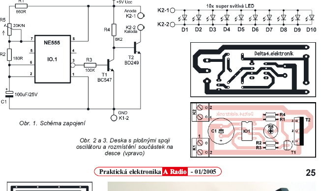

(#) kadarist válasza Patesz24 hozzászólására (») Nov 8, 2010 /
A kapcsolás így ahogy van működőképes. A LED-ek áramát a BD tranzisztor korlátozza. 5V-os tápfeszültség esetén nem kell más áramkorlátot beépíteni. Ráadásul a LED-ek villognak, úgyhogy viszonylag kis terhelés mellett üzemelnek. Az 5V-os táp nem árt, ha viszonylag nagyáramú.
És ha mondjuk 9v12v ról szeretném hajtani akkor mit kellene változtatni rajta? Illetve ez a kapcsolási rajz egyszerübbnek tünik csak nemtudom milyen végeredményt adna?
Végül is mit szeretnél? LED-villogtatót?
Hát egy stroboszkóp szerü valamit
Akkor építsd meg az általad linkelt első kapcsolást. De ha fényerőt is akarsz, akkor az összes LED kell hozzá.
