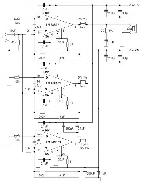

(#) ThomAce válasza J-O-E hozzászólására (») Szept 1, 2010 /
Ez az LM3886 milyen IC? Mesélnél róla egy kicsit? Tapasztalatok, hangzás, stb...

(#) J-O-E válasza ThomAce hozzászólására (») Szept 2, 2010 /
Nem mossa össze a hangokat mint a TDA végek, szinte maximum kivezérlésig sem változik a hangja.
Úgy szól ahogy kell nem színez, bár vannak kapcsolások ahol variálnak egy kicsit erőteljesebb mélytartomány stb. De IC-st meghazudtoló hangja van. Ehhez hozzátartozik hogy én kedvelem az STK végfokokat "az eredetieket" van aki túl tökéletesnek hibátlannak tartja a hangját azért nem jó.
