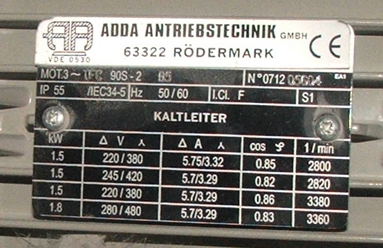

A mellékelt adattábla szerinti 2 db ventilátor motorhoz szeretnék frekvenciaváltót építeni. A két motor fordulata azonosan lenne szabályozva, így 1 nagyobb teljesítményűre gondoltam már csak a költség hatékonyság okán is. Milyen frekiváltót javasoltok ez esetben? Van egy kis kuszaság a fejemben a feszültségek tekintetében. Mikor beszélünk 3 x 230 V-ról mikor 3x 400 ról stb....(ezt ha valaki leírni rövid ismertetőben , hálás lennék) Azzal tisztában vagyok, hogy fázis és a nulla között mindig 230v -ot , a fázisok között pedig kb 400 V-ot mérünk. Tudom azt is , hogy a ferkvencia váltót delta kapcsolásban kell bekötni a motorba.....

(#) liderces válasza smirdex hozzászólására (») Júl 18, 2010 /
Egyes országokban ha jól tudom van 3x230V. Azonkivül ha olyan frekvenciaváltót veszel ami hazai hálózatban 1x230V-ról müködik akkor az csak 3x230V-ot tud produkálni a kimenetén. A 380V-os változatok meg 3x380V-ot. Vagyis egy egyfázisu hazai hálózatra bekötött frekiváltótól ne várd el hogy 3x380V legyen a kimenetén, magasabb kimenő feszt nem tudnak előállitani csak akkorát amit beletáplálsz. ha jól tudom üdv

(#) smirdex válasza liderces hozzászólására (») Júl 18, 2010 /
Ez általam feltüntetett motor deltában az adtábla szerint 230 volt-ról lehet üzemeltetni ha jól értem. Akkor ehhez milyen frekiváltó kell? Az mellékelt altivar 28 pl megfelel a két motorhoz?
(#) kadarist válasza smirdex hozzászólására (») Júl 18, 2010 /
Az adattáblán nem látsz 230V-os jelzést, igaz? Ebből az következik, hogy ez a frekvenciaváltó 380 (400) V-os be és kimenettel rendelkezik. A motorod adattáblája szerint a 380V-os beállításhoz csillag-bekötés tartozik. Tehát a motort csillagba kösd, a frekiváltót pedig három fázisú (3x400V)hálózatra kapcsold.
(#) smirdex válasza kadarist hozzászólására (») Júl 18, 2010 /
Igen ezeket látom is értem is. De a frekiváltó nem csak deltába köthető a motorrral?
(#) smirdex válasza smirdex hozzászólására (») Júl 18, 2010 /
Jelenleg a motor csillagban üzemel frekiváltó nélkül.
Honnan vetted ezt a butaságot. Mindig az adott tápláláshoz kell a kötést beállítani. Ennél a motornál úgy van, hogy ha 3x380(400)V-ról szeretnéd táplálni (amit a frekiváltó felkínál neki), akkor csillagba kell kötnöd. Mutatja az adattábla!
(#) Stewe válasza smirdex hozzászólására (») Júl 18, 2010 /
A fekvenciaváltó létrehozza a 3 fázisú feszültséget. Ha nem delta- hanem csillagkapcsolásban használjuk a motort, a nagyobb ellenállás (a fázistekercsek sorba kötése miatt azok vektori összege) kisebb teljesítményt, vagyis alacsonyabb nyomatékot eredményez. ártani azonban nem fog.
(#) baloghzoli1 válasza smirdex hozzászólására (») Júl 18, 2010 /
Azt az Altivart (OUT:7,1A )használhatod a 2 motorodhoz csak 3x400v bemenet kell neki és motorokat csillagba(380v 3,32A ) kell kötni + a motorokat külön védeni kell (hökioldó,motorvédö)

"Ha nem delta- hanem csillagkapcsolásban használjuk a motort, a nagyobb ellenállás (a fázistekercsek sorba kötése miatt azok vektori összege) kisebb teljesítményt, vagyis alacsonyabb nyomatékot eredményez"
Ezért kötjük a 230v-os hálozatra deltába hogy a nyomaték megmaradjon,ott van az adatáblán 1,5 kw 220/380 tehát mindkét feszültségröl tudja ugyanazt a teljesitményt
