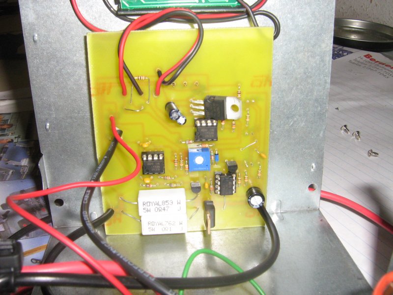

Amugy én is a hagyományos "nem okos ics" szoktam átalakitani. Itt van pár kép arrol az akutöltöröl amit most raktam össze. Ezt a töltöt csinálta Sprintlayout is. Nekem ez a 2. ilyen töltö. Itt kombinálva van a töltés vezérlés és a panel müszer vezérlése. Amit még proli007 rajzolt nekem. Az elsö kép az 1.0-ás szerzeményem aminek a belselyét inkáb nem mutatom. Ez 7.2A-ral tud tölteni.A többi kép az 2.0-ás verziorol van. A különbség kivülröl annyi hogy más a panel müszer és egy leddel kevesebb van. Ami a másiknál a ful töltötséget jelentené. Ez is saját beépités az eredetibe nincs ilyen. Én ebböl a tápbol 8.1A tudtam kihozni.
És még egy kicsi.

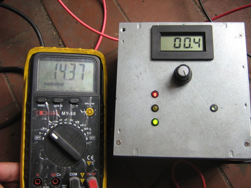

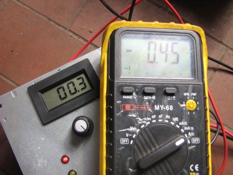

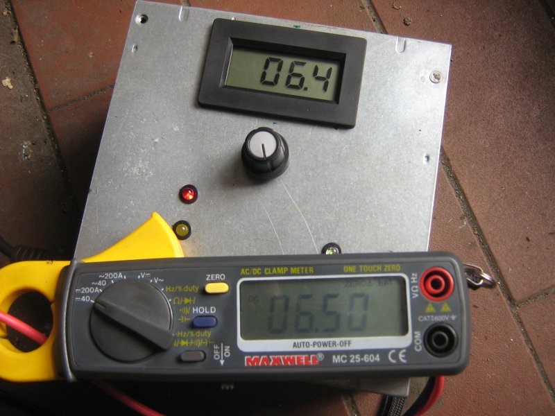

A képen lévő akku töltönek a max töltöfeszültségét szeretném egyszerübben beállitani. Itt a P2-es potival tudom beállitani. 14.4-5V-ra kellene de ugye ezt most csak ugy tudom ha rárakom az akksira elkezdem tölteni és amikor a kapocs feszültség már ennél az értéknél van tekergetem a potit. Ezt szerettem volna kikerülni ugy hogy az aksi helyére rakok egy átalakitott pc tápot. De közbe rájöttem hogy ez igy hülyeség. De akkor hogy lehetne egyszerüen?
Nem hülyeség az. Csak a labortápot, egy megfelelő nagy terheléssel (izzó) kell ellátni. Én egy nagyobb kondit is szoktam párhuzamosan kötni a labortáppal. Amikor a labortáp feszültsége alacsonyabb, mint a töltőé, a töltő átveszi az izzó táplálását, amikor magasabb a labortáp feszültsége, akkor a labortáp látja el az izzó, miközben a töltő leszabályozódik.. üdv! proli007
