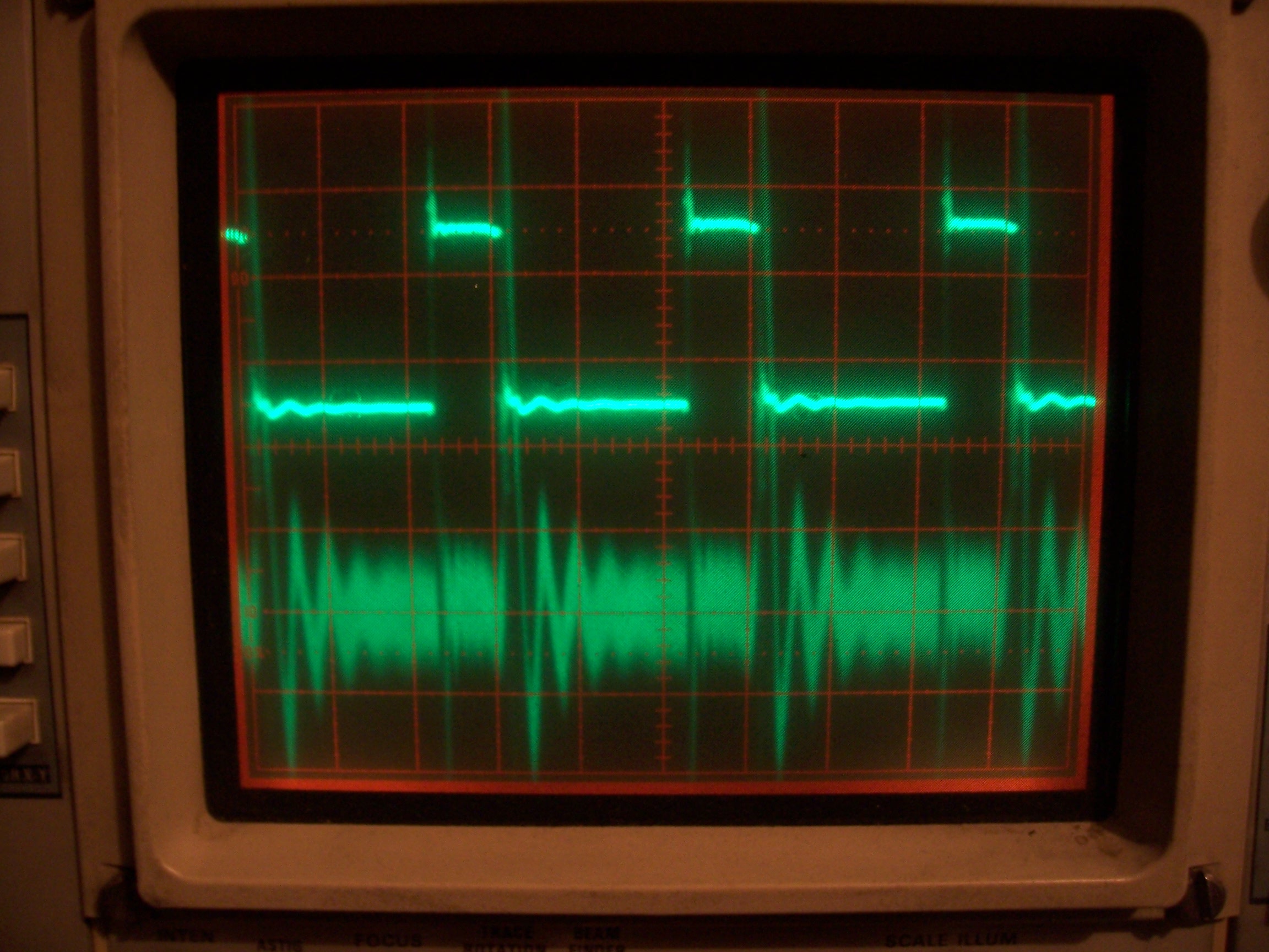

Tegnap végeztem méréseket hegesztés(i kísérlet) közben. Az UC kimenetét és az áramváltót (AZ UC 3. lábát) mértem. Ami feltűnt, az az, hogy az IC szabályoz attól függően, hogy mennyire tartja közel az ember a pálcát. Ez nagyon jól kivehető volt a szkópon. Az áramváltó jele eléggé formátlan, minden periódus olyan mint több szinuszhullám köztük egy nagy amplitúdójú tüskével ami még a négyszög jel fölé is kinyúlik (ivhuzas.jpg). Meg sem közelíti az UC adatlapján lévő jelalakot (műhelyben, kis terhelésről és trafóról járatva sokkal inkább hasonlított a jelalak). Szóval ami feltűnt az az, hogy miközben valaki hegeszt a kitöltés úgy 40% körül van. Szerintem nem az IC-nél van a hiba. Ha a potit tekergetem, az áramváltó jele egyértelműen emelkedik/csökken (amplitúdó), de az ív semmit nem változik. Gyakorlatilag, mintha valami a trafó után bekorlátozná az egészet egy adott áramerősségre függetlenül attól, hogy mennyi áramot pumpálunk bele a trafóba. A videón majd látni miről beszélek. Az IGBT-k gate-jét nem mértem működés közben, de ma arra is sort kerítek. Lehet, hogy a meghajtó áramkör rosszalkodik. A trafó (igazából nem tudom melyik) egyébként üresjáratkor gyenge, de hallható sziszegő hangot ad (mint amikor valahol ereszt egy kompresszor csöve). Maximumra tekerve kicsit sípol is hegesztés közben. Az ív természetesen ilyenkor sem változik. (A trafón is szívesen mérnék jelet, de sajnos a szkópom max. 250Vp-p feszültséget visel el, osztós mérőfejem meg még nincsen hozzá) A fojtón 2 menettel kevesebb van, mivel elfogyott a litze...Ez nem tudom mekkora hatással van a kimeneti áramra, ha szükséges újratekerem tömör huzallal. Készítettem képeket a mérésről és az ívről, illetve videókat is. A képeket most berakom a videót meg majd belinkelem egy későbbi hsz-ben.
Szkópábrák. Vezérlő jel: 5V/div Áramváltó jel: 200mV/div
vízszintes: 10us/div. Megj.: Az áramváltó jele mellé felszedett más zajokat is.

Biztos, hogy a trafó jó menetiránnyal van bekötve? A kimeneti diódáknak akkor kell vezetnie, amikor az IGBT-k bekapcsolnak. Vagyis, ha a felső IGBT-re megy a trafó primerének a kezdete, akkor a szekunder kezdete a kimeneti soros dióda anódjára kell, hogy menjen. Másképp megfogalmazva, amikor az IGBT-k bekapcsolnak, akkor a trafó primer kezdetén pozitív fesz lesz. Ugyanígy pozitív fesznek kell lennie a szekunder kezdetén is. Szkóppal nézd meg, hogy így van e. Az, hogy biztos nem fordítottad meg a szekunder tekercselési irányt, nem jelent semmit, ellenőrizd le.
Az áramváltón levő jel abszolút nem jó. Nézd meg, hogy van bekötve, úgy néz ki, hogy a szekundert meg kell fordítani, mert a vezérlőjelhez képest akkor van feszültség az áramváltón, amikor a vezérlőjel nulla lesz, vagyis, amikor az IGBT-k kikapcsolnak. Amit most látsz a szekunderen, az az áramváltó vasmagjának a visszamágnesező feszültsége. Az kellene, hogy legyen egy 20...30 A-rel megterhelve, fixen és ezeket a dolgokat szépen meg lehet mérni. Tehát, ne hegesztés közben, mert még agyonütöd az IGBT-ket, ugyanis most nem működik rendesen az áramkorlát. Valószínű, a főtrafó is fordítva van bekötve, különben áramkorlát nélkül már elszálltak volna túláramra az IGBT-k. Tehát, először az áramváltót nézd meg. Aztán, ha olyan jel jön ki, mint a katalógusban ( négyszög, kicsit emelkedik e teteje ) akkor fordítsd meg a trafó primerét, vagy a szekunderét. A felső IGBT gate-emmitter feszültségét csak akkor nézd meg, ha az IGBT-k nem kapják meg a nagyfeszt, mert a szkóp kapacitások miatt könnyen hazavághatod őket. Az alsó IGBT-n bármit mérhetsz, csak a szkóp GND-je a az alsó IGBT emmitterén legyen, ahhoz minnél közelebb. Az áramváltó nem biztos, hogy összeszed zavarokat, de ha a szkóp GND-je túl messze van az áramváltó kivezetésétől, akkor már a szkóp szed össze zavarokat. ( illetve mindenféle egyebet is belemér ) Tehát, a szkóp GND-je az áramváltó szekunderén, a GND-re menő végén legyen, vagy legalább nagyon közel hozzá.
