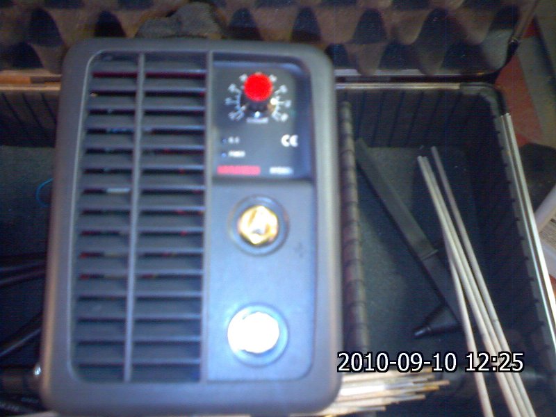

(#) obero hozzászólása Szept 10, 2010 /
T. Hegesztőguruk!
Vettem egy HYUNDAI 80i inverteres hegesztótrafót. Sajnos az égvilágon nem találok róla semmit. A képek elég betegek, de a lényeg kivehető. Kérdésem: lehet ezzel a kütyüvel valamilyen módon alut hegeszteni? Elég hozzá alu elektróda?
Meg ha valaki tud valami bővebbet, kapcs.rajz pl.
és amúgy mi a véleményetek róla?
Ja, a hátulján van egy hűtőventillátor a főkapcsoló mellett.
Otthon a ház körüli munkákhoz, barkácsoláshoz használom.
A képminőségért elnézést.
Kösz előre is.
(#) mex válasza obero hozzászólására (») Szept 10, 2010 /
Szevasz.
Ilyen kisteljesítményű invertert nem éri meg venni, a gyakorlatban leolvasztasz vele kettő 2.5mm vastag elektródát és már kikapcsol a hővédelem.
Bevonatos aluelektródát lehet hozzá használni, mivel egyenáramú a kimenet.
Az más kérdés, hogy azzal először meg kell tanulni hegeszteni, mert egy sima bázikus bevonatú pálcához képest macerásabb a leolvasztása.
(#) obero válasza mex hozzászólására (») Szept 10, 2010 /
Köszi a válaszod, igazából nem is számítottam sokkal jobbra,
de ritkán van olyan hegeszteni való, amikor több pálca kell. Olyankor pihizünk
Nagyon aranyos kicsi - 5kg - vállra akasztva is lehet használni. Különben sem tervezek semmilyen vas szerkezetet.
