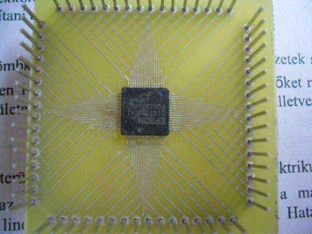

(#) vka hozzászólása Szept 13, 2010 /
Helló Mindenkinek!
1 éve kezdtem fotózni, sokat segített a fórum olvasgatása, köszi.
Mostanság az a gondom, hogy nem tudok jó nyomtatást készízeni a fotózáshoz. P20-at(Kontakt Chemie, Lomexböl) használok, csináltam PIC-es lakkszárító és levilágító dobozt döglött mikróból, de nem tudok igazán jó paneleket készíteni. :no: Lézernyomtatót (HP Laserjet1000) használok és 3M lézeres fóliát(jó drága volt,5000). A kinyomtatott fóliák elég haloványak, messze nem feketék. Ha egy réteggel fotózok, akkor a kész panelon szép kontúrok lesznek, még TQFP toknál is, viszont mindenhol alámar, föleg a nagy egybefüggö részeken. Ha 2 vagy inkább 3 réteget világítok át, akkor nem lesz alámaródás, de "szellemképes" lesz a kész nyák, nem lesznek szép kontúrok, a TQFP toknál meg egymásra érnek a csikok.
Meg szeretném kérdezni a rutinos öreg rókákat, hogy van-e olyan filmkészítési megoldás amivel nem kell több réteget használni, tényleg profi nyákokat lehet fotózni, és házilag is müködik?

(#) CHZ válasza vka hozzászólására (») Szept 13, 2010 /
Próbáld ki sima géppapirral , én azt használom .
Hibátlan fekete nyomtatható rá , PAUSKLAR használatával még jobb takarás érhető el . Egyetlen hátránya , hosszabb levilágítási idő (25-30 perc is lehet ) , amit igazán mérni sem kell , mivel nem szűrődik át kis mértékben sem a fény .
(#) gulasoft válasza vka hozzászólására (») Szept 13, 2010 /
Sokszor mondtam már, ha ennyire elborult finomságú nyomat kell, akkor nyomda.
Annál jobb otthonilag semmi nem lesz. Fotózáshoz szerencsére egy kell, 360Ft egy a4 a duotone repro-nál. A lényeg, hogy fekete fehér pdf-et küldjetek, 2 óra alatt kész.

(#) vka válasza CHZ hozzászólására (») Szept 13, 2010 /
Köszi mindenkinek a segítséget!
A Pausklart ki fogom próbálni. Biztosan a Duotone-t is. Simpi, az a helyzet hogy nemtudom elég pontosan összerakni a két fóliát, vagy elcsúszkál, vagy összetekeredik. Van erre valami jó módszer?
össze kell ragasztani celluxal mielőtt rárakod. Fényfelé összenézed, és mikor jó akkor cellux-al összefogod.

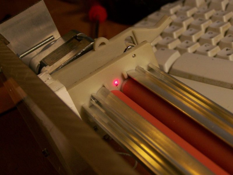

(#) slogan hozzászólása Szept 13, 2010 /
Sziasztok !
Haladok én -bár lassan - a laminálóval.
Egy szenzort próbálgatok ,ami a panel bent létét hivatott figyelni.
Néhány kép a laminálómról ...

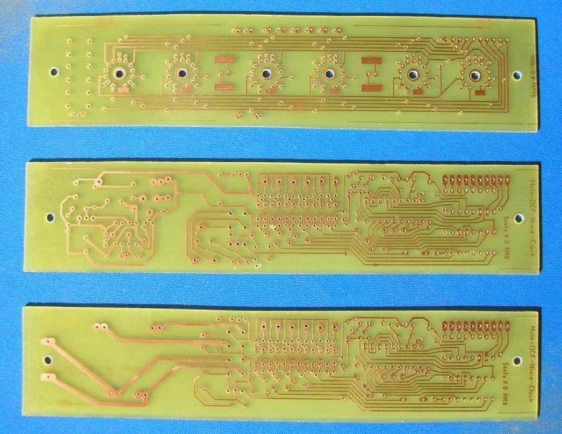

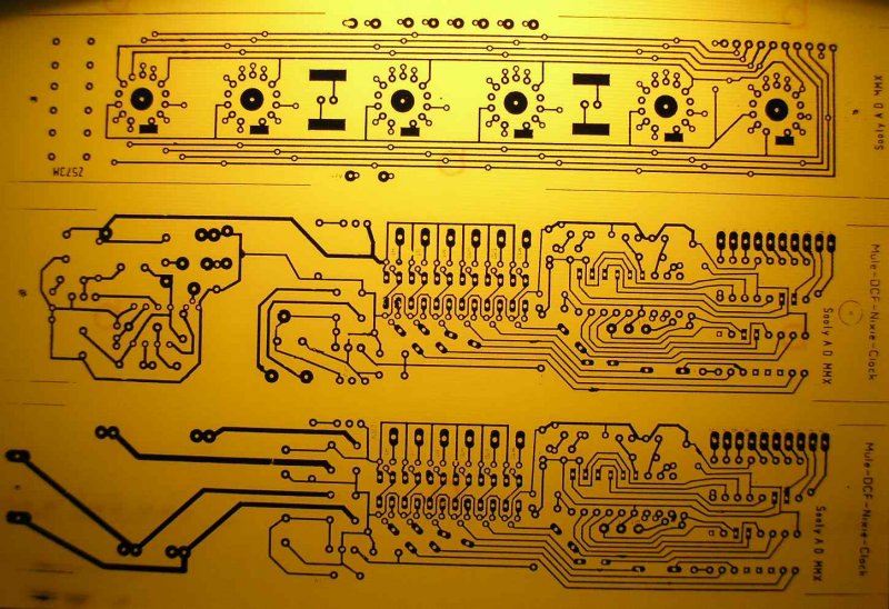

(#) janocsi válasza janocsi hozzászólására (») Szept 14, 2010 /
Egy Nixie órához készítettem paneleket, és egy kérdésem lenne. Olyan ”kemény” a laminált festék a NYÁK-on, hogy könnyen sérül már akkor is, ha kézzel kicsit megdörzsölöm(?) A laminátor kb. 180 fokon dolgozik, nagyon lassú előtolással használom, 2* - 3* átengedve. Ekkor történik az, hogy néhány helyen egyszerűen lepattan kis darab a vezetősávról, hiába óvatosan és vas-kloridos oldattal maratom. Ez most egy új tonerrel működő Laserjet 5P nyomtatóval készült, de egyáltalán nem vagyok megelégedve ezzel. Kinek van tapasztalata ilyen eszközzel nyomtatva, és milyen a minőség, amit tud ez a szerkezet. Néhány felvétel a panelekről. (A hibák az S_02.jpg-én láthatók, szerencsére kevés számban.)
