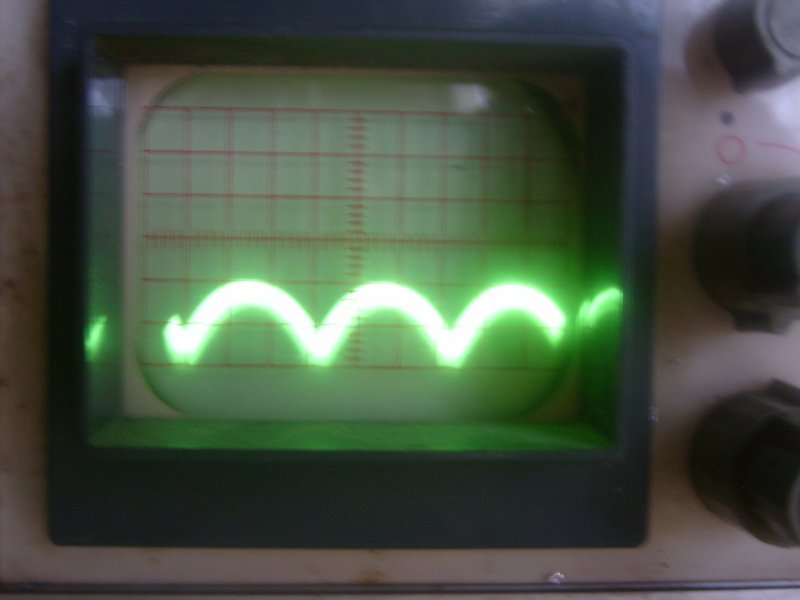

(#) kovacspista hozzászólása Szept 8, 2010 /
Sziasztok! Ismét van egy frankó TV. A képen látható hiba jelenség. Ez egy 22.2 saszival szerelt grundig, 16:9-es
TV. A T505 számú BDX53C tranzisztor Nyitó irányba ok.de záró irányba 1,6 , 1,6 kohmot mutatott, valamint a collektor és emiter között mind két irányba 16 ohm-ot.
Hibásnak vettem, kicseréltem - igaz BDW83C-re-, ami szerintem jó helyette. Ez után megmértem a tápokat, jónak találtam. A mérések közben a C524 1mikró/100V-os
kondenzátor igen hangosan és látványosan elszállt. 3V-ot
találtam rajta?!, kicseréltem. Megnéztem a meghajtást szkóppal. Szerintem kevés. A képen látható jelalak 0,5 V-os állásban. Bekapcsoláskor egy pillanatra felugrik 3V-ra, de lévén a ZD502 10 voltos, szerintem kevés. A mérőpontokon, hogy minek kellene lenni nem találtam, valamint a 100Hz-es panel rajzát sem. A szervíz menübe belementem de nem reagál semmilyen horizontális változtatásra -bár csak ezeket próbáltam-
. Kikapcsolt állapotban - továbbra is a 11-es ponton maradva- kb. 3 másodpercenként 1db fűrész jel 1v-os,
majd 1 másodperc múlva ugyan ez negatívba. Most ebben az állapotában, hosszabb ideig nem merem üzemeltetni. Valami ötlet valakinek ha van tudassa velem. Köszönöm.

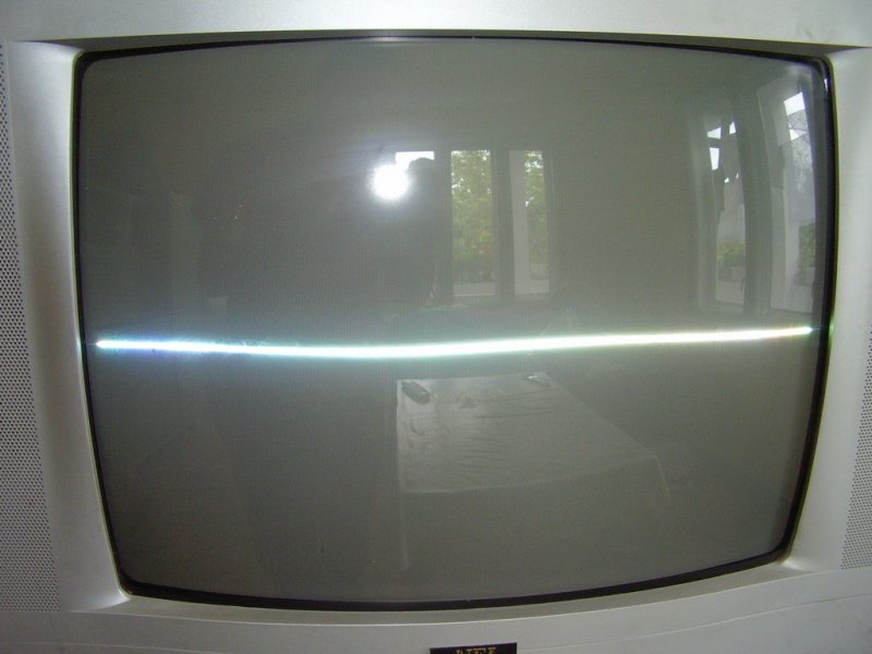

(#) Xabi hozzászólása Szept 9, 2010 /
A nagyszuleimnek van egy NEI tipusu TVjuk.Eddig eleg jol mukodott de mostanaban osszeugrik a kep.(mikor beinditod megy de egy kis ido utan csak egy feher csik van a kepernyo kozepen,es ha megutod a tetejet a Tv-nek akkor van amikor megjavul, de az a gond h nem tart sokaig.)Mi lehet a gond?Ha valaki tudna segiteni barmivel is kerem szoljon.Hogy tudnam megjavitani.(Szamitanak ram mivel elektronika szakon vegeztem, de tapasztalatom az 0.)Elore is koszonom a tanacsokat es a otleteket.
(#) kadarist válasza Xabi hozzászólására (») Szept 9, 2010 /
Forrasztáshiba lehet az eltérítőtekercsek csatlakozóinál. Nézd át a nyáklapot a forrasztási oldalon.
(#) Xabi hozzászólása Szept 10, 2010 /
koszi.megnezem aztan meg irok.
Atneztem a nyaklapot de minden jonak tunik, szep gyari forrasztas.Most mondta nagytatam h mostanaban mar nem javul meg ha meguti a tetejet.Miutan bekapcsolod megy kb 10-15 percet es utanna osszemegy a kep,es csak akkor jon helyre ha kikapcsolod es varsz 15-20 percet.Csatoltam nehany kepet hatha valamit lattok amit en nem.Elore is koszonom.
Xabi

(#) kadarist válasza Xabi hozzászólására (») Szept 10, 2010 /
Az alaplap forrasztásait is átnézted? Az eltérítőtekercsre menő barna-fekete vezeték vonalát nézd át. Bekapcsolt állapotban mozgasd a vezetékeket, így könnyebb behatárolni a hibát.
