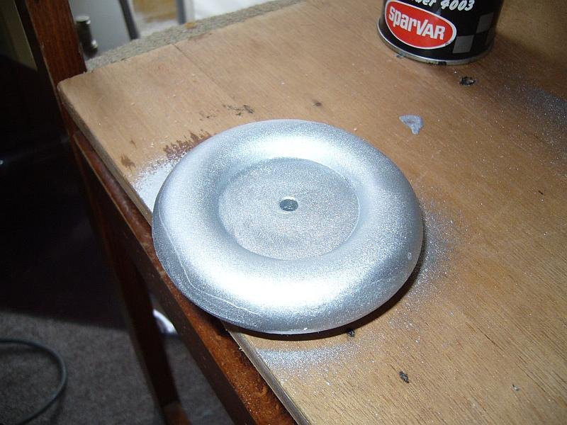

Következzen néhány kép, régen én rengeteg dologból gyártottam toroidot.
Koszorú, illetve motorkerék, ezek 7 éves képek.
Kézi expander, meg egy nem tudom már micsoda. A vas tartószerkezetet rövid úton ki is vettem.
Na és a jó öreg alu flex cső, az egyik alumínium ragasztószalaggal betekerve, ez elég jó.
Én már próbáltam, az eredmény katasztrofális. Csak nagyon vékony bevonatot tudtam normálisan megcsinálni.
