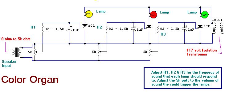

(#) leocska66 hozzászólása Szept 10, 2010 /
Olyan rajzot keresnék amivel 3db 150W halogén reflektrot tudok úgy hajtani mint ezt :Bővebben: LinkMonoba természtesen , semmi fényorgon vagy triac,én tirisztorra gondoltam , mindegyik félhullámban,remélem tudtok segíteni
Köszönöm szépen előre is. Üdv . Tibi
(#) lapose válasza leocska66 hozzászólására (») Szept 10, 2010 /
Az általad belinkelt két rajz rossz!
Mit szeretnél csinálni?
(#) leocska66 válasza lapose hozzászólására (») Szept 10, 2010 /
Azt ,hogy a 3db 150w halogén reflektor villogjon a zenére ,de engem valami egyszerű dolog érdekelne mert nem szeretnék fényorgonát csinálni.Remélem érhetően írtam le Nem tudok túl jól fogalmazni :no: Bővebben: LinkValami ilyesmit csak én reflektorokkal .
Köszi Üdv . Tibi
„mert nem szeretnék fényorgonát csinálni.”
Pedig a képen az van.
Itt van szinte a legegyszerűbb.
Köszi , ezt kiprobálom Még annyit szeretnék , hogy hány V tos és A s tirisztor kell hozzá szerinted ?
(#) lapose válasza leocska66 hozzászólására (») Szept 10, 2010 / 1
600V 8-10A biztos jó lesz hozzá.

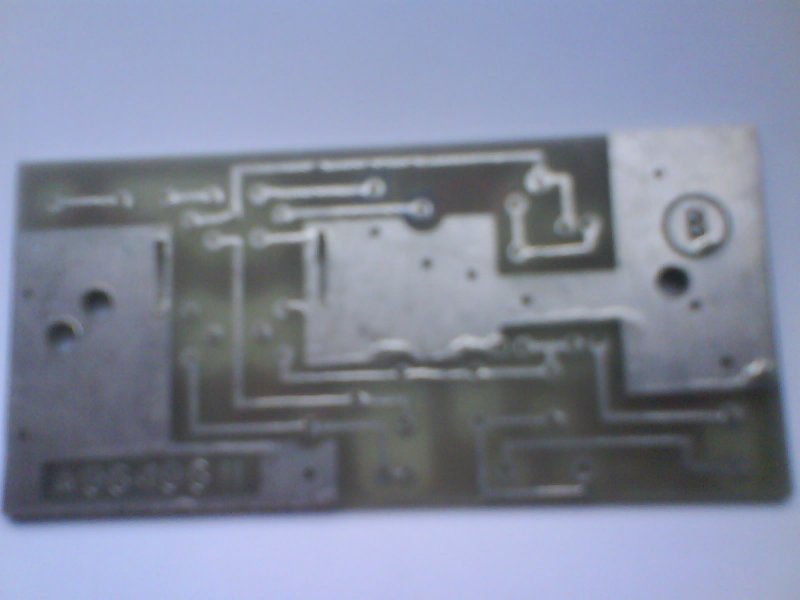

Helo!
Van egy nyáklapom, amiről annyit tudok, hogy TBA810 kell bele, és hogy egy régi hangszóróerősítőnek készült. Szeretném megépíteni, és ebben kérem segítségeteket, mert pont ijet sehol nem láttom, tehát aki tud erről bármit is, kérem üzenjen!

(#) belfi2 válasza lapose hozzászólására (») Szept 11, 2010 /
„Pedig a képen az van. Itt van szinte a legegyszerűbb.”
És a legveszélyesebb mert ha a leválasztótrafó át üt megnézheti a meghajtást.Mellesleg nagyon régi F-F TV fejhallgató transzformátorából lehet csinálni,mert venni nem hiszem.

(#) lapose válasza belfi2 hozzászólására (») Szept 11, 2010 /
„mert venni nem hiszem.”
Miért ne lehetne? Elmész a boltba és veszel ide 9V/230V-os műanyagházas kistrafót.
Ilyen alapon minden transzformátort tartalmazó áramkör veszélyes, mert átüthet. Használjunk mindenhez akkut!
Ez azért nem ilyen egyszerű.Mivel a rajzon egy 117v-ra tervezett kapcsolás van ,a felhasználó viszont gondolom 230v-ra méretez.Tehát vagy beszerez egy 230V 1:1 áttételű min 600W os leválasztó trafót vagy közvetlenül a hálózatra csatlakozik. :guluszem1: amit így nem ajánlok.A hang frekis bemeneti trafó követlenül a hálózatra kerül és ha megsérül a meghajtó készüléken keresztül zárja az áramkört és akkor jön a .Javaslom a bemenet trafós leválasztása helyet az opto csatólós megoldást amire számtalan példa van a NET-en.Egyébként 230/9V-os trafót hova akartad tenni?mert ide az nem jó.
„Egyébként 230/9V-os trafót hova akartad tenni?mert ide az nem jó.”
Miért ne lenne jó? Ahogy csöves erősítőben lehet kimenőtrafónak használni(kompromisszumokkal), ugyanígy jó ide is. Ráadásul, ha gyárit veszel, a megfelelő szigetelés is biztosított.
Az lehet ,csakhogy akkor impedancia illesztőnek lett használva.De itt egészen más,itt feszültséget fog transzformálni, ráadásul fel. Ide egy speciálisan méretezett trafó kell.Egy erősítő végfoka nem 9V-ot ad le és nem is szinuszban.Ha a 9V-os ágra reteszed az erősítő kimenetét az 9volt estében 230 voltot (vagy jóval többet , dinamika csúcsokban) ad le.Ha ragaszkodunk a trafós bemenethez mindenképpen biztonsági kettős szigetelésű és az adott végfok maximális feszültségéhez méretezett 1:1 illetve 1:1,5de max 1:4 áttételű legyen. de ne menjen a feszültség 50v fölé.Mi annak idején egy kimustrált magóra kötöttük hogy még csak véletlenül se legyen kapcsolatban a Fő technikával .A meghajtás egy hangszigetelt dobozban elhelyezett mikrofon hangszóró páros biztosította.És még akkor nem beszéltünk az érintés védelemről ami szintén nem elhanyagolható.de mindenki maga tudja hogy mit tesz kockára.
Hali
„Az lehet ,csakhogy akkor impedancia illesztőnek lett használva.De itt egészen más,itt feszültséget fog transzformálni, ráadásul fel.”
Ezt nem tudom, hogy komolyan írtad, vagy csak írtál valamit? Magyarázd már el nekem, hogy egy trafónál hogy lehet különválasztani a feszültség transzformálást az impedancia transzformálástól? A rajzon 8ohm/5Kohm impedancia illesztés van. Na most kiszámolnád nekem, hogy a 9V/230V-os trafónak a 9V-os oldalát leterhelem 8ohm-al akkor a másik oldal mekkora impedanciát fog látni? Csak nehogy meglepődj!! Ráadásul nem is kell 9V-al meghajtani.
