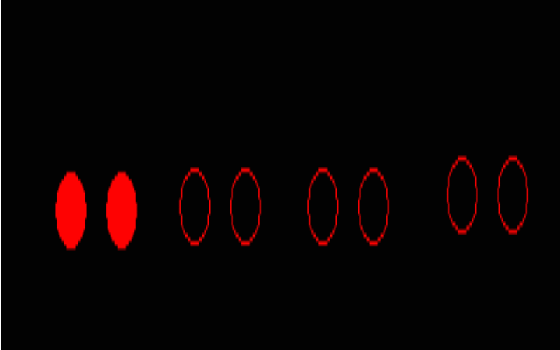

(#) proli007 válasza Litux hozzászólására (») Okt 30, 2010 /
Lerajzolhatnád, hogyan (pld, hogy milyen sorrendben, vagy melyik együtt..) villog a 8 led. És mit jelent, hogy villog? Mert így nem lehet tudni, mire gondolsz.

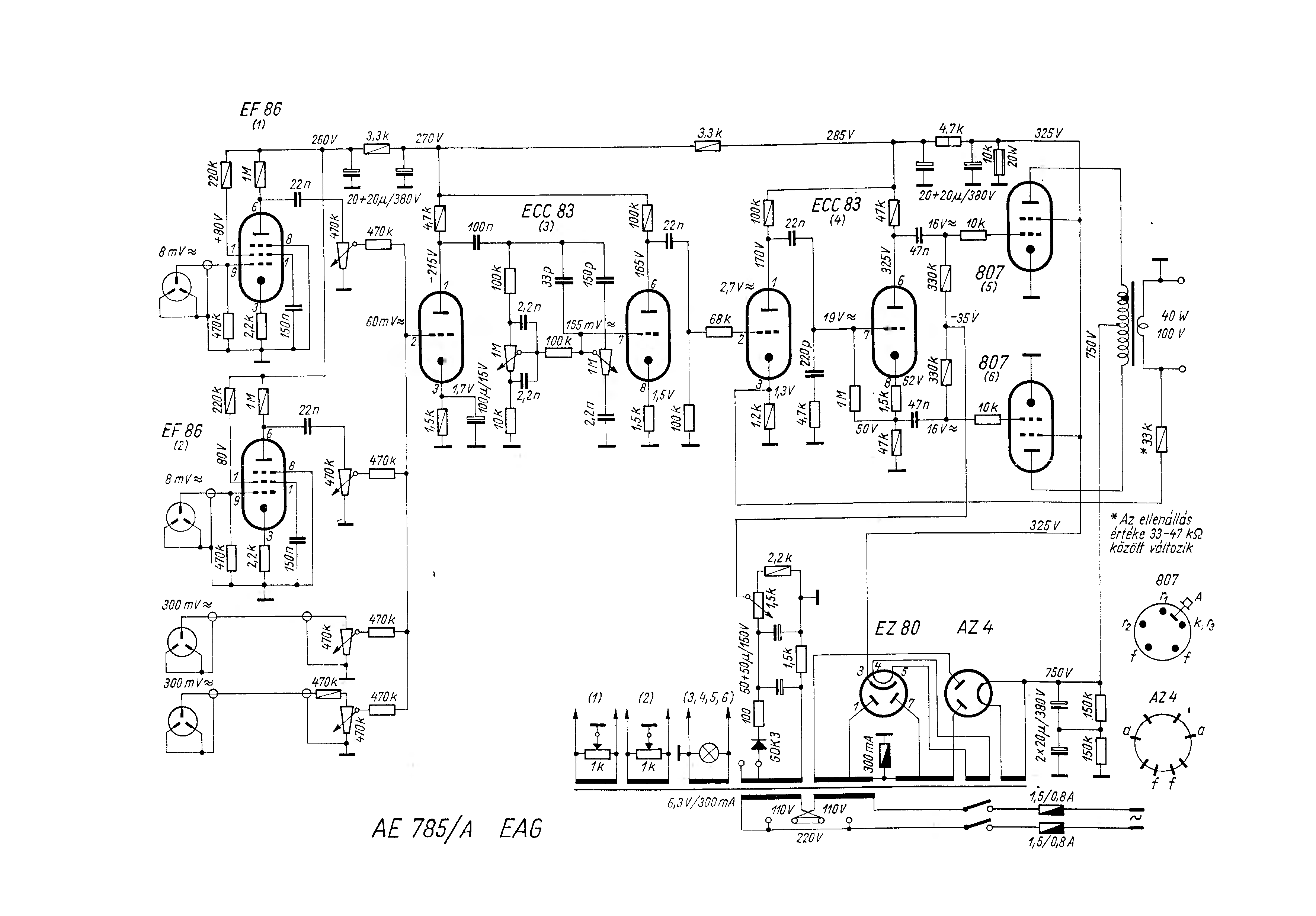

(#) nikolatesla hozzászólása Okt 30, 2010 /
BEAG Eag AE785-ös szépségnek a rajza valakinek esetleg?
(#) Bassmester válasza nikolatesla hozzászólására (») Okt 30, 2010 /
Fent van az elektrotanyán, djvu-ban :yes:
(#) nikolatesla válasza Bassmester hozzászólására (») Okt 30, 2010 / 1
Addig oké,csak erre a gépre nem nagyon tudom letölteni.
Csupán 12kB-van szab hely mert gajra ment a vinyóm,olyan kéne akii vagy linkelné a konkrét rajzott vagy be tenné ide.
(#) Sebi válasza nikolatesla hozzászólására (») Okt 31, 2010 /
Tessék.
(#) Litux válasza proli007 hozzászólására (») Okt 31, 2010 /
Igy gondoltam!
(#) Doncso válasza Litux hozzászólására (») Okt 31, 2010 /
Johnson számláló?
(#) proli007 válasza Litux hozzászólására (») Okt 31, 2010 /
Ez nagyon egyszerű, és számtalan rajzot találsz itt is, amiben egy 4017 van és négy Led-et villogtat. Mindössze a Led-eket páronként sorba kell kötni. (1-2,3-4,5-6,7-8)
üdv! proli007
