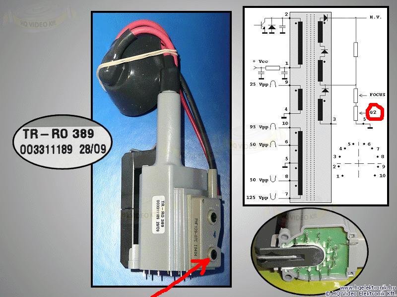

Kell G2 kb-300-400 V, és fókusz kell ami nics méhető helyen. Ha a G2-re nem reagál, akkor nagy valószínűséggel a poti testelése, vagy maga a poti hibás.

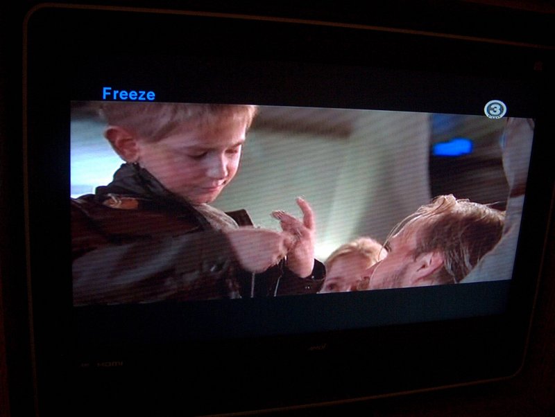

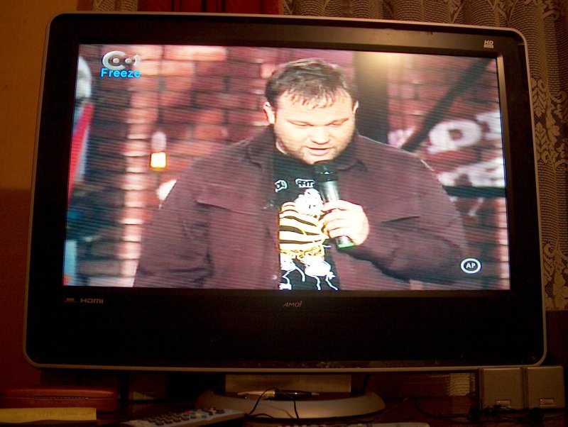

észre vettem ha a DVD menüjében (sima dvd5-dvd9 -es lejátszó) vagyok és csak a kék háttért látom a képernyő felső (*)1/3-a oldal irányban vibrál-pulzál és ez tv-zés közben is néha észre vehető igaz csak közelről, a dvd menüjében jobban észre vehető. Mitől lehet? Nem rég lett megjavítva a tv, táphibás volt, kondit, IC-t pár apróságot cseréltek, nem komplett egységet.
Ezen kívül a tv műsorok képe is kissé csíkos(digi sat)
Vízszintes halvány csíkok látszanak, van amikor nagyon, vagy hogy egyáltalán nem észre vehető.
Felmerült hogy esetleg földhurok okozza a problémát.
Ez okozhatja a fent leírt problémát is?(*)

Szia! Ilyen "irizáló pulzálást" egy a közelben elhelyezett ébresztő óra vagy valami mágneses berendezés is okozhat. A gyenge csíkokat esetleg okozhatja a G2 feszültség nem megfelelő beállítása. Próbáld lentebb tekerni.

A sorkimenő trafón lévő alsó potméter a G2 beállítója.

Lentebb írtam egy csíkos képű LCD tv-ről. Javasoltátok hogy a rakjam el onnan a hangfalakat. Elpakoltam mindent csak a tv maradt a szekrényen, a beltéri is 2 m-re volt tőle, de a kép ugyan olyan csíkos volt.
Rádugtam a dvd-t, a kék háttér alatt jól látható az oldal irányú vibrálás. Aztán eszembe jutott hogy ha a tv hálózati dugóján leszigszalagozom a földelést akkor hátha javul (ezt tanácsolták próba képp földhurokra)
és lám a vibrálás eltűnt a képernyőről, viszont a halovány csíkok megmaradtak. Mit csináljak? tekergessem a G2-t?
nem vagyok műszerész, nem teszek kárt benne?

Te egy TV-röl írtál és nem LCD TV-röl. Nagy külömbség! Ebben az esetben nem kellett volna elpakolni mindent. Így a G2-t sem tudod tekergetni, mivel nincs neki olyan.
Próbáld meg kicserélni a HDMI vagy a eur. csatlakozó kábelt. Nem tudom melyikről üzemel.
