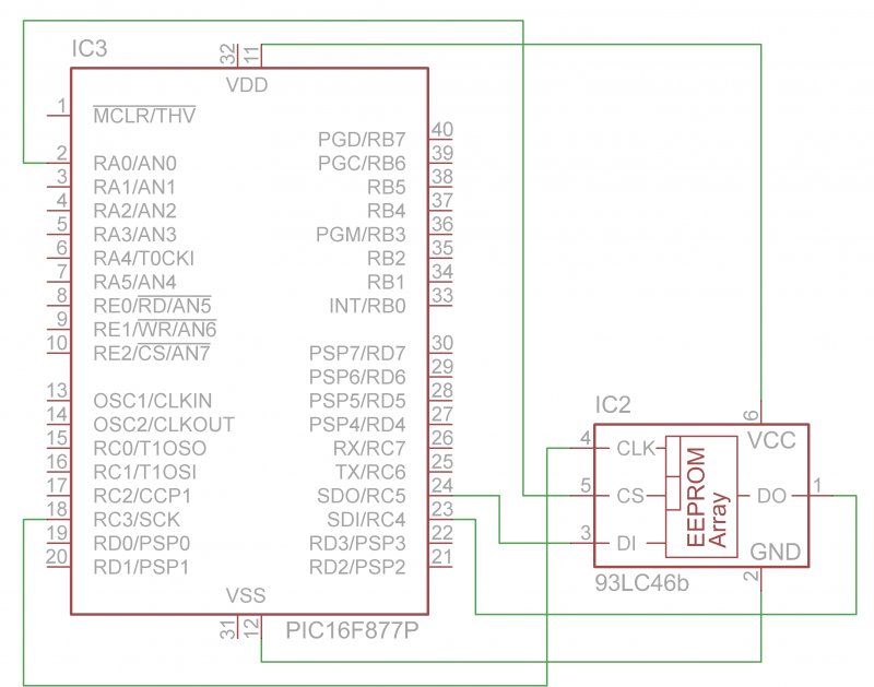

Egy 93C46B eepromot szeretnék PIC16F877 tel kezelni. A problémám, hogy bármit küldök neki nem történik semmi. Próbáltam PICKIT2 vel adatot beleírni, az rendbe ment. Az így beírt adatot se tudom a piccel kiolvasni. A bekötést és a forrást mellékelem. Az eeprom jól van így bekötve? Van esetleg valakinek működő forrásrészlete ehhez az eepromhoz? A segítséget előre is köszönöm.
A 16F874 és 16F877 - nél az PORTA: 5, 3..0 és PORTE: 2..0 lábak reset után analóg bementeként működnek. Az ADCON1 regiszterbe 6 vagy 7 írásával lehet digitálisra állítani.
Gondoltam rá de az All digital true elvileg elintézi. Áttettem a B0 ra de a hiba maradt .
Ugyan nem értek a BASIC -hoz, de a parancs kiküldése gyanús: -Az EEProm írás tiltott állapotban van a táp bekapcsolása után, az írás előtt az EWEN parancsot ki kell küldeni. -Az MSBFIRST arra utasítja a Shout eljárást, hogy a legfelső bitet vigye ki, de a $03 legfelső 6 bitje 0. Az SB bitet, a parancsot és a címet egymás után kell kiléptetni. Egy jobban olvasható adatlap |
