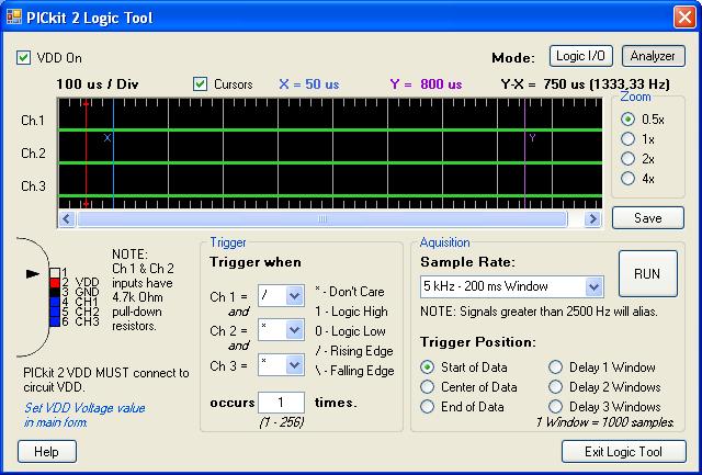

Ez a sor Idézet: az 0, 0, 0, 0, 0, 1, 1, 0 sorozatot küld ki, de az 1, 0, 0, 1, 1, 0, 0, 0, 0 sorozat kellene.„Shout So, SCK, MSBFIRST, [$06] ' Send write enable command” Ha van PICkit2-d, használd a logikai analizátor funkcióját. Az AUX legyen az EEPROM SDO jele...
próbáltam átszámolni és decimálisként megadni.
A pickiten nem látni a jeleket mert mérés közbe lefagy. Szkóppal nézve van valamilyen adatforgalom, sajnos pontos mérésre nem alkalmas a masinám .Próbáltam keresni mintaprogit / akár más nyelven is / de nem találok . Azzal legalább kiderülne, hogy a hardver vagy a szoftver a gond.
A PICKit2 mérést a következők szerint állítsd össze: - CH1 legyen a CS, CH2 a SCK. Elsőre a CH3 legyen a 93LC46 DI jele. - Állítsd be a Triggert CH1 felfutó élére, a Trigger Positiont "Start of data" -ra. - A mérést indítsd el a RUN gombbal. - Hajtasd végre a programodat - gondolom egy resetre lefut. - A PICKit2 le fog állni a CS felfutó jelére, és a történteket kirajzolja a képernyőre...
Megcsináltam az analízist, csatolom a képet és a forrást.
Az írás engedélyezés parancs már jó lett. A "/" jel osztás a BASIC nek, így az írás parancs már nem jó. A cím és az adat kiléptetése jó. A többi parancsban is ki kell cserélni a "/" -t "\"-re. A CS=0 és CS=1 közé tegyél be egy kis várakozást ~1ms.
Megpróbáltam időt hagyni, nem változott a dolog.
Elvileg az adat kijut de vissza nem jön semmi. Lehet hardverhiba okozza, nem tudom. A törlést is próbáltam de az se megy, a parancsokra több változat is van de egyikkel se akar menni
Állítsd be a Zoom-ot 1x -re. Készíts egy új regisztrátumot és töltsd fel a képet és a programot.
Gép reinstall volt, ezért csak most tudok írni. Csatolom a méréseket. Megnéztem külön az egyes részfolyamatokat. Visszafele nem érkezik semmi adat.
És itt a program is csak az előbb nem engedte betallózni.
Próbáld meg ezt... A "delayus" ugye us -ben várja a paraméterét. A mintaregisztrátumokat tömörítve töltsd fel... Sanjos nem igazán látszanak a jelalakok az átméretezés miatt...
Működik
![]() Hardverhiba volt, bontottam egy másik ic t és azzal rendesen ment. Az a fura, hogy a PICKIT2 simán írta olvasta, az ellenőrzés se talált hibát :S. Köszönöm a segítséget.
