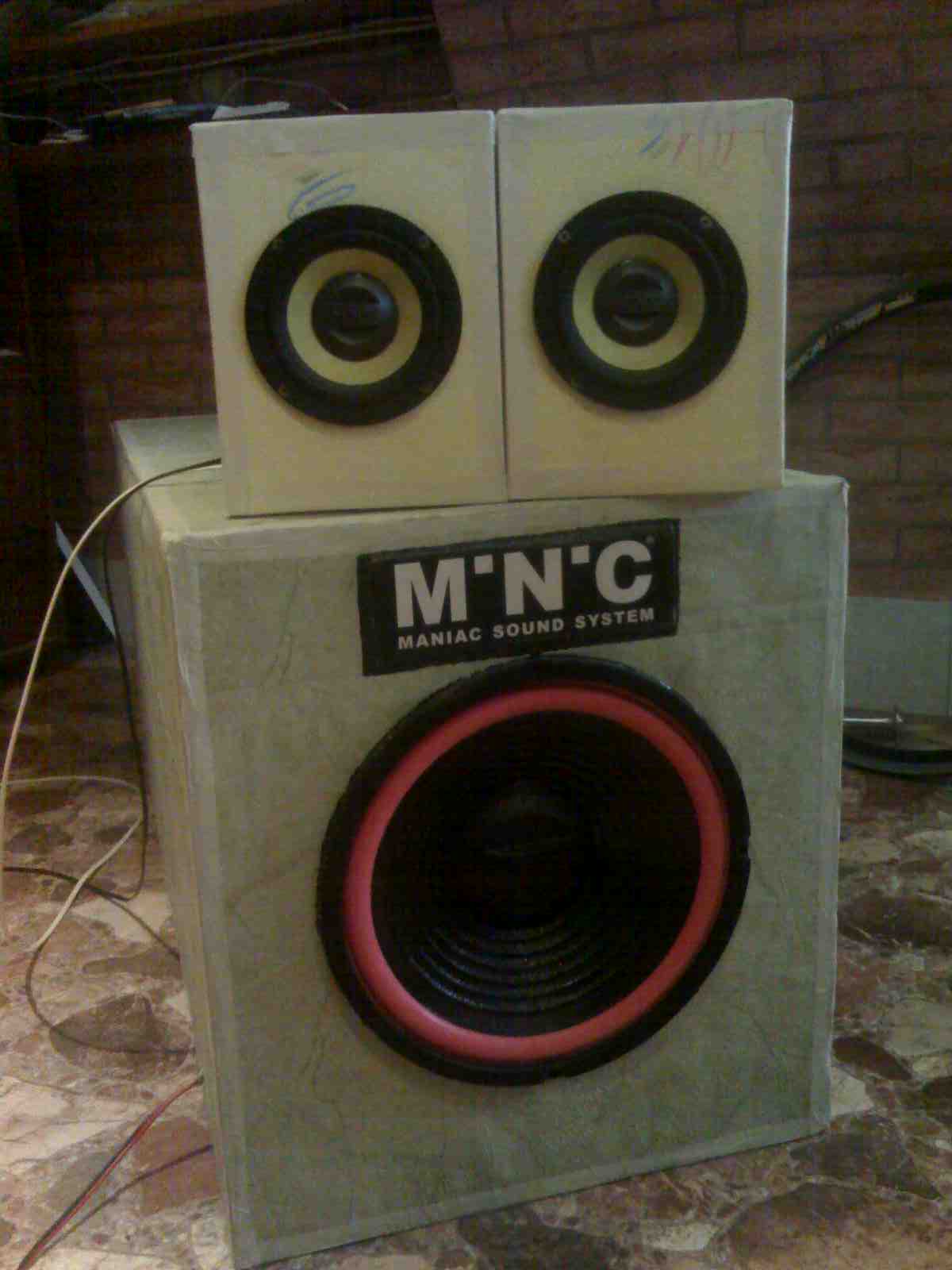

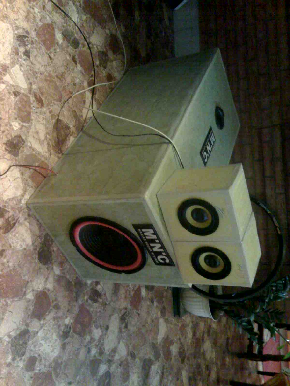

(#) sardna00 hozzászólása Ápr 19, 2007 /
Sziasztok! Végeztem a magas hangfalakkal! És most egyenlőre van egy lightos 2.1-es hangfalszettem! Összben 270w az egész! A magashangszórók is hangváltóval mennek, és a mély is!
A magas hangváltója az ilyen robbantott szerűség! De jó szól vele a hangszóró!
Nézzétek meg a képeket!

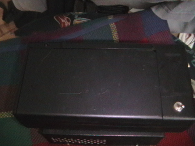

(#) roland8lsm hozzászólása Ápr 20, 2007 /
Sziaszok! Végre elkészültem az első NEM IC-s erősítőmel, és szól is! Csak 2x25W de gondoltam elsőnek pont jó lesz. A belsőről nincs kép mert csak összerakás után jutott eszembe a fényképezés...

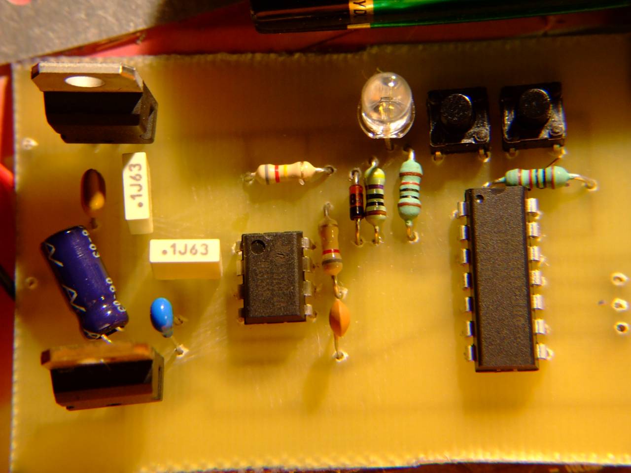

(#) lgyk hozzászólása Ápr 20, 2007 /
Hi!
Elkészült a logaritmikus digipot az erősítőmhöz.

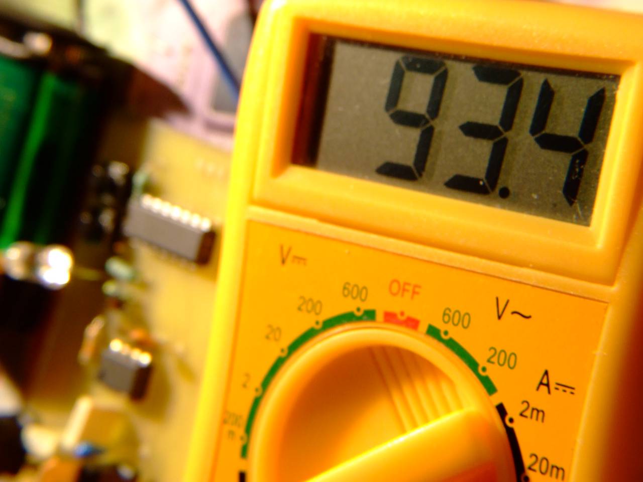

DS1666-ot használtam, egy kb. 8 Hz-es 555 astabil vezérli az INC lábat. Kicsit aggódom, hogy a viszonylag kis áramfelvétel ellenére nem viseli-e meg a stabkockákat a rájuk jutó kb. 35 V...
(#) Placi84 válasza lgyk hozzászólására (») Ápr 20, 2007 /
Ha sima LM stabokról van szó, akkor nem biztos, hogy hosszú távon szeretni fogják... Határeset, de szerintem nem lesz gond.
őőő, mit mértél, ami 93.4?
(#) Frankye válasza Placi84 hozzászólására (») Ápr 20, 2007 /
Ha jól látom, akkor 2mA méréshatáton van a multiméter.
Viszont a stabkockán nem látok hűtőt, pedig - érzésem szerint - nem ártana rá...
(#) roland8lsm válasza szabi83 hozzászólására (») Ápr 20, 2007 /
(#) lgyk válasza Placi84 hozzászólására (») Ápr 20, 2007 /
Normál 7805 és 7905. Hűtőt azért nem raktam rá, mert kicsi az áramfelvétele, és gondoltam, akkor nem fog sokat fűteni. Kipróbálom a tápról, ha nem melegszik tartós üzem esetén, nem kap hűtőt, de pont van két kis stabhűtőm is raktáron, ha kellene. A 93,4 a kiloohmok száma, a 200kR méréshatár pont a 2 mA-rel szemben van a műszeren.
Ez a digipot végállása, vagy a műszeremben kellene elemet cserélni, vagy nem megy ki 100 kOhm-ig...
Most látom csak: a DS1666 tiszteletére ez a téma elérte a 1666. hozzászólást...
