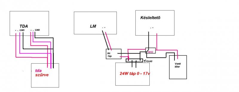

Még mindig a pukkanással (nyekkenés) kilódom, amit az lm1036 tápja okoz be és kisül és közben. Építettem egy tranzisztoros relés késleltetőt a bekapcsoláshoz, de az sem tökéletes. Mivel kikapcsolásnál a relé nem old ki olyam hamar mint kellene és igy maradt a pukkanás. Mit tegyek?
És van egy kis brumm hangja a ventilátornak még, ami 7812 ic -ről megy. Erre az egyenirányító után egy kondi utána hidegítő és venti elég lenne hogy megszűrje ?

Nevezz ki egy földpontot, amire a szűrőkondik közösét rákötöd, meg persze a trafó közepét is, majd ezt nevezd ki földpontnak.Utána csak erről az egy pontról, de csakis erről vidd a "testeket" mindenhová. a végfokokhoz különös gonddal, és vastag kábellel.Tehát úgy kell a dolognak kinézni, mint egy csillagnak, aminek a közepe a kinevezett földpont. Ha így építed meg, és plusz használsz főleg az előfoknál mágneses árnyékolást, amit megint erre a földpontra kötsz, akkor semmiféle brumm nem lesz, de a trafó elhelyezéssel is kísérletezni kell, hacsak nem toroidról van szó. üdv Reuter
(#) zsa válasza Reuter hozzászólására (») Szept 20, 2010 /
köszi . Szóval a ventilátor a h-borda mögött van kb4cm-re. kikötöttem a tápot róla és akkor is búg. (szerintem nem az a lúdas és ami kis búgást adot azt megszűrtem). Inkább földhurokra gondolok ezekután mert külön külön minden jó működik. (esetleg a két táp hogy közel van egymáshoz?) A koppanás megoldódott a késleltetővel, igaz volt mit kísérletezni 0,01uf az sült ki eddig a leghamarabb ,de még mindig van egy pici puk - de a membránt az nem rángatja.
Jó értelem szerű a dolog (közösítés),de van nekem +,-,gnd, (+/0v táp az LM-nek ) kábeleim, ebből melyik a föld. Egy Példa rajz sokat segítene. Mert ha itt elkötök valamit akkor kámpec az erősítőnek. :eek2:
(#) ptesza válasza zsa hozzászólására (») Szept 20, 2010 /
Csillagpontos GND-t kell kialakítanod.
A két táp GND-jét összekötöd , és az lesz a csillagpontod közepe. Mindenhova innét vigyed a GND-t a lehető legrövidebb vezetékkel. A TDA panelhez az LM panelhez , a hangszóróhoz ,a védelemhez. De egyik panelből sem kell továbbvinned a GND-t , hanem a csillagpontból adod neki.
Az RCA csatlakozókat is szigetelve építsed be ,mert igaz ,hogy a doboz-t már GND-re kötötted , de ez is okozhat földhurkot.
Kihagytam valamit?

(#) zsa válasza ptesza hozzászólására (») Szept 20, 2010 /
Na jó, bennetek megvan minden jóindulat , én értetlenkedem . ezért csináltam egy macskakaparás hogy most hogy is néz ki. Értem hogy a GND-kat össze kell kötni , de csak egy van! Földhurok gondom van,van egy pici búgás. Az elektronikát és a szűréseket nem jelöltem. Légyszíves segítsetek .
Pontosan olvasd el amit írtam.
De mielőtt mindent szétkötöznél, áruljad el: Kettős szigetelésű kivitelben van elkészítve a primer rész ,vagy védőföldelés is be van kötve?
(#) Reuter válasza zsa hozzászólására (») Szept 21, 2010 /
Hát természetesen a GND, ha így nevezted az a föld, nem más.Persze, ha nem szigetelted el a TDA-kat a hűtőbordánál az kever meg?Ezért írtam azt hogy a + és a - közösítése, +a trafó közös ága...EZ aföld, vagy GND.
És ugye, az előerősítő jellemzően a leosztott, stabilizált +,és a GND közé van kötve. De annak is számít, de nagyon, hogy hova kötöd a GND-jét. Ezt sajnos ki kell kísérletezni,mert nagyon provizórikus a dolog. Úgy értem, hogy mindenki maga választja a mech. méreteket, és attól függenek ezek a lekötések, stb. Pl. javítottam már nagyon drága erősítőket, ahol a valós GND, ami a fémház volt, és a panelen lévő GND közé beiktattak egy 0.5Ohm 5W os ellenállást, így kerülték ki a földhurkot
Hát igazából tudom, hogy rajz kellene, de nem tudok hirtelen előkeresni ilyen építési példát, de ha nem megy megpróbálom berajzolni mire gondolok
Üdv R.
Szervusz!
Hát ha így van összekötve, akkor már meg is van a hiba.
Az előerősítő GND-jét kösd össze egy pontban a végfok GND-jével. Természetesen a szűrt , stabilizált oldakra gondolok. Megpróbálhatsz egy 0.5- 1 ohm 1-5W os ellenállást is ezek közé, mert lehet hogy úgy még kisebb "brumm"-ot kapsz. A legegyszerűbb ellenőrzési mód hogy jól dolgoztál e:
Fokozatonként zárd le a bemenetet egy kondenzátorral, és ahol brumm képződik ott a baj, az összehuzalozás után. Annak a fokozatnak máshogyan kell kiképezni a GND-re kötést, esetleg máshová szerelni. Na meg még egy fontos! A trafó, ha nem toroid, akkor le kell árnyékolni mágnesesen a tekercseket, és szintén a csillagpontba kötni egy vezetékkel. Ez sokszor segít, megoldja a problémát. Árnyékolásként lehet vékony fémlemezt, pl trombitaréz lemezt használni.
Üdv R.
most olvastam hogy 1036 van az előfokodban. Hát ezt én is megépítettem először alapban, majd ezt raktam még hozzá, mert hagyott némi kétséget bennem az alap tda. Nem rossz a hangja, de nem is jó. Nem szereti ha túlvezérlik, torzít, és gerjed is.
De ez már sokkal jobb.

(#) zsa válasza ptesza hozzászólására (») Szept 21, 2010 /
Sajnos nem igazán vágom a kérdésedet a trafóval kapcsolatosan, de a primer oldal a 230V-os akkor 2 szál kálbel van rajta a szekunderen pedig 3 száll. A LM 1036 trafóján pedig 2 szál be és 2 szál kimenet van (nincs föld). A tda-t szimmetrikus táp hajtsa az LM-et pedig (NEM szimmetrikus (nincs föld) táp. A két IC elvan szigetelve egymástól és a borda bakelithez van fogatva (szigetelt felfogatás, Műanyag doboz miatt).
Tisztázás ként kérdezném a tda GND-ja az egyértelmű, de az LM-nél mi a GND? Van a Gretz + és - kivezetés (más nincs) akkor a - / -om a Gnd?
Köszönöm.Bővebben: Link

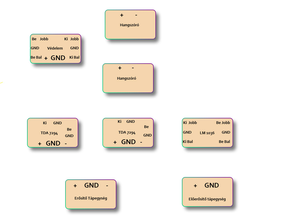

(#) zsa válasza zsa hozzászólására (») Szept 21, 2010 /
Rajzoltam egy újabb vázlatot valaki bejelölná rajta hogyan kellene közös földpontott kialakítani? Szerintem igy a legkönnyebb , hogy megértsem a dolgot. Ha két szimetrikus tápegység lenne benne az egyértelmű lenne számomra mit hova kössek, de hogy különböző trafókról van most szó ez magas nekem.
1000 köszönet előre is.
Így kösd össze, de nem kellene külön trafó az előerősítőnek.
üdv R.

(#) Alkotó válasza zsa hozzászólására (») Szept 21, 2010 /
Egyáltalán nem kell közös csillagpont.
A végfokot bekötöd külön, az előfokot szintén külön, mintha nem is egy dobozban lennének. A kettő között csak annyi kapcsolat kell ami az előfok kimenete és a végfok bemenete között van. A külön trafó az direkt előny, mert galvanikus elválasztást jelent, ami többek között a földelési hurkok ellen is egy remek módszer.
Mihez kell 12V a stabkockáról, meg 15V egy másik áteresztőtranyós stabilizátorról?
(#) zsa válasza Alkotó hozzászólására (») Szept 21, 2010 /
7812 stab ic ventilátort hajt (szűrve) , a késleltetőnek már külön vittem tápot (szűrve) , 15V pedig az Lm1036-kell, amibe nincs építve előerősítő, hanem a tda 7294-et 47K ellenállással a nyílthurok erősítést használtam. Külön TDA teszt , külön LM teszt (kompletten) nincs búgás, de ha összekötöm akkor egy pici brumm van. Ezért gondoltam földhurok ! Egy másik ilyent is építettem és annál a tda táp egyutas irányítással volt megoldva és semi búgás sincs (Szintén LM1036-ot használtam ott is) . Akkor most próbáljam csillagpontra kötni az egészet , vagy semmi értelme ? Esetleg a két trafó hogy közel van egymáshoz kb 4-5cm ?

(#) Alkotó válasza ptesza hozzászólására (») Szept 22, 2010 /
Lusta voltam most mindent adoptálni a TDA-ra, de egy másik erősítő huzalozási tervt kiegészítettem egy "egytápfeszes" előfokkal.
Tehát van benne két független panel, védelem és előfok.
Nincs egyetlen központi csillagpont. Mindkét végfoknak van egy-egy sajátja, és az előfok pedig a "felfűzéses" elv szerint kapcsolódik.
Ha a végfokok tápja közös, akkor az itteni két csillagpont természetesen egyé olvad, de ez nem változtat az előfok bekötésén.
A védelem magáról a tápegységpanelről kapja a tápot, kapcsolási raj szerint (Ez a huzalozás és a rajz, azt hiszem a B5 témához kapcsolódik, ott kell keresni.)
