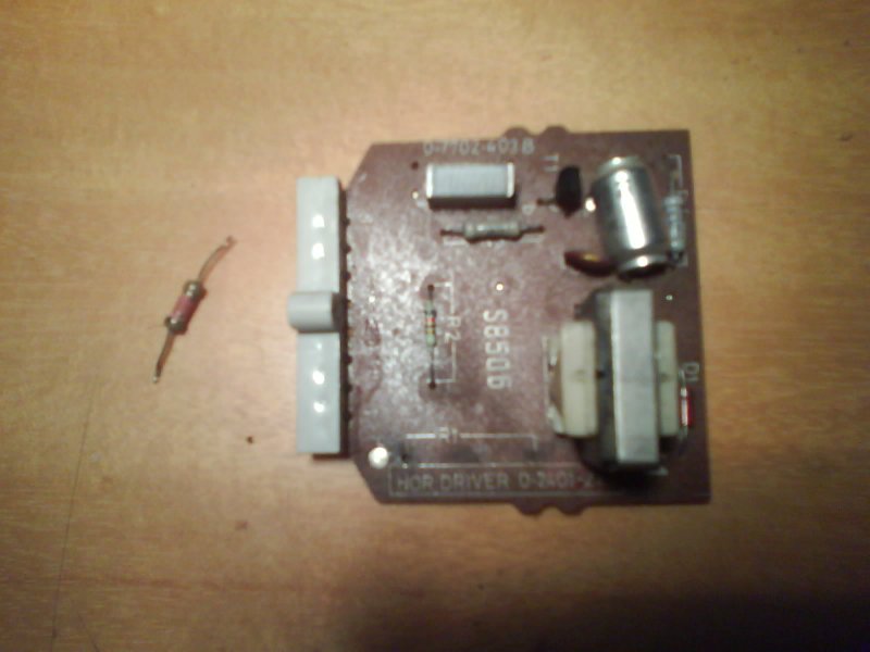

Van egy régi böhöm nagy ITT tv-m.
Nem működött, ezért belenéztem, hogy mi lehet a baja.
Találtam benne egy panelt, amin egy valami kiégett.(gondolom ellenállás lehet)
Azt szeretném kérdezni, hogy mi lehet pontosan ez, és mik lehetnek az értékei. (a mellette lévő rózsaszín izé az, nincs ráírva semmi)

(#) kadarist válasza -Bady- hozzászólására (») Szept 20, 2010 /
Típusa is van ennek a böhöm nagy tévének?
(#) -Bady- válasza kadarist hozzászólására (») Szept 20, 2010 /
Sajnos csak azt tudom hogy ITT.
A belinkelt képen lévő TV-re hasonlít.
(És nagyon nehéz! de még a hasonló társainál is )
Inkább a belsejéről csinálj képeket.
