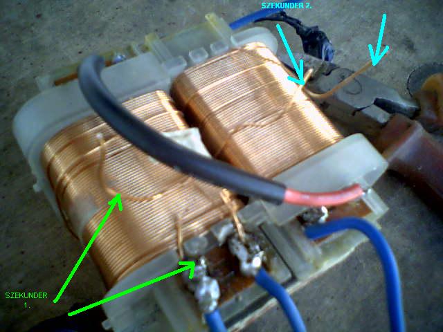

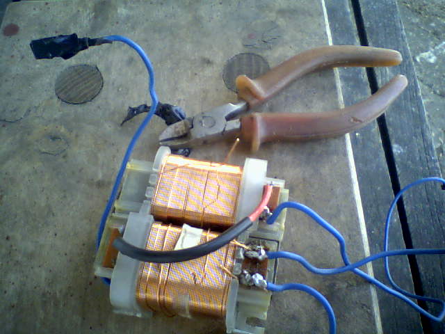

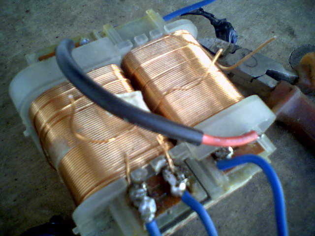

Így építsen valaki valamit!!Szóval én azt a 2X12VAC-t 210V-os hálózati esetben mértem, tehát 12*1,41=16,92VDC, viszont 230VAC-os hálózatban, akkor: 210:12=230:X X=12*230:210=13,14VAC Egyenirányítva: 13,14VAC*1,41=18,92VDC Ezt még elbírja a műveleti erősítő nemigaz??? A trafómról még annyit, hogy szombaton jöttem rá, hogy szegénykének 2 szekunder tekercse van, csak párhuzamosan össsze vannak kötve. Itt van 2 kép róla. Már szortíroztam a két tekercset. Mindkettő 12V-ot ad le, persze 210VAC mérve. A héten remélem készen leszek az erősítővel, és majd életet, azaz elektronokat tudok lehelni belé! REMÉLEM!!
Hat ha errol a 2X taprol jarattad az erositot akkor ne csodalkozz hogy bug.Egy " kozeppont kiagazasos trafo+graetz" bugofeszultsege 0,481Uki mig amit te ratettel ez a 2X tap pedig 1,21Uki. Latod a kulonbseget!
Ezen kivul meg lehet hogy elkotottel valamit, mekkora a tapvez. keresztmetszete?
Nekem is iyen trafóm van!!! Én commodore64 monitorból bányásztam ki
ja és még annyit megjegyzek, hogy párhuzamosan kötve a két tekercs ellenállására 1,2 ohmot mértem ki...
Nem graetz-el szűrtem, hanmeaz előbb említett fezs2szerezővel. Szerintem is valamit elnyomtam, majd átnézem. Lehetséges az, hogy az EAGLE auotorouteje ratyi?? Mindent megadok a rajzban rendesen, az alkatrészeket elrendezem, az autorouter meg elnyomja.
Asszem én is ilyen monitorból bányásztam, egy szemetes kuka mellé volt kirakva a monitor. Nekem 8 ohm-ot írt ki a DIGITES mérőkém.
