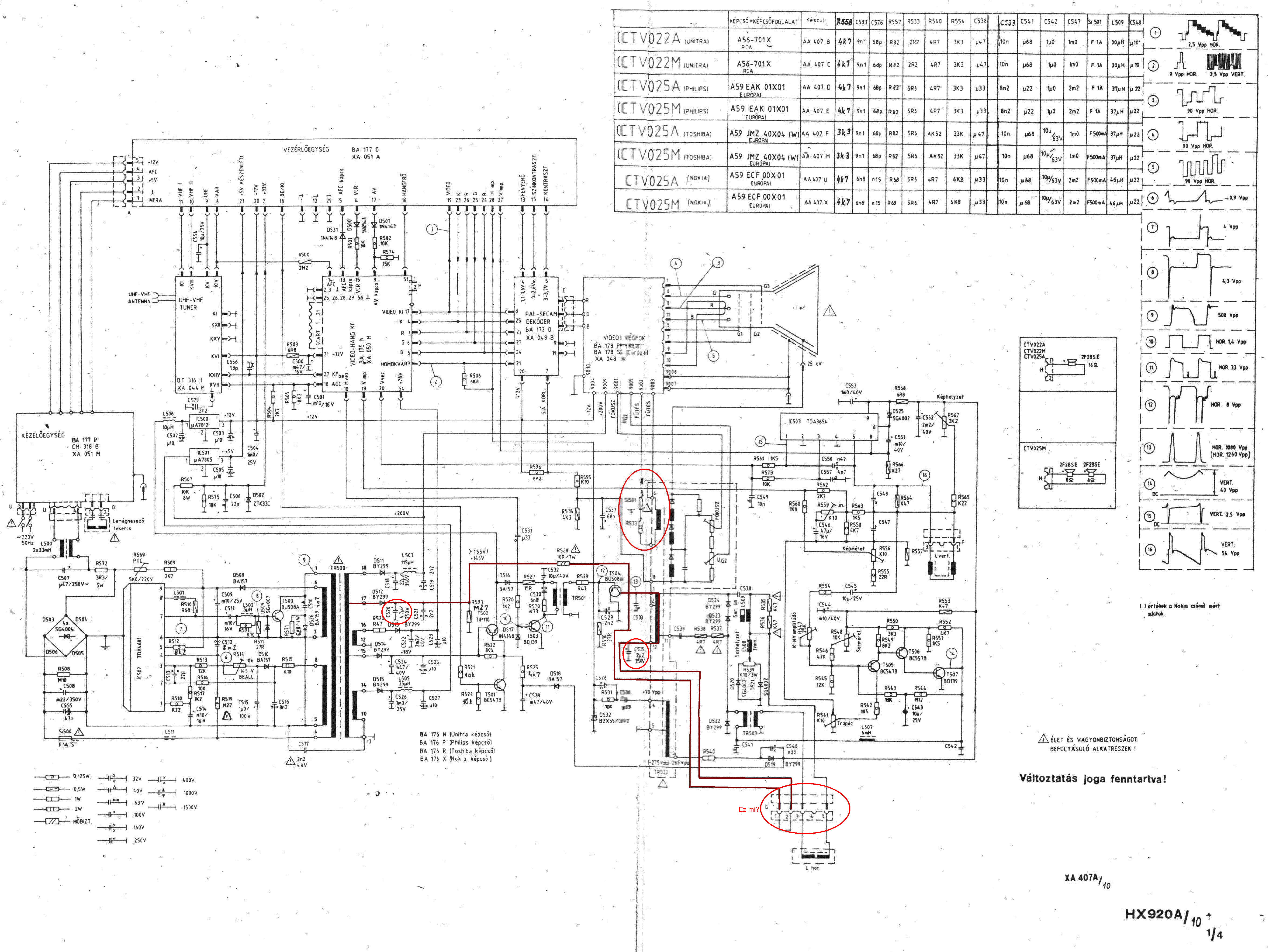

(#) bladzser2 válasza kadarist hozzászólására (») Szept 20, 2010 /
A rajzot nézegettem; karikáztam rajta két kondit, meg egy alkatrész, amiről nem tudom, hogy mi jelentene :/ Jó kondikra gondoltam, iiletve mi akarna lenni az a valami amibe ott be, majd kifolyik az áram?
Szkóp mérőheggyel megnézzem a 12-es és 13-as jelölést, hogy milyen a jelalak, ha igen akkor hogy?
(#) kadarist válasza bladzser2 hozzászólására (») Szept 20, 2010 /
A karikázott rész a soreltérítő tekercs csatlakozója. Van rajta egy biztonsági átkötés azért, hogyha nincs a sorvégfokra kötve a soreltérítő tekercs, akkor ne kapjon tápfeszültséget a sorvégfokozat(BU+sortrafó primer). A piros vonallal jelzett sortápfeszültség útja jó. Tehát mekkora egyenfeszültséget mérsz a C250-en, összerakott állapotban? A 13-as mérőponttal ne foglalkozz. A 12-es sormeghajtást nézd meg.
Megyek lemérem.

(#) bladzser2 válasza kadarist hozzászólására (») Szept 21, 2010 /
Megvan az eredmény. A 47µF-es elkót megkerestem. Mértem 170V-ot standby ba. Bekapcsolás kor nyöszörgő hang mellett leesett a fesz olyan 90V körülre, de alig bírtam leolvasni mert ugrált, de kb 150V-tól nem nagyon ment feljebb. Itt szerintem nemigazán van eddig hiba.
Szkópos vizsgálat, 10-es osztó, Volt /DIV 5V Time per Div 1ms... olyan 100V csúcsfesz van a bázison hogy ihaj csuhaj 8V-helyett
A kapcsrajzon lévő jelalak helyett ugyanolyan sinus van mint a collectoron vagy az emitteren. Halott lenne a BU? vagy a bázis felől jön a hiba?
Szerintem a sinus hallatszik a sorkimenőről is...
(#) kadarist válasza bladzser2 hozzászólására (») Szept 21, 2010 /
A BU-t kollektor-emitter között is mérd meg.
