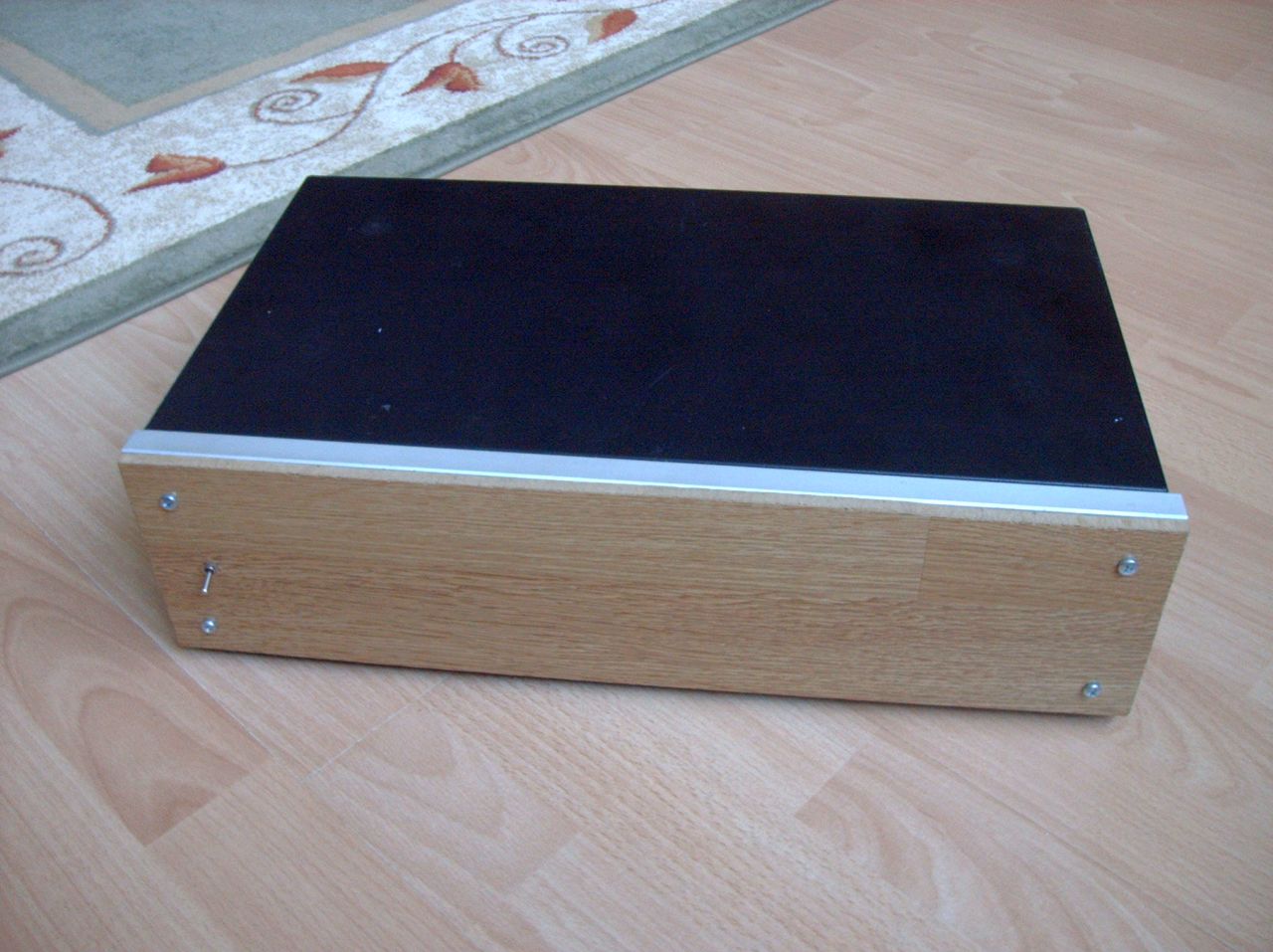

A suprampli kapott védelmet is, plusz tápcsatit, szerintem mostmár fullos. Illetve a táp lehetne nagyobb, most 25A-es graetz, + 2*2db 2200µF/50V puffer.
Először voltak kétségeim, de aztán már nem! Kicsit mint ha nagy lenne neki a doboz… Amúgy szép, letisztult!
Szép kivitelezés, bár a dobozba elférne még egyszer
Már csak azt nem értem, hogy minek világít odabenn?
Nagyon pofás lett, Mayan! Ezt mostmár tényleg csak hajszálhasogatásból mondom, de egy fa előlappal még szebb lenne... Remélem a hangja is ugyanolyan jó, mint ahogy kinéz!
A világítás az a feszültségerősítő rész ledes áramgenerátorai miatt van... nem lenne muszály, de hát ilyet csináltak neki... Az meg csak jó ha szellősen elfér, szeretem az áttekinthető, egyszerű készülékeket.
Jó lett és az előlapja sincs túlbonyolítva!
Nekem tetszik! Mindössze annyit kérdeznék, hogy nem kicsi neki az a borda? Mik a paraméterei? milyennek találod a hangját?
A borda lehet hogy kevés lenne ha buliban jól ki kellene hajtani, de szobahangerőnél csak kellemesen langyos lesz. Paraméterek ? Elvileg 2*70W rms / 4ohm, 2*40W rms / 8ohm. A tápfesz +-37V nekem. Nyugalmit nem mértem, beállítva kaptam a paneleket. A hangja: ez a legrészletezőbb erősítő amim eddig volt. Van aki szereti ezt, van aki nem. Mindenesetre a hangszerek lecsengései, pl. cinek, illetve finom felhangok nagyon jól megjelennek, és nagyon szép rajta az énekhang is. Nem annyira élő mint a bufferemen, de sokkal finomabb és összetettebb.
