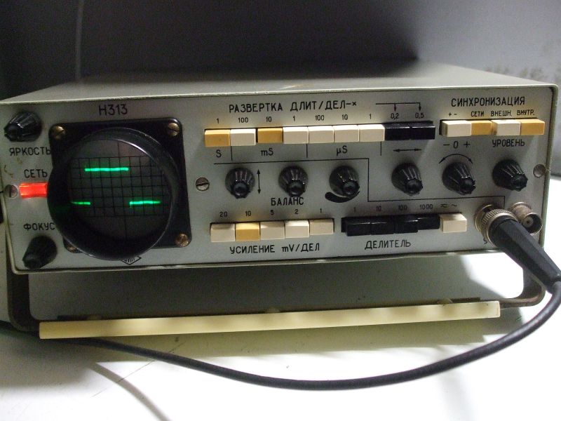

Használ/használt valaki N-313 szkópot?
Régi orosz darab Csak gőzöm sincs, hogy hogyan működik. Ha valaki tudna segíteni megköszönném. Link javítva. Nem olyan bonyolult, légy szíves, legközelebb használd! Frankye
Nekem volt ilyenem vagy 15-20 éve. Csináltam a rengeteg nyomógomb helyett "rendes" forgó yaxley-vel osztót és időalap-kapcsolót (utána lett az 1 MHz-es szkópból 100 kHz-es
, de legalább szkópszerűen nézett ki.) Ezen a projekten azt tanultam meg, hogy kompenzált osztót nem olyan egyszerű csinálni...Aztán odaajádékoztam valakinek. A képen elég sok minden rajta van angolul is, elég beszédesek a feliratok. Az alsó gombsoron kell beállítani a feszültségosztást (egy kicsit pikánssá teszik a beállítást a (fekete) "szorzó" gombok...). Az enyém olyan volt, hogy nem ugyanolyan volt a jel alakja, ha 10mVx10-et vagy 1mVx100-at állítottam be (pedig elvileg ettől nem kellett volna a jelalaknak változnia). A balanc feliratú gomb mellett jobbra szerintem a folyamatos osztó (erősítő) gomb van (talán végkitérésben érvényesek a fix osztó értékei?) A felső gombsor az időalapot állítja. A felső fekete gombok a nyújtás (ilyen a normális szkópokon is szokott lenni, egy nyomógombbal vagy forgatógomb kihúzásával kapcsolva). A felső gombsor jobb szélén lévő négy gomb a triggerelést, szinkronizálást állítja. Trigger polaritás, hálózatra, külső vagy belső jelre triggerel. Az "uroveny" forgatógomb a triggerszintet állítja, a stabilizace pedig a trigger érzékenységét állítja. (A csatlakozója is rémes, azt is kicseréltem BNC-re.) Ennyit tudok általánosságban, ha valamennyire értesz a szkópokhoz, el lehet vele boldogulni. Hangfrekvenciás mérésekre használható.
Őszintén szólva ez az első szkópom. Szeretném kiismerni és gondolom alapszinten használni is tudnám.
555 IC-t méregetek vele, hogy lássam mikor mi történik. Amúgy 1980-ban készült. Ha valaki tudna még több infóval szolgálni akkor nagyon hálás lennék.
Konkrétan mit szeretnél még tudni róla?
Pl: Ha az 555IC 3-as lábán látni szeretném a kimenő jelet akkor hogyan kell ezt a jószágot beállítani?
Most itt tartok vele:
Az utolsó (sárga) gombot benyomod(vnutr.) Ezzel belső szinkronra kapcsolsz. A többi gombot a "beállít1" kép alapján lődd be. A két jobb oldali potin is tekergethetsz. Ha mindent jól csináltál, akkor meglátod az IC kimeneti jelalakját. Gyakorlásképpen egy kistrafó 50Hz-es szekunder feszültségét is vizsgálhatod, persze ekkor nagyobb eltérítési időt állíts be.
Ok.
Kipróbáltam, de a végeredmény ua. mint a képen. Gondolom akkor ennek ilyennek kell lennie.
A "beállít1" kép egy tökéletes ernyőképet mutat. Az a lényeg, hogy belső szinkronra kapcsolj, ne hálózatira (szeti).
Ezek szerint hasonlót nem fogok látni:
lent.....fent.....lent...fent stb... lényegében a függőleges vonalakat nem rajzolja ki. köszi Közben játszottam a 6-os 7-es lábban meg egy 4017IC-vel is. Lassan, de talán megértem a dolgokat. Igaz úgy eltudom tekergetni, hogy nem látok semmit vagy nagyon villog az egész.
Tudom bugyuta kérdés, de mi a különbség a belső és a hálózat szinkron között?
Ha hálózathoz szinkronizált berendezést vagy tv-készülék függőleges eltérítését vizsgálod, akkor van értelme a hálózati szinkronnak más alapestben a belső szinkron a nyerő. Négyszögjel vizsgálatánál a fel-és lefutás nem mindig látszik, főleg ha gyors ez a fel-lefutás.
