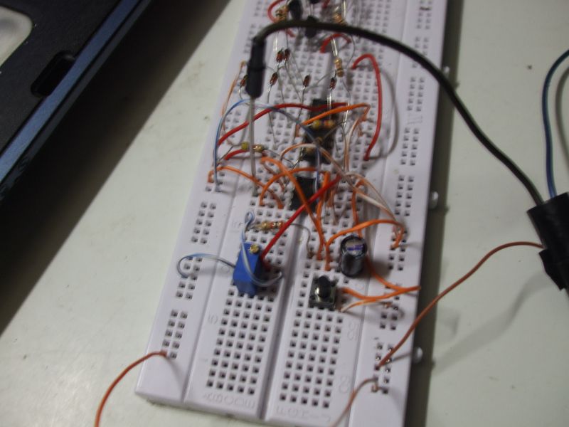

Pl: Ha az 555IC 3-as lábán látni szeretném a kimenő jelet akkor hogyan kell ezt a jószágot beállítani?

(#) kadarist válasza blackdog hozzászólására (») Szept 20, 2010 /
Az utolsó (sárga) gombot benyomod(vnutr.) Ezzel belső szinkronra kapcsolsz. A többi gombot a "beállít1" kép alapján lődd be. A két jobb oldali potin is tekergethetsz. Ha mindent jól csináltál, akkor meglátod az IC kimeneti jelalakját. Gyakorlásképpen egy kistrafó 50Hz-es szekunder feszültségét is vizsgálhatod, persze ekkor nagyobb eltérítési időt állíts be.

Kipróbáltam, de a végeredmény ua. mint a képen. Gondolom akkor ennek ilyennek kell lennie.
A "beállít1" kép egy tökéletes ernyőképet mutat. Az a lényeg, hogy belső szinkronra kapcsolj, ne hálózatira (szeti).
