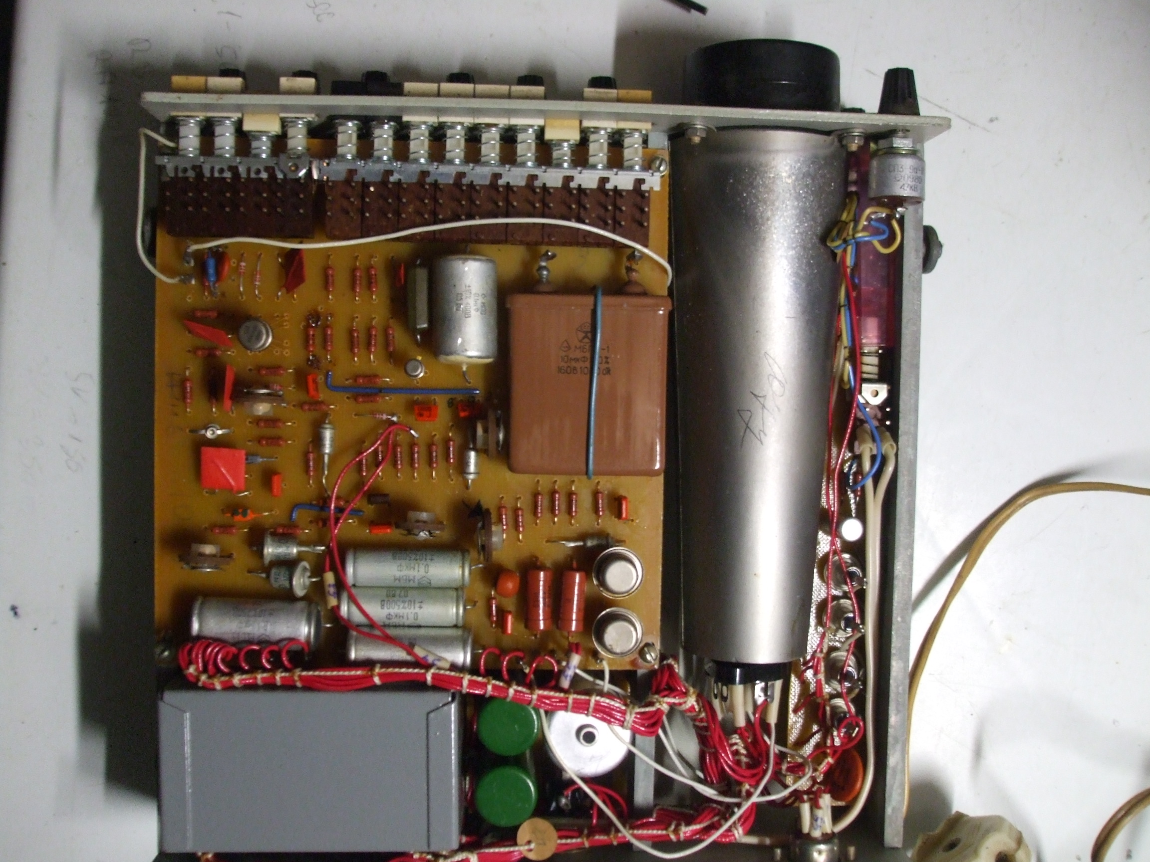

Le is is fényképeztem az utókor számára. Brutális, még jó, hogy van rajzom hozzá mert nem sok alkatrészt ismerek fel benne.
Nálam három orosz szkóp van, de mindhármat sikerült megjavítani. Az elkókat gondolkodás nélkül cserélni kell, főleg a kis méretű csatolókondikat. Ha elakadsz, szólj!
Azért valaki már járt benne...
igen.
ezek nekem is feltűntek. gondolkodom pár ellenállás cserén is. azért anno az orosz ipar strapabíró gépeket gyártott :yes:
Az ellenállások atombiztosak. A fólia és elektrolitkondikra koncentrálj. Főleg az elkókra.

Gondolom azok a fekvő szürke hengerek az elkók. Hogyan tudom, hogy melyik milyen/mekkora? Lehet még egyáltalán még ilyen fekvő kivitelt kapni?
Az értékük rájuk van írva. Azokat ne piszkáld, hanem az elkókra koncentrálj!
Az értékük rá van írva, MK mikro-t jelent, az "áthúzott nulla" (cirill nagy F) pedig a faradot. Így pl. 0,1MK"F" az 0,1 mikrofarad, azaz 100 nF (nanofarad). Az a nagy szögletes barna, amire 10 MK"F" van írva, ugyanígy 10 mikrofarad. Azt gondolom, hogy az nem elektrolit, hanem valami olaj-papír kondenzátor, és polaritásfüggetlen! Az mellesleg 160 V-os, a 160B azt jelenti. (Cirill ábécében a B-vel jelölik a V-t.)
Léteznek fekvő kivitelű elkók is, bár a 0,1 µF valószínűleg szintén papírkondenzátor lehet (500V-os!), stiroflex hengeres 100 nF-os kondenzátort lehetne helyette tenni (bár a papírkondenzátorok nem tudnak kiszáradni). A piros színű, kb. 10x10 mm-es kerámia kondenzátorokat viszont simán lecserélném, azok tudnak meglepetéseket okozni (pl. ellenállásként viselkednek).
Ezek szerint azok nem elko kondik. OK.

Azokkal a piros 10x10mm dolgokkal akadt egy kis gondom. Ennyi szerepel rajtuk: 68H H90
Ez nekem semmit sem mond :no: Mit jelenthet ez? |
