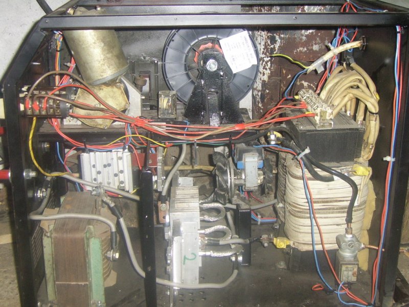

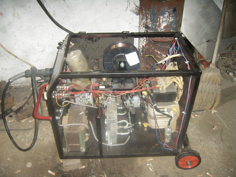

(#) nyekk hozzászólása Szept 25, 2010 /
Megérte a fáradságot,de elkészült!
(#) jóbi81 válasza nyekk hozzászólására (») Szept 26, 2010 1 /
üdv. szeretném megkérdezni hogy hány voltot ad le a szekundered? és hogy milyen vastag anyagot tudsz vele össze varrni?
(#) jóbi81 válasza nyekk hozzászólására (») Szept 26, 2010 /
Egyébként nagyon szép munka! Gratulálok.
(#) nyekk válasza jóbi81 hozzászólására (») Szept 27, 2010 /
Először is kösz szépen!
Hát igen, a trafó elvileg nem co2-nek való,ez egy volt akku töltő,és bikázó trafója ,azaz eső karakterisztikájú.Féltem is az elején ,mikor pálcával próbálgattam vele hegeszteni(egyenirányítás,fojtó nélkül,és méregettem),de bevált.Max amit le tud adni 63V.
Ha jól látom a füzetemben ,amibe anno leirkáltam a mért adatokat.Azt hiszem készen már nem mértem,pedig került bele 4X10.000 mik.Farádos kondenzátor is,megjegyzem kezdetnek,de azóta is így használom.Jó, hogy említetted a hétvégén lemérem hány Voltod ad le igy.
10 mm-vastag lemezeket már vartam vele,de álltalában vékonyabb anyagokra van használva .Ha érdekel,és lesz időm rakok fel fotókat ,milyen varatot készít.

(#) nyekk hozzászólása Szept 28, 2010 /
A 63 Volt ami nekem lejön,az se normális,ebben a tartományban nem is igen használom mint co2,mert repül a hálózati biztosíték,pedig igen csak meg van már szegény patkolva.Ez csak a trafó üresjárati feszültsége.Egy normális gép ha jól tudom,max 30-35 voltot tud.Neked mérned kéne mennyit esik a feszültség ha rövidre zárod a szekundert(én pácával hegesztettem,és közben figyeltem mennyit esik).Mert a co2-nem igazán viseli a nagy feszültség esést,ezért is szoktak a monofázisú gépekbe kondenzátorokat rakni többek között.Az enyémmel is voltak gondok míg nem kerültek bele kondenzátorok.Meg próbálkozhatsz te is ilyesmivel,de előtte mérj,hogy van e értelme.Mert ha a pálca sem fog ívet az azt jelenti hogy nincs meg a gyújtó feszültség.Szóval mikor a pálcát az anyaghoz érinted annyit esik a fesz., hogy nem képes begyújtani.
De vannak profik a fórumon ,tőlük kéne segítséget kérned,ki tudja lehet más oka is van.
