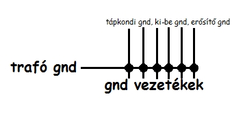

Megépítettem én is a kapcsolást, csak úgy kíváncsiságból, hogy milyen a hangja a VF2-höz képest. Működni működik, csak az a gondom, hogy amint rákötök valami hangforrást, azonnal egy halk zúgást ad, nem földhurok szerűt, hanem olyat, mint amikor elfüstöl az erősítő. A nyugalmi áram 80mA-re van belőve, a bemeneten 50k-s poti feszosztóként bekötve. Ha letekerem a potit a test felé akkor is hallani a zúgást, ha lehúzom a jacket a hangforrásról, akkor megszűnik. Másról is kipróbáltam, ugyan ez a jelenség van. Ha kb 5-10mA a nyugalmi, akkor nincs zúgás, de ez egy idő után úgy is fentebb megy és akkor már hallani. Annyira nem zavaró, mert egészen halk, de azért még is jó lenne kideríteni, hogy mitől van. A tápfesz pontosan +-17V szűrésnek 2x10000µF és 2x100n hidegítő, földhurok nincs. A két FET viszont IRF9530 és 530, ez volt a fiókban, nem volt még használva. Egy hűtőbordán van a 4 FET külön-külön szigetelve, rajta dióda+ellenállás a kép szerint.
(#) CIROKL válasza ABU hozzászólására (») Aug 22, 2010 /
Szkóppal ellenőrizd ez gerjedés valószinű , a bemenetre tegyél egy 5-10 pikos kondit és ugy probáld .
(#) ABU válasza CIROKL hozzászólására (») Aug 22, 2010 /
Sajnos szkópom még nincs, de keresek pár pikos kondit és kipróbálom. Úgy emlékszem a VF2-nél is volt ilyen gondom, de ott a műveletit kicseréltem TL071-re és megszűnt a hiba. Később visszaraktam az NE-t és már azzal sem zúgott. VF3-nál ez nem jött be.
(#) punkkazy válasza ABU hozzászólására (») Aug 22, 2010 /
Nekem is volt gerjedésem a VF2-vel, pont ezt csinálta. 3 MHz-es volt, lemértem szkóppal. (Azt hiszem "pont" 3MHz, gondoltam meghagyom úgy ) Egy kondi volt a ludas, pontosabban én, mert más értékűt raktam be. Lehet nálad is valami ilyesmi.
(#) ABU válasza punkkazy hozzászólására (») Aug 23, 2010 /
Mégis csak én hibáztam, földhurok volt! Paintben összedobtam egy illusztrációt. Az összes vezetéket most már egy csomóba fogtam, és minden zaj megszűnt, tökéletesen üzemel.
