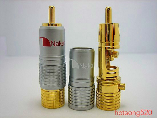

Úgy oldom meg hogy rca-ra forrasztom és egy ilyen rca-jack átalakítót használok
Erre szoktam mondani, hogy lehet mercivel szántani, de . . .
Egy ilyen csatlakozóba alu -s koaxkábelt . . . hááát. . .
Hidd el nem érdemel jobbat. Nekem van, de aki kitalálta, sohase használjon mást. Arra jó hogy egyszer összedugd a cuccod, de imádkozz soha ne keljen szétszedned.
Vagy megmozdítanod?
Bár legalább nem lesz oxidos a csati érintkezőfelülete.
Ha az a kábeled van, amit leírtál, akkor honnan vetted hogy alu árnyékolású? Az adatlapot nézegetve, ez egy kettős, ónozott rézszövet árnyékolású 5.6 mm -es koax kábel, 67 pF/m kapacitással. Ezért egy kissé merev is, de jól forrasztható. Léteznek hozzá tervezett csatlakozók is, BNC, és jack is.
