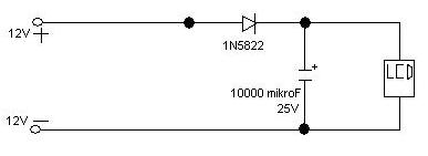

Na* ha jól értem akkor valami ilyesmit kéne összehoznom, amit lerajzoltam. Igaz?
(#) Stewe válasza bazsi84 hozzászólására (») Szept 28, 2010 /
Igen. Így a feltöltött kondenzátor nem vesz részt az indításban.
(#) bazsi84 válasza Stewe hozzászólására (») Szept 28, 2010 /
Kipróbáltam, amit rajzoltam... A végeredmény ugyanúgy kikapcsol a monitor. De kipróbáltam azt hogy lehúztam a steckert a monitorról és ugy indítóztam a dióda másikoldalán megmaradt a 12V, Tehát én arra jutottam, hogy jó a dióda, csak kicsi a kondi. Ha potyo-nak a 806343-as hozzászólását jól értem, akkor ha azt akarom hogy 3 másodperc alatt csökkenjen a feszültség 1V-al 0.75A-es terhelésnél, akkor nekem egy 2.25F-os kondira lenne szükségem. Nah ezt nem tudom honnan tudnék szerezni, meg hogy mennyibe kerülne. Esetleg valami más ötletetek nincs?
Egy motorkerékpár akkumulátor vállalhatónak tűnik.... vannak a szünetmentes tápokhoz is 0,5-4Ah-s akkumulátorok, de halvány gőzöm sincs, azok hogy viselik a hideget.
A lényeg, hogy savas ólomakkumulátor legyen, tehát a gépjármű rendszeréből folyamatosan kaphasson töltést.

(#) potyo válasza Stewe hozzászólására (») Szept 28, 2010 /
Én is a motorkerékpár vagy szünetmentes tápegység akkuban gondolkoznék. Valami 1-2Ah kapacitású nem kerül sokba, ide pedig megfelel. Relével leválasztod a nagy akkutól, amikor nem jár a motor. Amikor jár, akkor meg egyszerűen összekapcsolja a relé a két akkut.

(#) bazsi84 válasza potyo hozzászólására (») Szept 28, 2010 /
Van itthon 2 kis 6voltos akksim, most nemtudom pontosan hány AmperÓrás de sorbakötve biztos jó lenne erre a célra. Tehát az LCD a kisakkura lenne rákötve alapból. Amikor jár a motor a relé összeköti a két akku pozitívját. 3 kérdésem van ezzel kapcsolatban:
- Hova kötnéd a behúzótekercsét a relének? Gyújtásra?
- Ha a két akku összevan kötve, mivel nem egyforma a kapacitásuk nem "bántják egymást"?
- Ha relé leválasztja a 2 akkut egymástól miközben jár a motor a kisakku töltését, (ha jól értem akkor) a nagy fogja végezni? Vagy ha miközben le van választva egymástól a két akku, a generátorról egy diódával kellene tölteni a kisakkut? Na ez felvet számomra még egy kérdést, hogy nem-e töltené túl a generátor a kis akkut?
Szerintetek?
(#) Stewe válasza potyo hozzászólására (») Szept 28, 2010 /
A lényeg a lényeg, leválasztás kell feszültségesés nélkül! A relé meghúzótekercsét a töltésviszajelzőről kellene vezérelni, ez viszont nagyon típusfüggő.
(#) potyo válasza bazsi84 hozzászólására (») Szept 28, 2010 /
Két 6V-os akku csak abban az esetben jó, ha azok egyformák, nagyjából egyidősek, és eddig egyformán is voltak használva.
A relé behúzótekercsét a generátor segéddiódahídjára kellene kötni. Itt kb. 14V van, ha van töltés (jár a motor), és 1-2V, ha csak gyújtáson van, de nem jár a motor, tehát ez ideális hely arra, hogy egy 12V-os relét bekapcsolva tartson, amikor jár a motor. Esetleg lehet elektronikus megoldást is használni, pl. mosfet is használható a relé helyett, és amikor a nagy akku feszültsége leesik 12V alá, akkor a mosfet kikapcsol, és egyedül marad az LCD a kis akkuval. Ha viszont 12V felett van, akkor a kettő össze van kötve. Így a nem járó motor melletti LCD nézés sem merítené a kis akkut jelentős mértékben.
Két azonos kapacitású 6V-os akkumulátorra van szükséged sorba kötve. A kis akku negatív sarka a jármű testjére kell legyen kötve, a pozitív pólus pedig a monitorra. A relé kapcsolóérintkezőinek lehetőleg csak akkor szabad összekapcsolni a két akku pozitív sarkát, ha a generátor már tölt, mert a kis akku nem vehet részt az indításban. Félmegoldás ha bontóérintkezős relét használsz, akkor egyszerűen a kocsi 50-es pontjáról (önindító behúzómágnes) táplálva a tekercset indítózáskor leválasztja.
Ha azonos típusú az akku (savas ólom) akkor nem kell tartani a túltöltéstől.

(#) bazsi84 válasza enree hozzászólására (») Szept 29, 2010 /
Hello! Köszönöm szépen a segítséget de már sikerült megoldanom akkuval. Végülis a szünetmentes tápomból szedtem ki az akkut. Összekötöttem egy relén keresztül a másik akkuval. És indítózáskor szétválasztja a relé a 2 akkut egymástól. Ez a verzió tökéletesen működik. (Most fejeztem be ) Jah és rákötöttem a végén még a rádiót is. Most akárhányszor indítózhatok, nem kapcsol ki semmi. Nagyon örülök neki. És köszönöm mégeccer a segítségeteket. Csá
